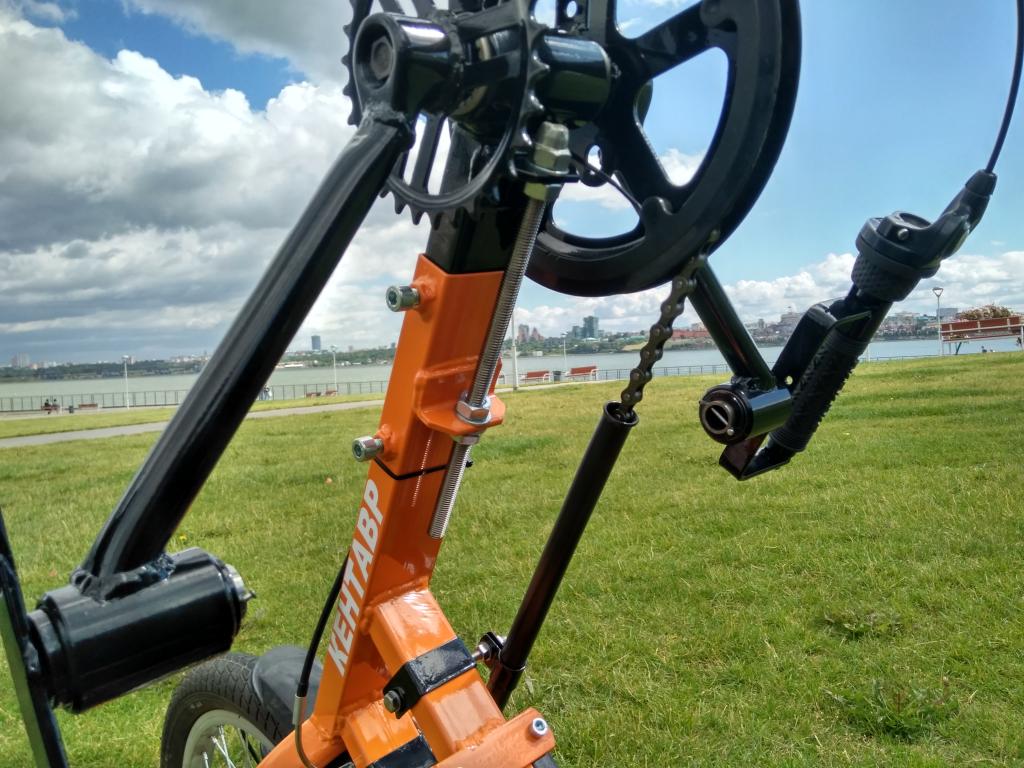

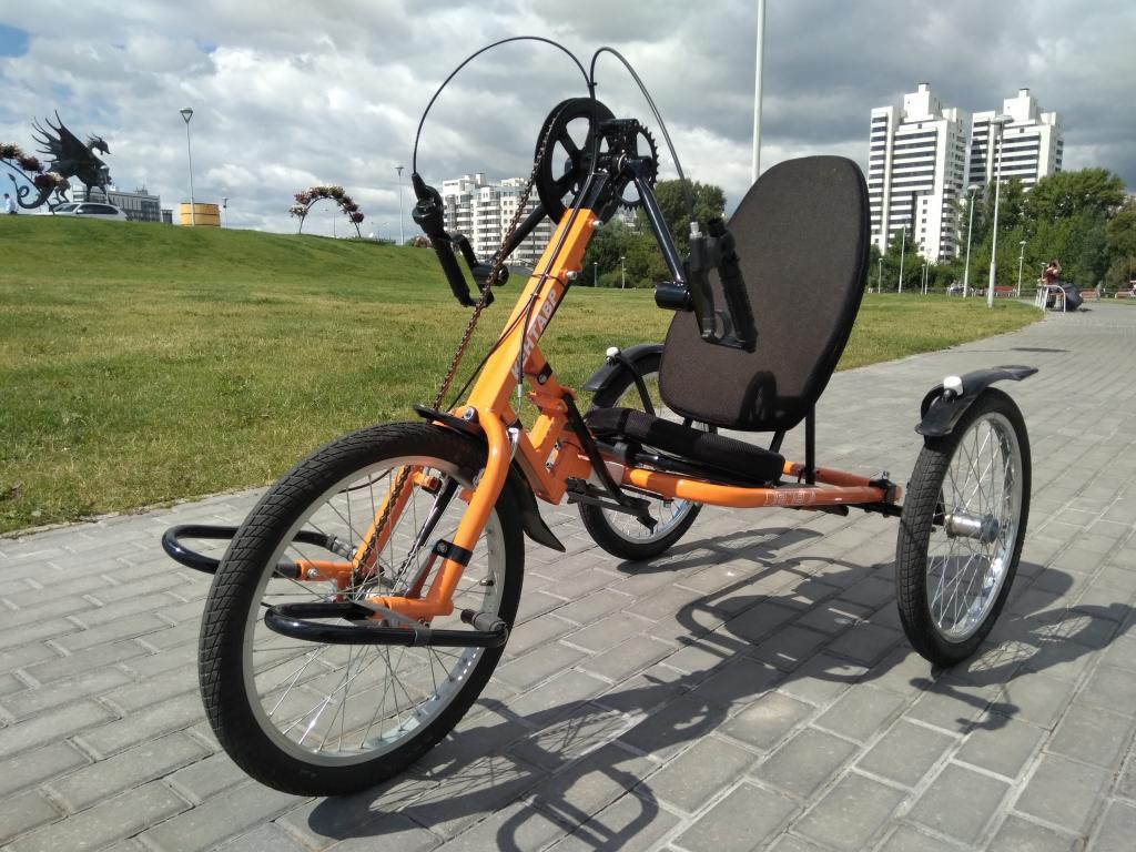

Это третий наш хендбайк данной серии, самый совершенный на данный момент. Сегодня его забрал клиент из Ульяновска, для которого он и строился. Данный экземпляр имеет трехскоростную планетарную втулку с встроенным "ножным" тормозом. Из особенностей относительно предыдущих Кентавров:

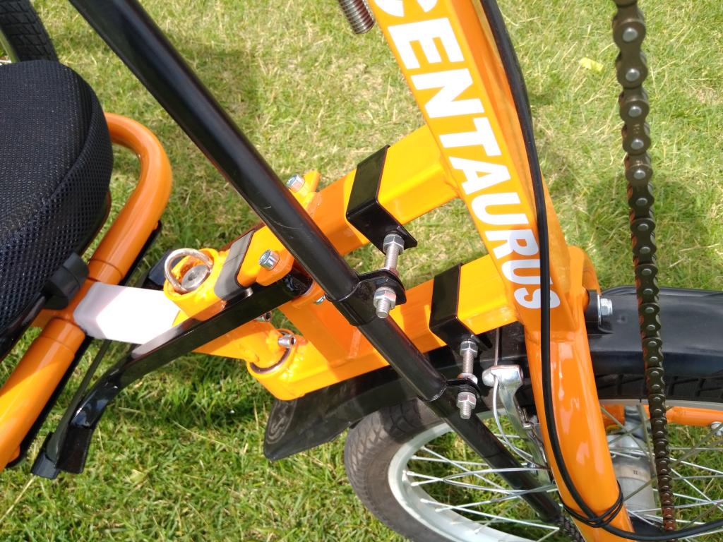

- компенсатор прямолинейности, не позволяющий наклоняться передку когда хендбайк стоит без ездока (в предыдущих был жесткий блокиратор, который нужно было отключать при езде). При езде он практически не нужен, поскольку схема наших трайков питонообразная, что не позволяет трайку складываться при езде (флоп), то есть проблема флопа имеет место только на незагруженном трайке.

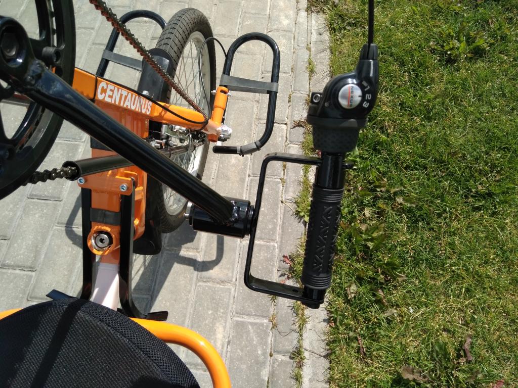

- вертикальные рукоятки привода, на которые установлены органы управления (манетка и тормозная рукоятка). Конструкция позволяет устанавливать ручки под разными углами (вертикально, с наклоном внутрь или даже наружу) и устанавливать рукоятки на разной ширине. Все, кто прокатился на этом хендбайке, отметили удобство хвата за счет широко разнесенных рукоятей.

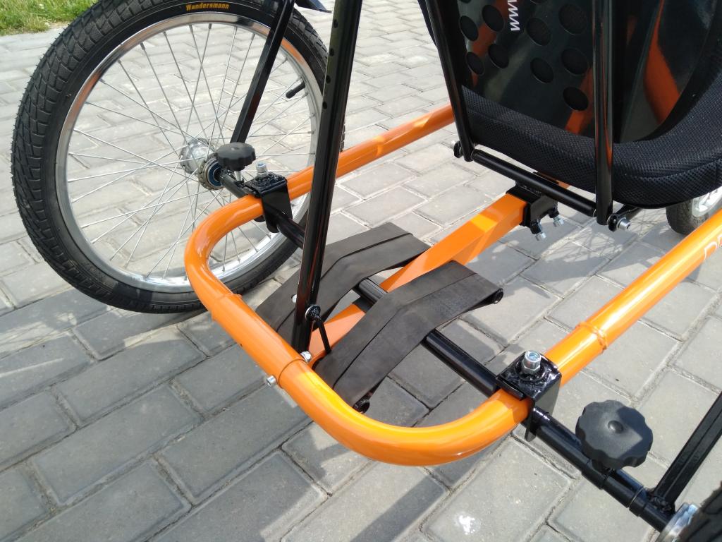

- блокиратор упора спинки, не позволяющий вылететь упору из гнезда, что особенно актуально когда кто-то хочет "помочь" поттолкнув владельца в спинку.
- стальные пластины кресла, вырезанные и облегченные лазерной резкой. Они, конечно, тяжелее композитных, зато надежнее и не требуют окантовки (если края обработаны, конечно).
- натяжитель цепи в виде шпильки М10, позволяющий правильно натянуть цепь и не позволяющий выносу ползти под нагрузкой.
- дополнительный тормоз (вибрейк). Позволяет более точно, чем встроенный во втулку тормоз, дозировать тормозное усилие, кроме того, полезен в качестве стояночного (при использовании хитрого приспособления "резиновое колечко" :-))

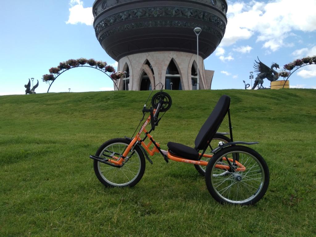

Возможно, на данный момент. Но я просматриваю всегда, особенно спортивные хендбайки. И во всех одна и та же ошибка-колёса оттопырены на зад, а иногда и под углом друг к другу.
Это перегружает переднее колесо, а значить, и ухудшает накат.
По Вашей конструкции:
1.Задние колёса переместить вперёд, под мышки, сузив колею макс. Можно их использовать (крутить руками) в сложной ситуации (если без щитков).
2. Заднюю раму сделать Т-образной, где балка будет мостом для задних колёс. Её можно делать алюм. и крепить к продольной балке посредством Т-образной клеммы.
Можно укоротить раму, как у "Велотрона" с телескопом под сидушкой.
3. Угол рулевого шарнира в 58* под сомнением. Нужно 45*.
Добавлено через 6 минут 46 секунд:
Не понятная опора для спинки.
Если рамку прогнуть вверх, то спинку можно откинуть макс. для отдыха.
 Заголовок сообщения: Re: Хендбайк Кентавр-3
Номер сообщения:#3  Непрочитанное сообщениеДобавлено: Пт июл 28 2017 13:28
Если колесо не будет должным образом загружено, то забираться в горку по грунтовке, особенно влажной, не будет.
Задние колеса находятся на оптимальном расстоянии, машина достаточно устойчива, если наездник с головой дружит. Крутить руками (сдавать назад, например) можно и сейчас. Как правило, клиентам мы предлагаем поставить обручи как на колясках на обода, однако пока ни один из наших клиентов не указал на необходимость такой штуки (без обручей хендбайк меньше всего похож на инвалидную коляску).
Рама имеет такую форму не для вида, а потому что в конструкцию ее заложена зависимая эластомерная подвеска Стовбунского на резиновых кольцах, шарнир ее интегрирован в переднюю дугу рамы и находится под сиденьем. Т-образная рама, конечно же проще, но она обязана быть конструктивно более жесткой если веломобиль не имеет подвески.
В нашей конструкции заднюю балку тоже можно делать алюминиевой, поскольку она крепится к раме без сварки. Однако, на балке много веса не сэкономишь, есть много других стальных тяжелых мест в конструкции.
Владимир Арсентьевич, эти ваши высказывания про углы равносильны тому как православный пытается навязать мусульманину свою веру. Просто примите как данность, что религий - в нашем случае, конструктивных схем - на свете много и каждая имеет право на жизнь. Наша религия - Питон (http://python-lowracer.de), мы придерживаемся этой веры и развиваемся в этом направлении. Напомню из первого постав этой темы, что такая схема имеет весовую стабилизацию, то есть как только пользователь садится на веломобиль, вилфлоп заканчивается полностью. Этого не будет ни с какими 45 градусами и тяжелой передней частью и тогда нужно применять компенсаторы. Например, именно по такой классической схеме был построен хендбайк Фрол, коих в мастерской Эдуарда Стовбунского было сделано немало, однако без резинок-компенсаторов на нем просто невозможно ездить. IMG_20170516_121003_1.jpg
В нашей конструкции тоже есть компенсатор, но он нужен на незагруженном веломобиле и как защита от излишне крутых маневров. И первые экземпляры Кентавра не имели постоянно действующего компенсатора, а только лишь блокиратор стояночный, однако пользователи ездят и не было намеков на складывание.
