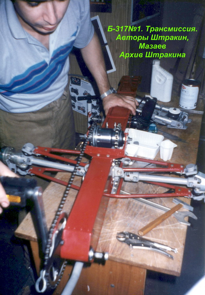

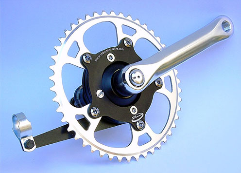

В каретке 1 звезда. Но 2 скорости тем не менее. Стоит планетарка "Шлюмпф".http://www.schlumpf.ch/
IVIichael писал(а):
Но, ведь, задняя подвеска есть? Если, "да", то при работе подвески,вроде бы, длина цепи должна меняться?
Задняя подвеска есть. Но длина цепи не меняется потому, что привод на передние колёса. :)
Установка планетарки так же видна на первой фотке.(её я уже давал ранее, наверное не заметили)

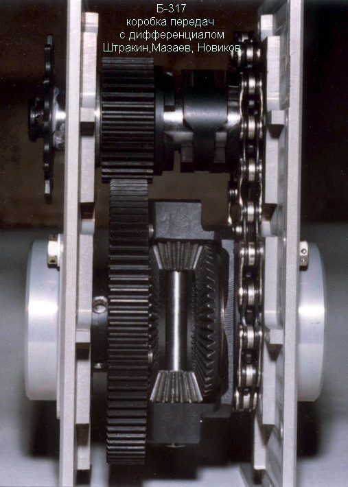

при движении назад, у меня педали крутятся вперёд точно так же как и при обычной езде!!!,
для этого и делалась коробка передач.
Поэтому можно применять не только прямую цепь, но и стандартные переключалки и натяжители. При этом скоростей назад столько же сколько и вперёд, но с понижающей редукцией 1/3.
В коробке видно - цепь это прямая передача. А шестерёнки для движения назад.
