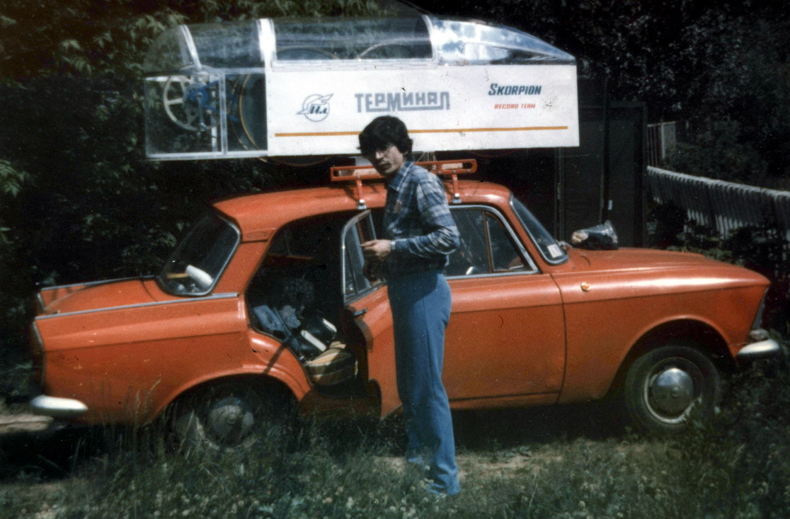

1988г.Скорпион-2М.Веломобиль гоночный.
внутри - трайк Скорпион-1.(смотри тему "Скорпион-1.1986г. Штракин В")
Алюминиевые сплавы и рама старт шоссе.
Регулировки под рост нет. Выполнена под рост гонщика 178см.
Амортизаторов нет.
Привод на заднее колесо.
Рулевые колёса передние.
ширина 700 мм, длина 2350 мм, высота = 870мм
масса 28кг - после всех модификаций в 1990г.
Максимальная скорость - 69,16 км/час. Ручной хронометраж. Гонщик Жданович А.
Изготовлен 1 экземпляр
Авторы Штракин В., Жданович А., Мазаев В.
Архив Штракина В. на фото Штракин В.
Лучше быть, чем казаться.

То есть скорлупа дала однозначную прибавку в скорости?
И в бескузовном варианте максимальная скорость была не по передачам, а по физухе гонщика?
Точно. Чемпион хоть и бывший и в беге на 100 метровку сразу накинул 10км/ч к результату без обтекателя.
Кстати большая звезда на 96 зубьев тоже больше мешала. Раскрутить такую передачу без обтекателя ох какая проблема.
Но результаты в обтекателе не намного больше по причине отсутствия амортизаторов.

Кстати, обтекатель остался в "ГЕФЕСТЕ". Дальнейшая его судьба мне не известна.
Это уже в связи с расейскими дорогами или пофиг?

Колея узкая. На малейшей неровности на скоростях за 50 кидает так что сцепление с дорогой теряеш на секунды а это под 5-10 метров пути. Перевернуться ни чего не стоит, что мы и делали несколько раз.
