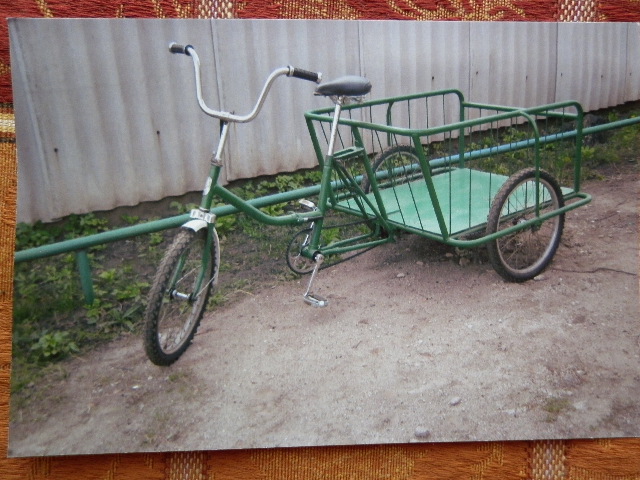

Автор:Салютин Владимир Власович,1948г.р. Украина.Краматорск
Категория:грузовой
Год создания:2008г
Тип Т.С.:грузовой трёхколёсный
Основное назначение:повседневные поездки и перевоз груза
Передние колеса:20"
Задние колеса:20"
Рама:хребтовая
Велосипед: "Тисса"
Размеры кузова:длина- 1050мм,ширина- 1000мм,высота- 1450мм
Тип трансмиссии и наличие передач:цепная,1передача
Плюсы:простая конструкция без токарных работ.кузов крепится к любому двухколесному велосипеду тремя болтами. Рама остается без переделок
Минусы:одна передача,высокая посадка,нет спинки.
