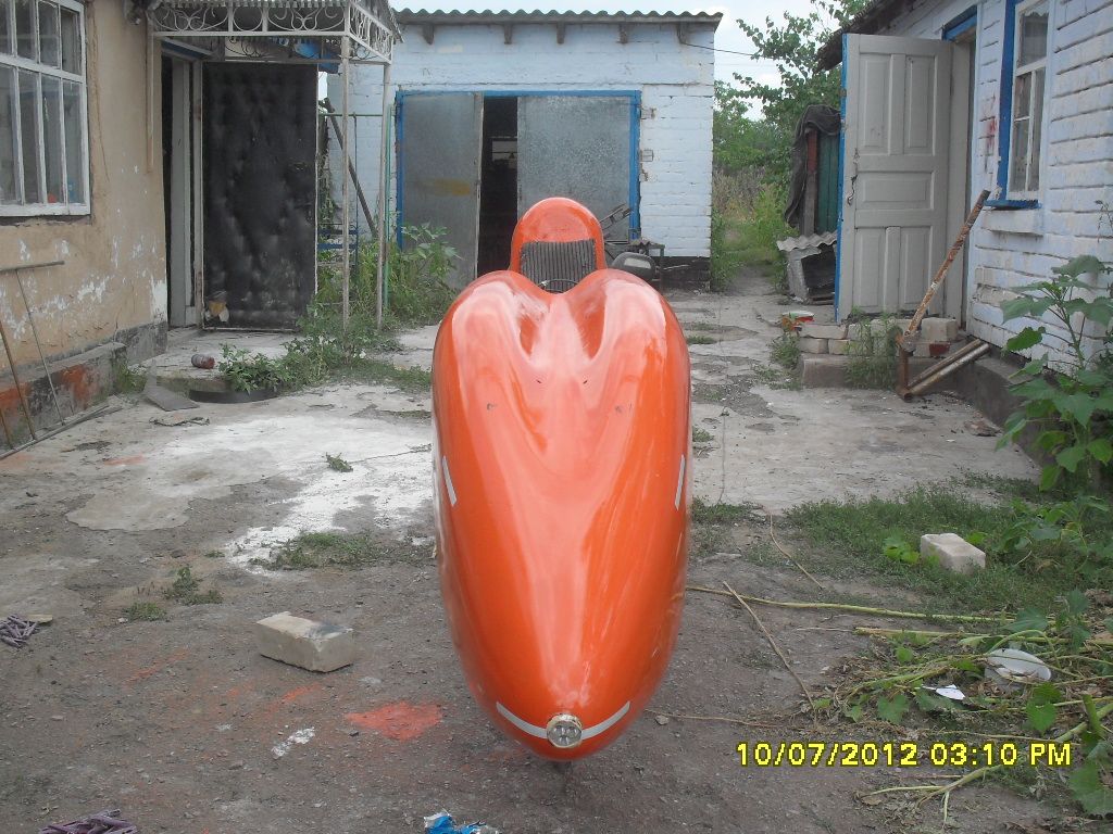

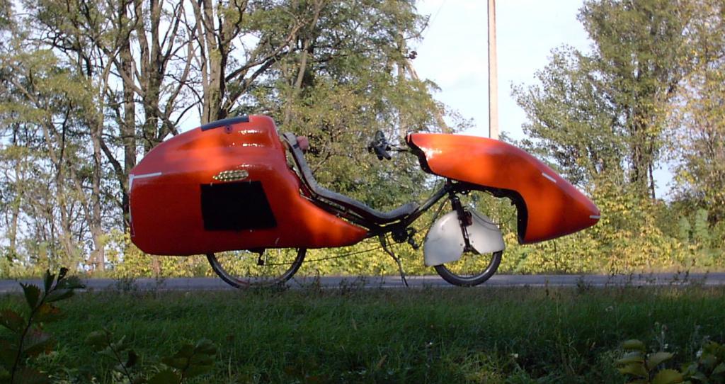

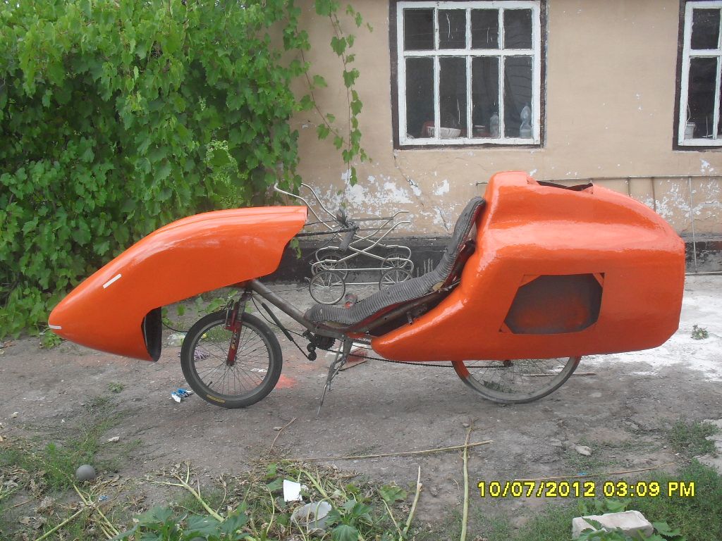

Год создания:2012
Тип транспортного средства: Полуобтекаемый лигерад-мидрейсер
Основное назначение: Транспорт для дорог с твёрдой поверхностью
Передняя подвеска: Мягкая вилка от детского велосипеда (отрабатывает даже мелкую вибрацию за счёт правильного угла установки, хорошей смазки и защиты о пыли, а также удачной жёсткости пружин)
Задняя подвеска: Маятниковая вилка с масляным демпфированием (и блокировкой)
Переднее колесо: 20 дюймов, покрышка на 110 PSI (Primo Comet)
Заднее колесо: 28 дюймов, покрышка на 90 PSI (самая дешёвая для шоссера)
Рама: хребтовая
Материал рамы: круглая труба сталь 08КП 51*1.2 мм
Масса: 33 кг с обтекателями
Тип трансмиссии и наличие передач: цепная, расширенный диапазон (35 передач). Коэффициент от 1,008 до 4.8
Размеры: Д:310 В:120 Ш:55
Особенности, отличительные черты транспортного средства: опытный образец бытового стримлайнера для провинциальных дорог СНГ
Плюсы: Быстрый, комфортный
Минусы: Тяжёлый, большой
Пройденный путь: 1733 км
Целью создания было получение велосипеда, на котором можно передвигаться с высокой скоростью и комфортом при незначительный усилиях, в основном за городом и по асфальту.

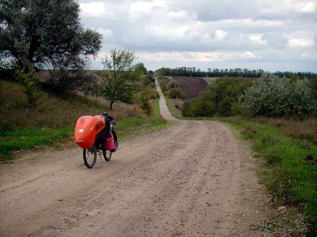

Он получился быстрее велосипеда? какую скорость развивал? в подъемы на нем как?
Однозначно сказать нельзя, так как средняя скорость сильно зависит от многих факторов, в том числе рельефа и качества дороги.
На равнине по не сильно убитой дороге быстрее однозначно. На холмах большой вес начинает сильно мешать при подъёмах, а вниз он разгоняется за 60 км\ч даже на слабых уклонах, но качество дорог редко позволяет развить такую скорость безопасно. По этому бывает так, что вверх едешь медленно по тому, что тяжёлый, а вниз медленно по тому, что сильно разбитая дорога. В итоге от обтекателей толку мало.
То есть сравнивать нужно в конкретно взятых условиях.
12% берётся нормально, но приходится включать блокировку задней подвески.

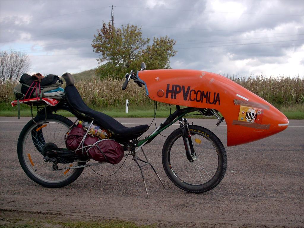

А зачем эти обтекатели вообще в принципе или в этом главная идея?
Так, при скорости велосипеда 30 км/ч лобовое сопротивление составляет 80% полной тормозящей силы.
Форма обтекателей рассчитывалась на соответствующем ПО. Вот краткий отчёт и результаты тестов: http://hpv.com.ua/?p=4102
Обтекатель не цельный для того, чтобы можно было выставить ноги вниз при остановках.
Гидравлический демпфер на задней подвеске нужен для езды на большой скорости по плохому асфальту, особенно при прохождении виражей. Без демпфера может возникнуть высокочастотный резонанс в задней подвеске (колесо начинает мелко подскакивать как баскетбольный мяч), при этом почти полностью теряется управление и аппарат уходит в занос.
Этот эффект намного меньше, если колесо широкое или слегка спущено. Но на нормальном шоссейном колесе при давлении 8 и более атмосфер демпфер нужен.
Пить удобно. Фляги у меня лично нету. Вместо неё питьевая система (её работа описана в отчёте о поездке: http://hpv.com.ua/?p=6774 ")
Управляемость вряд ли хуже, чем на классическом велосипеде, особенно на скорости. Во всяком случае, я не замечал неудобств.
Управляемость на дороге вполне достаточная, чтобы вилять между ямами на скорости за 30 и быстро убираться с дороги, когда кто-то догоняет сзади на подъёме.
Увеличение скорости на 20% без обтекателя требует увеличения усилий почти вдвое. Так что польза от обтекателей явная. На своём опыте я убедился, что на таком аппарате можно ездить в город, находящийся в 60-ти км от меня, хоть каждый день. Скорость 30 км\ч можно держать и на шоссере и на МТБ, однако на стримлайнере это прогулочный темп, при чём это скорость с грузом. Пока что я понял, что главная польза от обтекателей это не увеличение скорости, а очень существенное сокращение требуемых усилий для поддержания обычной велосипедной скорости (30 км\ч мне ВПОЛНЕ хватает для повседневной езды).
Думаю, что тренированный спортсмен легко сможет держать на нём 45 км\ч часа полтора-два. Я-то не спортсмен...Предпочитаю ехать не спеша.
Реальная загрузка - до 30-ти кг. Можно нагрузить и больше, но нужно переставить амортизатор на более жёсткую позицию.

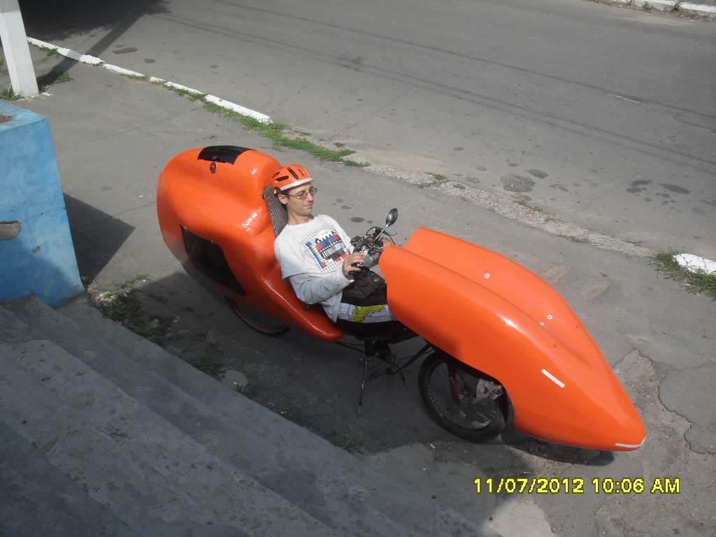

Оба обтекателя быстросъёмные, так что добраться до узлов легко. Я снимаю их, чтобы затащить аппарат в квартиру на второй этаж по лестнице.
А вот с транспортировкой проблема. Обтекатели можно снять, но объём всё равно остаётся большой, так что забрать его можно только на верхнем багажнике легковушки или в микроавтобусе.
Этот аппарат был построен в середине лета 2012, так что я почти нигде на нём ещё не побывал так, чтобы покататься с другими велосипедистами. Пока что пробег 1700 км, за это время меня ни один велосипедист не обогнал ещё.
В будущем надеюсь погонять на марафонах для сравнения в реальных условиях. А пока езжу по делам.
Обзор назад только в зеркало. Тент на обзор не влияет т.к. при поднятом тенте зеркало переставляется на обтекатель, а голову тент не закрывает.
«Легкосплав» сильно усложняет технологию, а экономия в весе сомнительная, килограмма полтора-два можно сэкономить на раме. Но на фоне общего веса это не существенно. Для уменьшения веса нужно применять более дорогие технологии не только в раме, но и в обтекателях и покупать комплектующие более высокого уровня.
«Контакты» в этой технике очень полезны. Езжу с ними почти всегда.
Эта техника не для езды по городу и по открытым люкам. Однажды я влетел в люк в прошлом году, когда ночью проезжал Николаев. Люк был какой-то небольшой, так что я в него не провалился. Но удар был очень сильный. Именно по этому нужен большой запас прочности рамы. Тогда ничего не сломалось. А в этом году влетел в затопленную ямищу в Кривом Рогу (тоже ночью) - погнул переднюю вилку. Так что ночью в дождь ездить опасно.
Регулировка под рост есть. Регулируется кареточный вынос.

Передний обтекатель немного вперед подвинули или мне кажется???
 Заголовок сообщения: Re: Магеллан-стримлайнер
Номер сообщения:#8  Непрочитанное сообщениеДобавлено: Пт мар 22 2013 19:40
Очередные переделки в поисках компромисса между обтекаемостью и безопасной ездой по дорогам: http://hpv.com.ua/?p=8025
Добавлено через 1 минуту 32 секунды:
На пару см пришлось подвинуть, по тому, что каретка стала намного выше.
