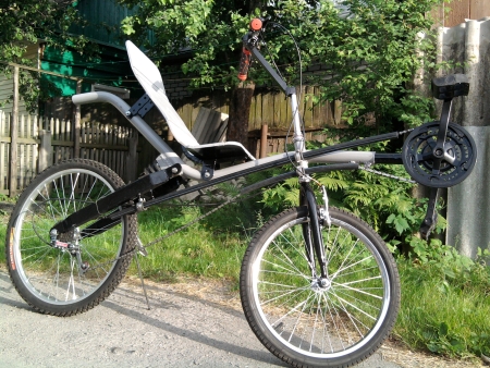

Всем привет! Знакомьтесь - лигерад "Сириус"
Автор: Kudemskey
Год создания:2012
Тип транспортного средства: короткобазный лигерад
Основное назначение: повседневное использование, туризм
Передняя подвеска: нет
Задняя подвеска: есть
Переднее колесо: 20 дюймов
Заднее колесо: 26 дюймов
Рама: хребтовая
Материал рамы: стальная труба
Масса: 23 кг
Тип трансмиссии и наличие передач: цепная, 6 передач
Размеры: Длина без педалей 176 см,
Высота сидения 62 см, Высота наибольшая 103 см
Ширина наибольшая 37 см.
Плюсы: он лежачий!
Минусы: тяжелый
Ссылка на обсуждение http://velomobile.org/forum/viewtopic.php?f=108&t=6553
Ссылка на видео (если есть): http://youtu.be/ysKogU5QXgI, http://youtu.be/uFI1ot_-tCE
Ссылка на фотогалерею (если есть): http://fotki.yandex.ru/users/kudemskey/
Собственно, постарался содрать с Azub... Что из этого вышло, думаю, видно. Велик вполне жизнеспособен, бегает легко, так же легко управляем. Амортизация чуть жестковата, но обтяну фанерную сидушку и, думаю, будет нормально. В конструкции ничего хитрого или принципиально нового нет. Доделал багажник, покрасил... Высохнет и можно ставить. Накатаю сколь нибудь значимый километраж - отпишусь...

О, гнутые трубы - это уже кое-что!
Правда подвеску вы не совсем правильно содрали. У Азубов хвостик для узла подвески вниз от рамы вынесен. Но это те так уже и важно. Вот только у меня сразу вопрос - если цепь проходит ПОД вилкой, то не начинает ли она тереться, когда подвеска проседает?
Подвеска почти не проседает, да и прогиба силовой ветки цепи не наблюдается... Вместо амортизатора автомобильный демпфер, а он довольно жесткий.

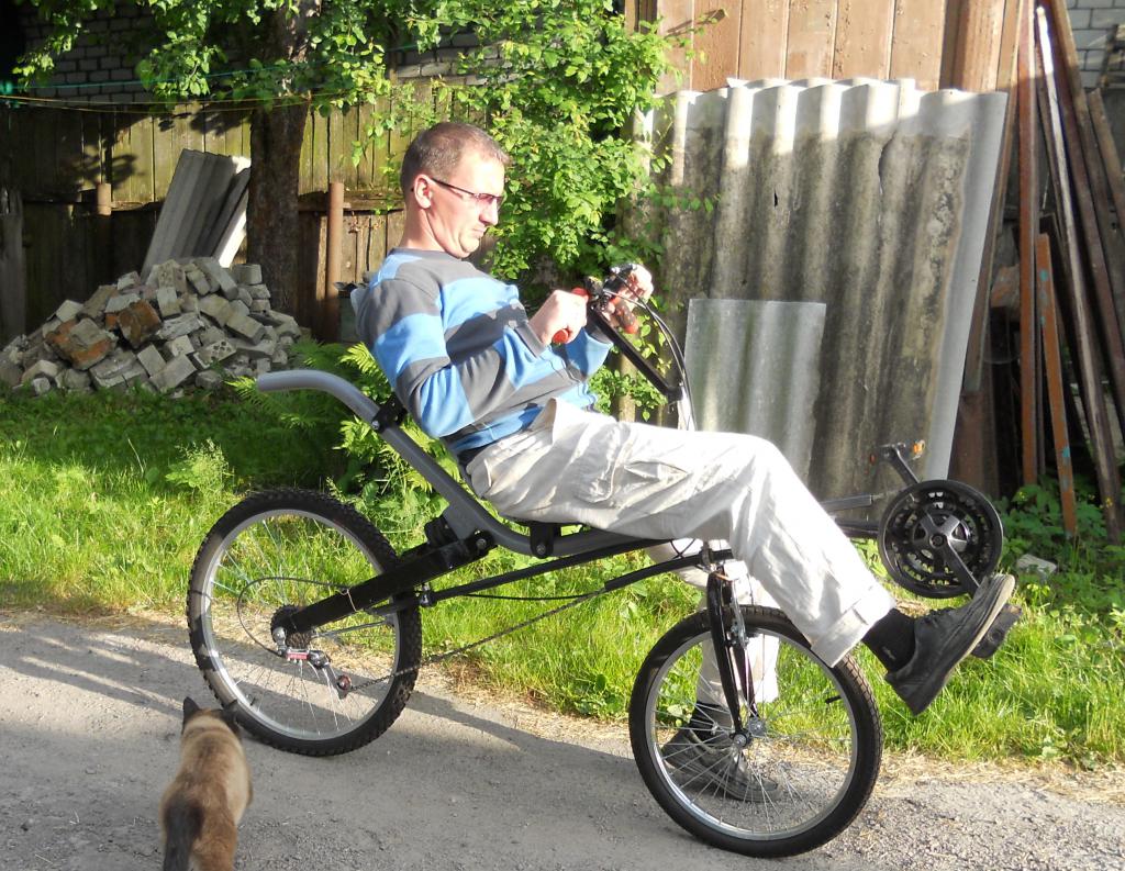

Вот со мной верхом... Для ощущения пропорций. Мой рост 167

Рама согнута красиво, но вот задняя подвеска...Чисто по дизайну, стоило бы и задний маятник сделать гнутым, ну да это - мелочь. Намного важнее то, что цепь проходит ПОД маятником, что при давлении на педали будет заставлять заднее колесо "подныривать" под раму, подбрасывая заднюю часть аппарата вверх. Для уменьшения этого момента стоило бы немного опустить заднюю часть аппарата, приблизив таким образом ось вращения маятника к цепи и поставить около оси отжимной ролик. Меньше будет раскачка. :)

Задний амортизатор лучше помягче.
Ось качания задней подвески имеет смысл опустить, приварив к трубе рамы две треугольные пластины с 3 мм стали и расположив ось под верхней веткой цепи. Отжимной ролик в этом случае не понадобится и сиденье останется почти на прежней высоте.
Если провести прямую через оси каретки и заднего колеса, то под статической нагрузкой ось качания задней подвески будет примерно на 1 см выше этой прямой.
У меня на велосипеде такая же подвеска, там рассчитано, что сила разгибания подвески цепью уравновешивается массой велосипедиста на самых ходовых передачах. В результате при правильном педалировании в гору практически не качается.

Про ваш клон не скажу, а вот оригинальный Азуб, каким бы паршивым он ни был,
при заблокированной передней вилке даже на 12% горке не качается.
То есть: задняя подвеска на Азубе (Ибексе) выполнена грамотно!
А вот стоит включить переднюю подвеску, как начинается кошмар :shock: :doh: .
Да и на равнине передняя подвеска ощутимо съедает энергию, особенно при разгоне :? ...

Ещё вопрос, какой там амортизатор стоит и амортизирует ли он хоть что-то...
Жестковато, но амортизирует... Езжу пока на фанере, но дискомфорта не испытываю, а если оклеить сидение туристическим ковриком, то, думаю, можно будет говорить и о комфорте.

Жёсткость - категория упругого элемента, а не демпфирующего. Раскачку гасит не жёсткая пружина.

На мой взгляд - высоковат центр тяжести и наездник слишком смещен вперед. Еще - багажник задран очень высоко: с тяжелым грузом устойчивость пострадает.
