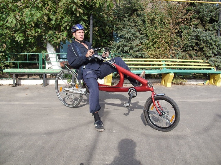

Карбоновый лигерад сделанный в конце лета 2010 г киевским велолюбителем под ником Романта.
http://www.velokiev.com/forum/viewtopic.php?f=128&t=86172
Фото: Лигерад с передним 24" колесом.
Позже переднее колесо было заменено на 20", потому что: "чем больше угол наклона при рулении карданом и чем больше угол самих осей которые передают вращение - тем быстрее смещается колесо в отношении оси руления руля который находится ближе к горизонтали.
А поскольку переднее колесо не является сильно нагруженным, и не служит для поиска центра равновесия то больший диаметр играет существенную роль в рулении.
Более простым языком говоря - при 20 процентном повороте руля, колесо поворачивает на 30 процентов- при 25 - на 39.
Вот и получается что достаточно тяжелое 24" колесо начинает неприятно гулять по дороге даже при достаточно больших скоростях, поскольку чем больше колесо тем больше отклонение при движении происходит при даже небольшом повороте и руки устают от контроля колеса, что при 20" колесе на процентов 40 меньше.”

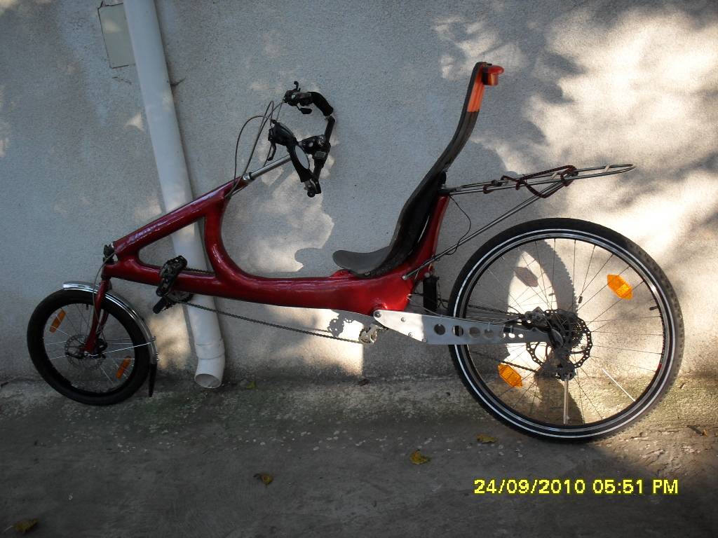

Фото: Лигерад во время веломобильного фестиваля в г. Овидий (Украина). Сентябрь 2010 г.

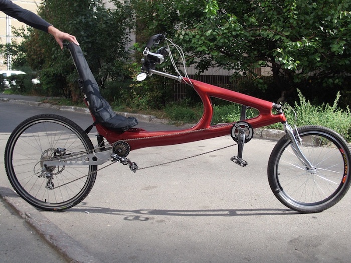

Фото: Лежачий велосипед Романты на выставке "Велобайк-2011", которая состоялась в Киеве в конце февраля 2011 г.
