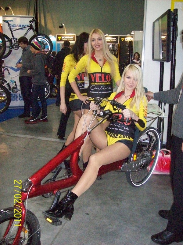

Фото: Лежачий велосипед Романты на выставке "Велобайк-2011", которая состоялась в Киеве в конце февраля 2011 г.
