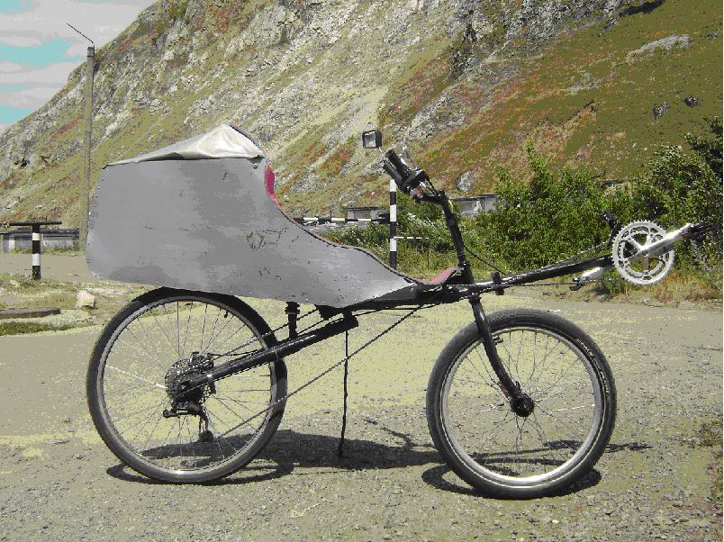

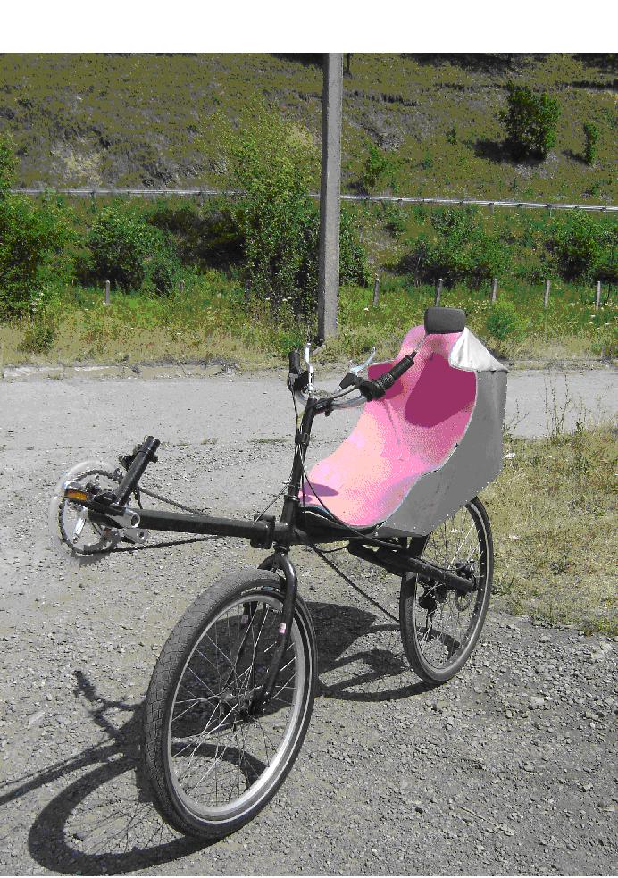

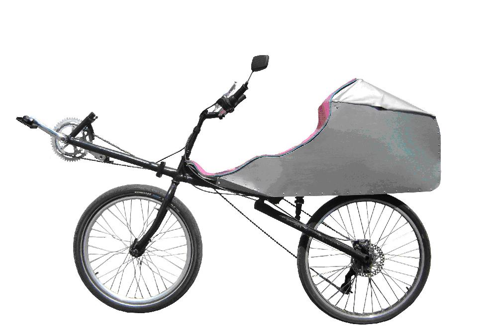

Автор: : Байдавлетов Виктор Салеевич, 1963 г.р. Россия, Челябинская обл., г. Аша
Категория: : Индивидуальные одноместные двухколесные
Год создания: забыл
Тип транспортного средства: лигерад с приводом на заднее колесо
Основное назначение: походы.
Передняя подвеска: не предусмотрена
Задняя подвеска: пружинная, ход 120 мм
Переднее колесо: : 24", покрышка 2,35"
Заднее колесо: 26", покрышка 2"
Рама: хребтовая
Материал рамы: труба сталь 30 размерами 40х2мм
Материал маятника подвески: труба сталь 30 размерами 35х1,5 мм
Масса: 21 кг
Тип трансмиссии и наличие передач: цепная, 16 передачи.
Размеры: база - 110 см, высота нижней точки сиденья - 67 см, угол наклона спинки
Особенности, отличительные черты транспортного средства: Сиденье анотомическое, багажник аэродинамический объёмом 80 л.
Плюсы: Вместительный, аэродинамический багажник удобен для перевозки личных вещей и туристического снаряжения
Минусы: Тяжелый
На этом аппарате пройдено более десяти категорийных велопоходов. В 2009г. участие в соревнованиях в г. Дубна, марафон 200 км за 9 ч. 26 мин. в 2009г.
