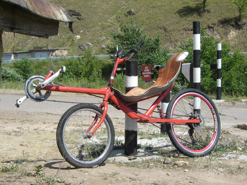

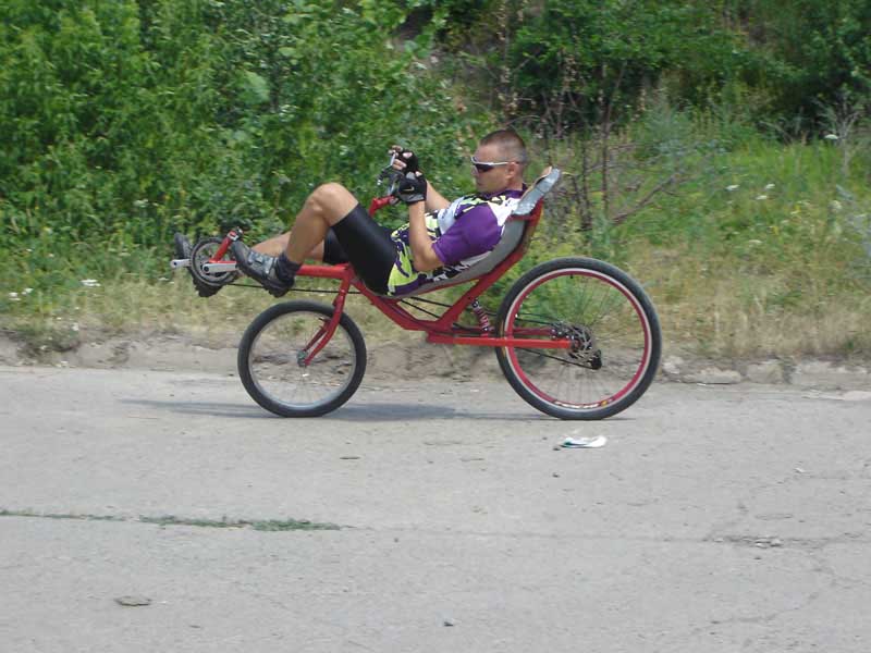

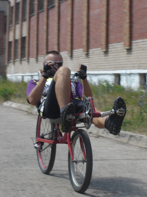

Автор: Байдавлетов Виктор Салеевич, 1963 г.р. Россия, Челябинская обл., г. Аша
Категория: Индивидуальные одноместные двухколесные
Год создания:2009
Тип транспортного средства: лигерад с приводом на заднее колесо
Основное назначение: тренировки, походы, соревнования.
Задняя подвеска: пружинная, ход 60 мм
Переднее колесо: 20" покрышка 2"
Заднее колесо: 26", покрышка 1,9"
Рама: хребтовая
Материал рамы: овализованная труба сталь 30 размерами 45х1 мм
Масса: 16 кг
Тип трансмиссии и наличие передач: цепная, 16 передач
Размеры: база - 110 см, высота нижней точки сиденья - 50 см, угол наклона спинки сиденья – 20-30 градусов, высота каретки - 63 см.
Особенности, отличительные черты транспортного средства: Сиденье анотомическое.
Плюсы: Удобен и легок в управлении
На этом аппарате пройден марафон 200 км за 9 ч. 26 мин. в 2009г. В 2010 г гонка Угличская верста 1 место.
Ссылка на фотогалерею: http://ait.22web.net/index.php/photos/detail/3/5
