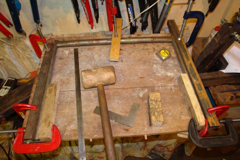

Привод передний.
Задняя подвеска.

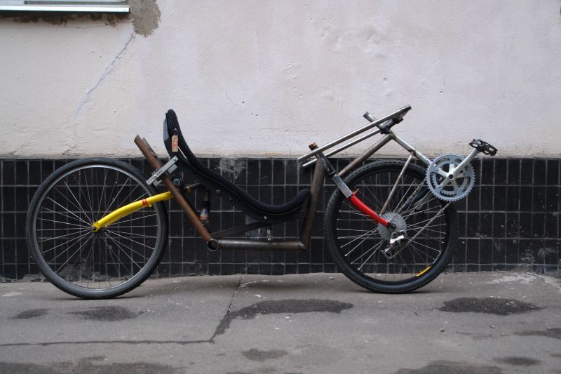

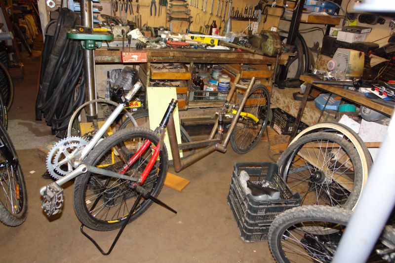

Со стапеля уже снял
Номер сообщения:#6  Непрочитанное сообщениеДобавлено: Вс июл 26 2009 22:26
Сообщения: 14096
Благодарил (а): 155 раз.
Поблагодарили: 845 раз.

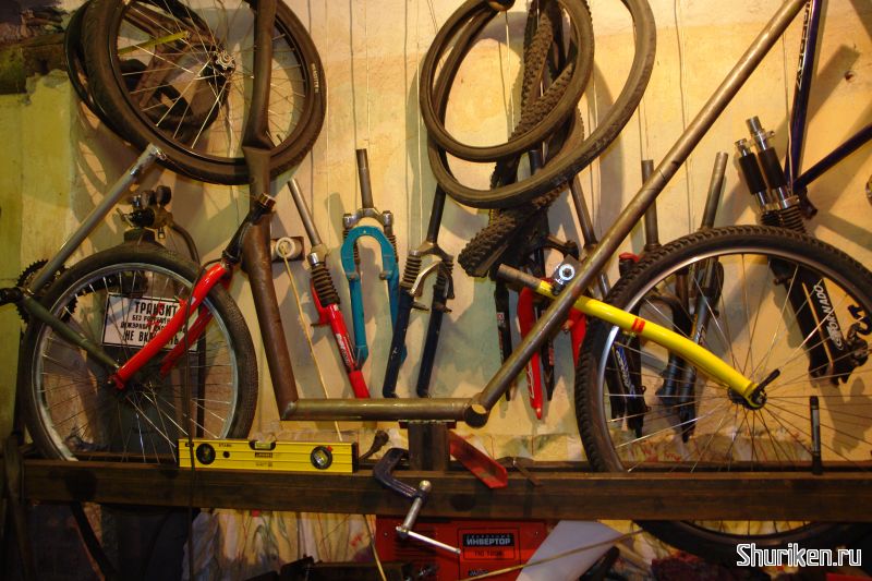

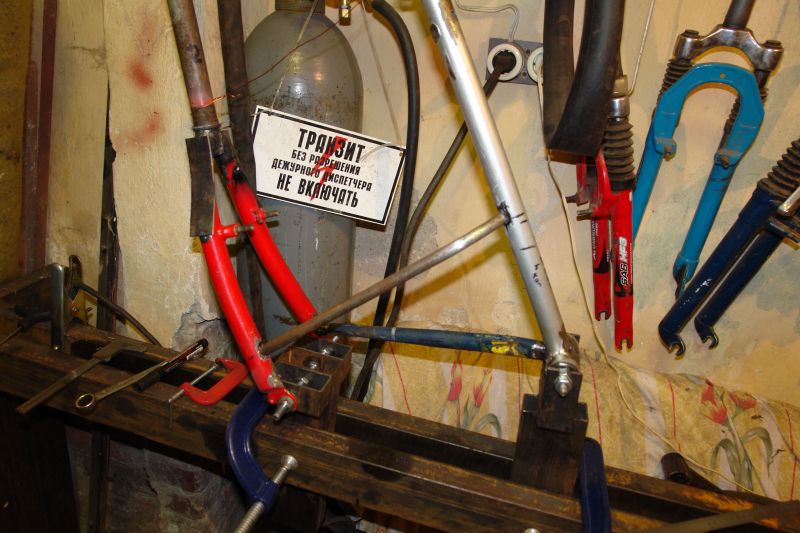

Обнаружилась проблемка - при точном измерении трейла при задуманном угле в 55 градусов получается не 150 мм, как у зокры, а 180 мм. Поедет или пипец будет?
А так уже собрал подвеску, поставил на колёса - посадка приятная получается. Высота небольшая, но не лоурейсер при этом.
Жаль, okser с сиденьями немного подводит.
У вилки срезаю верх перьев, чтобы не мешала ногам

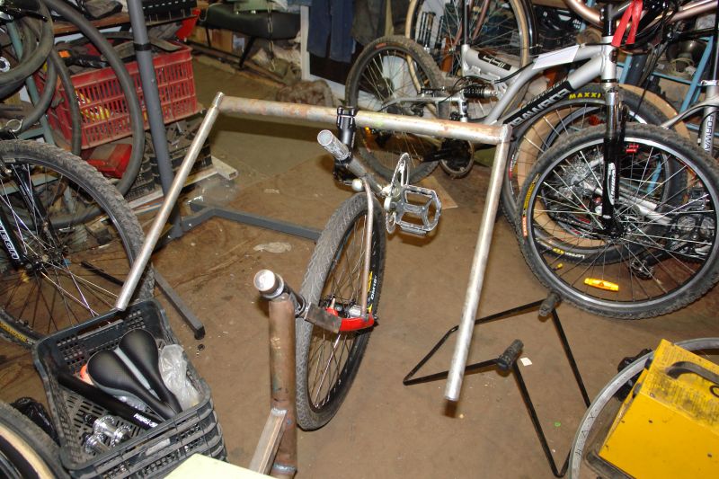

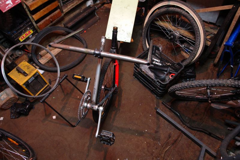

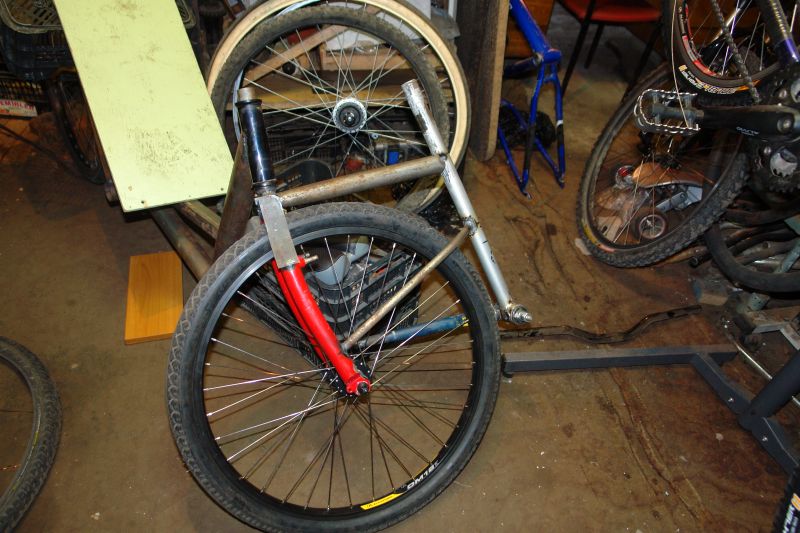

Сегодня наконец продуктивно поработал.

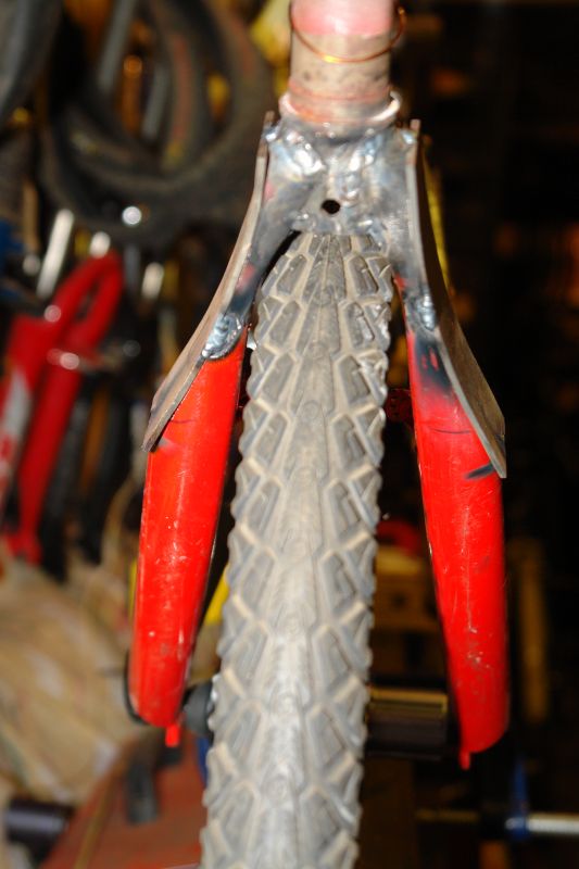

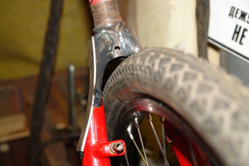

Завершил "сужение" вилки, срезал, как мы решили на конвульсиуме, перья и наложил полоски металла. Долго колебался между 4 мм и 2,5 мм, поставил 2,5. А предварительно на месколько см ещё выгнул вилку в целях уменьшения трейла. Теперь он 110-150 мм в зависимости от хода задней подвески.
Далее стал делать правое перо. Решил его поднять, дабы не иметь потом проблем с расположением системы. Перо - хромолевая трубка переменного диаметра.

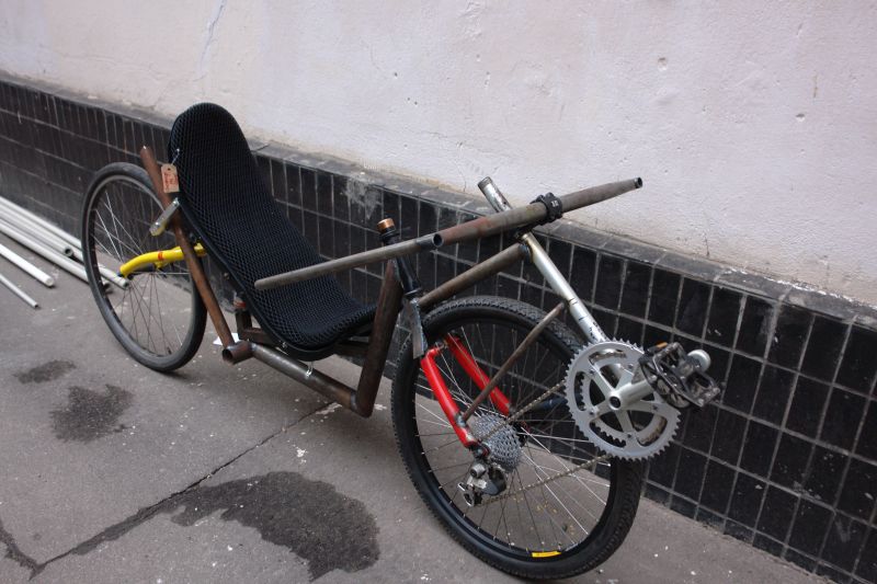

Общий вид
Потом занялся рулём
Вообще вышел широковат - 60 с копейками см.
К вилке крепится обычным выносом, передняя труба - 32 мм хромоль, боковые - 22х1,5 с металлобазы. Получилось достаточно жёстко. Для сопряжения передняя труба заплющена.
Общий вид
В последнюю очередь занялся верхней трубой, её тоже сделал переменного сечения, поставил пока на прихватках. Мучает вопро: хватит ли жёсткости?
"На круг" конечно, накривил. Идельно симметричный зонт колеса придётся немножко перетянуть, чтобы не чиркало.
Но самый главный вопрос - поедет оно или нет? Ибо переделывать времени уже не будет...
Номер сообщения:#13  Непрочитанное сообщениеДобавлено: Вт июл 28 2009 01:31
я думаю, что 2,5 мм будет мало - 4 мм пластина будет намного лучше, так как место ну очень нагруженное, а перья вилки у тебя "сбриты" почти в ноль
когда мы тебе это советовали, я вообще думал о 5 мм пластине...
аппарат нравится, кажется, начинаешь делать красивые вещи :)
не волнуйся, он поедет :)
руль достаточен шириной всего 45 см - я делал 50 см шириной, исплевался - слишком широко, и угловатая форма руля сыграет в дальнейшем негативную роль, когда углами будешь цеплять за все подряд при парковке и попытке протиснуться в том же трафике
руль делают более закругленным и трапецевидным, например -
Номер сообщения:#14  Непрочитанное сообщениеДобавлено: Вт июл 28 2009 08:59
Сообщения: 14096
Какие 45 см, когда я сам шириной 40? Запас для поворота где?
Плюс я видел какие миллиметражи у западников между ногами и передней трубой - чуть мимо и нога летит в руль...
Надо поездить.

А смысл в 5 мм, когда она держится на остатках перьев толщиной 1,5 мм? Я так рассуждал. Плюс ведь будет же ещё и верхняя труба.

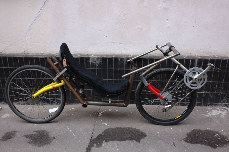

Сегодня был первый выезд. Потенциал есть, но многое переделывать.
Олег, спасибо за уроки баланса на твоём монстре! После них на своём я тронулся всего с третьей попытки :)
Номер сообщения:#19  Непрочитанное сообщениеДобавлено: Чт июл 30 2009 22:18
Сообщения: 14096

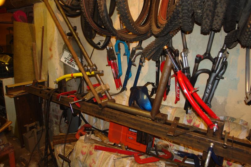

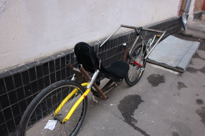

Сегодня весь день был посвящён работе надо ошибками. Тянет влево. Сильно тянет влево. Рулевую колонку отрезал, заднюю вилку погнул - пока не обнаружил сильную кривизну вареной-бритой вилки. Не всё я углядел на стапеле, не хватает таки оснастки :(
Стал гнуть. Не, 2,5 мм накладки очень, очень жёсткие! Где-то в другом месте сломается скорее. Выправил, но вся внешняя ровность исчезла:( Теперь не знаю в какую сторону его тянет. И тянет ли вообще.
Руль оказался удачен по ширине, но углы это да.
Справа у цепи уже добавил второе перо для увеличения жёсткости.
В общем, оно едет.

Номер сообщения:#20  Непрочитанное сообщениеДобавлено: Чт июл 30 2009 22:48
Сообщения: 13675
Благодарил (а): 1365 раз.
Поблагодарили: 508 раз.
ААА!!!... :o :o :x СИДЕНИЕ... О Мамма Мия! Боже мой, какое оно классное!8) Ой! Ой! Ой... Не могу :shock: ... Вениамин что ли дал, - из Голландии? Или посылка от Оскера? :?:
P.S. Кого "тянет влево"? По прямой ехать не хочет что-ли?
