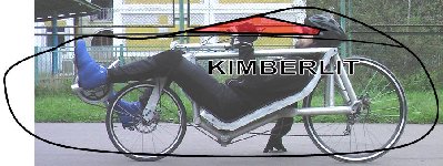

Женя очень помог, прислав на почту КРУПНЫЕ фотографии своего новорожденного лигерада, который был засвечен на гонках "200х2" агенства Этра. Информация во всех смыслах - уникальная.
Создатель аппарата пишет:
Код:
Очень буду рад, если наши совместные усилия пробудят и у других Российских парней интерес к конструированию своих гоночных лигерадов. Глядишь лет через цать и новый спорт у нас появится, а там и настоящие одноименные секции. Очень интересное занятие для молодежи - башку варить заставляет! Главное быть не безучастным и молодежь привлекать обязательно.
KIMBERLIT строил для гоночной посадки с учетом проходимости шлема, и наличия нормального обзора над рулевым участком. Главный элемент вокруг которого разрабатывал раму это перемычка жесткости с верху над левым плечом. Смоделировал всю посадку при помощи манекена и бокового чертежа.
Посылаю несколько фото.
О цифрах:
 Высота педалей от земли - 465мм.
 Высота седения от земли - 240мм.
 Угол наклона спины - 25 градусов.
 База по центрам колес - 1320мм.
 Угол рулевой - 73 градуса.
 Размер колес - 28" с покрышкой 23мм и BMX rase с покрышкой 28мм.
Итак, 43 фото:
http://www.velomobil.nm.ru/russian_experience/kimberlit/

Молодец! Но все же почему другие как-то обходятся без этой верхней балки? Реально есть ощущение повышенной жесткости?
Номер сообщения:#3  Непрочитанное сообщениеДобавлено: Чт окт 02 2008 10:57
Женя говорит, что все лоурейсеры имеют очень значительную пластичность из-за использования хребтовой схемы. По этой причине при разгоне с горки уже приближаясь к 80 км/ч рама начинает раскачиваться, прогибаясь и входя в резонанс. Сами понимаете, какие ощущения у пилота, низко летящего над шершавым асфальтом... Так что, он все правильно делает. И комфортность посадки ничуть не ухудшилась, лишь приобрела своеобразие. Зато с этой стяжкой испытываешь больше уверенности при управлении аппаратом. Получилось что-то подобное капсуле безопасности для пилота.
А вот по конструкции вцелом могу сказать, что у меня сложилось впечатление от "Кимберлита", как о сыроватой машине. При всей массе удачных находок (например, конструкция передней вилки) есть кое-какие сомнительные моменты. В первую очередь это касается избыточного конструктива в заднем треугольнике, вертикальные стойки явно лишние. Да и само количество металла вызывает сомнения. Масса аппарата очень сильно напомнила мне моего терминатора - явно что-то в районе 20 кг. Скорее всего, это следствие того, что автор создавал проект, как пробу сил в новой конструкивной схеме, как концепт-кар. Видимо, за "Кимберлитом" последует "Кимберлит-2".

Идея с верхней трубой не нова, она эффективна, но её эргономичность (и безобасность) всё равно вызывает сомнения. Одно дело короткий рекордный заезд, другое - дальняк или даже просто длительная гонка.

Ну так уж и "вхлам", так уж и "порвал". Да будет тебе известно, что максималка Нестюрина в этих заездах была 53 км/ч, что даже немного больше каратаевских 52,94 км/ч. Просто, эта максималка не попала в зачет.
Вообще, о чем вы спорите? Смысл этих соревнований был не в результатах, а в популяризации! Уже одно то, что старт-финиш зачитывался по взмаху руки подтверждает мои слова. Да и зачетный участок был с весьма заметным положительным уклоном...
Ну а в целом, Hof прав, говоря, что "Кимберлит" еще не обкатан.
Добавлено спустя 5 минут 34 секунды:
Это, Саша, лишь на первый взгляд. Я же вот, впихнув туда центнер своего живого веса, наоборот почувствовал себя довольно комфортно. Мне даже показалось, что во время движения эта труба даже помогает контролировать бент. Есть, конечно, своеобразие при посадке-высадке, но у всех лоурейсеров она не сахар из-за длинного рулевого выноса.

Что ни говорите, а Нестюрин движется в правильном направлении. Он на сегодняшний день самый опытный строитель рекамбентов в России.

Вот смотрю я и у меня возникает обратное ощущение - что при перевороте эта конструкция напрочь снесёт голову, и увернуться не сумеешь, ибо голова намертво зажата. Вот ежели бы труба проходила над головой - тогда другое дело.
