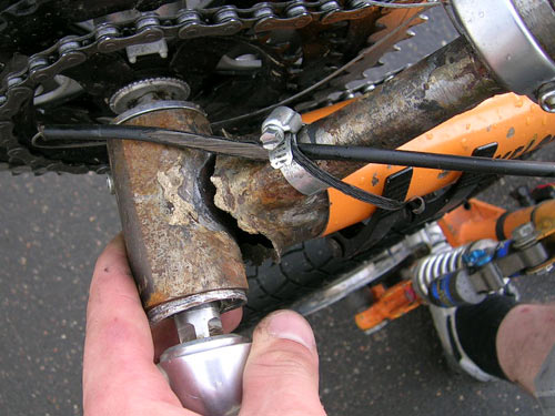

Сегодня, на очередной "КМ" (критической массе), отломал каретку. Запрыгивал на очередной 15-см бордюр на привале "КМ", и так опозорился.
Ковылять в контактах до метро, где тебя пошлют, было неприятно. Жутко ощущалось одиночество, бренность и расстояние до дома. И до мастерской. Особенно пешком - грузовик по большому городу будет стоить дофига, благо ехать на другой конец города, пешком долго. Но во втором метро пустили, и проехав несколько десятков километров на метре, благополучно доковылял остаток пути до дома, предварительно сняв шипы.
Каретка отломалась по пайке. Всвязи с тем, что это не первый случай трещин/ломания, видимо, руки у меня все еще кривые.
Комментарий к файлу: Каретка, отломавшаяся по пайке

Бедный, бедный Олежка! А я еще его аппарат вчера чекаракой обозвал... Прости, брат! И паяй покрепче! :cry:
А бент твой мне очень и очень понравился. Классная машинка! :wink:
Номер сообщения:#20  Непрочитанное сообщениеДобавлено: Пн июн 26 2006 11:08
Все, латунь встык не держит.
Теперь опять буду учиться варить. Или комбинировать сварку и пайку.
