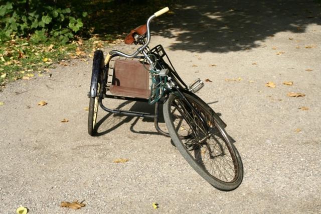

Боковой велоприцеп для перевозки пассажира и небольшого багажа ,если снять кресло багаж побольше,пассажир следом для разминки.Даже писать нет сил просто усталость какая то.Не могу понять как в раздел правильно вставить тему.прицепы
Добавлено через 35 минут 12 секунд:
Рамма есть,подвеска есть,кресло есть осталось устроиство для сцепки.Но глаза бы мои на него не смотрели.

В далёком детстве я в спортивном магазине такое чудо наблюдал несколько лет, никто его не покупал. Забавная конструкция, крепление позволяет наклонять велосипед в обе стороны причем передняя балка имеет огромный изгиб, чтобы не мешать крутить педали.
Интересно, что на мотоцикле боковой прицеп(коляска) весьма сильно тянет при движении вправо. Чтобы скомпенсировать эту тягу приходится регулировать крепление коляски так, чтобы мотоцикл был заметно наклонен влево, в итоге с непривычки даже начинаешь сползать с сиденья. Думаю, на велосипеде это явление тоже особой радости не доставит, чтобы как-то поехать придётся долго и мучительно регулировать развал/схождение.
