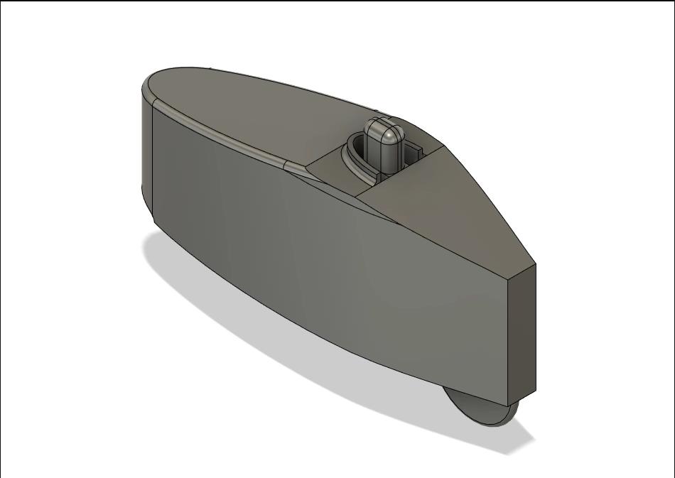

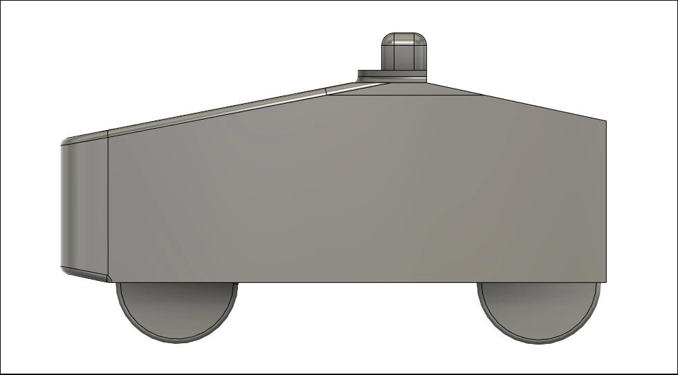

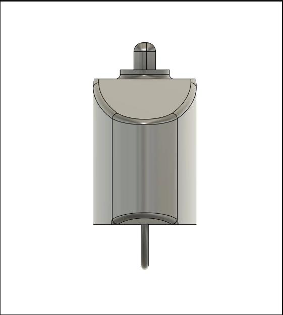

В общем, решил больше не заморачиваться на полумеры:
https://i.postimg.cc/3NBZtMh6/4m-KQH0h-III.webp
https://i.postimg.cc/BQSpXvcG/fy-G8hs-XT4n-M.webp
https://i.postimg.cc/pVYkWjjZ/t-LF7-T-hn6p-Q.webp
(картинки не встраиваются, щёлкайте так...)
Опять, подогнано чтоб влазил в лифт впритык, также впритык по рулёжке, хотя по размерам тела малясь свободно (ну и хорошо), ширина по максимому 58см где-то.
По тестам очевидно, что "взболтанное спереди" нифига не выправляется даже "правильным" обтекателем, опыты с бутылками оставлю модулятору, а сам попробую таки сделать полный корпус.
Пока что идея такая:
Общая конструкция и технология аналогичны пепелацу с "интегрированным тейлбоксом", но пропорции изменены чтоб влезало в лифт, тейбокс порядочно короче и обрезано сильнее, нос съёмный, все панели из ламинированных базальтом тонких листов плотной Eva-пены, крепление на "мощную липучку" dual lock (грибки), тоже съёмные.
Вилка с нулевым оффсетом от уницикла, это же должно решить проблемы "игры" вилки под педаляжем.
Болван под нос уже есть (спасибо Павлу), у него же закажу "формировочный болван" для боковых панелей.
Аппарат скорее всего ветром рулиться будет, но насколько всё плохо - посмотрим, тут мой вес за центнер идёт в плюс, хехе.
Сейчас финализирую панели для "раскроя" на лазерной резке...
Чавой? :shifty:
Хочется более подробного описания, для понимания.
Ну, да. :roll: Или взболтать обширно и равномерно так, чтобы вокруг тебя перекатилось и схлопнулось сзади, заработав в нужном диапазоне скоростей.
Добавлено через 3 минуты 33 секунды:
P. S. : новинка конца этого года: доставочное мракобесие ездит в Москве сейчас с гигантскими противоосадочными тентами и их не сдувает! :shock:
Но тут правда тяжëлые электровелосипеды.
Будем надеяться, что не сдует и стримлайнер. :pray:
P. P. S. : чтобы не остаться без самой умной головы форума, напрашивается за ней силовой обтекатель.
Добавлено через 52 секунды:
Или что-то из прутков.
