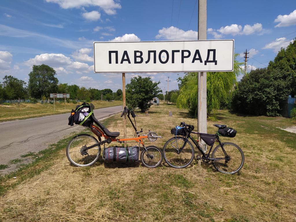

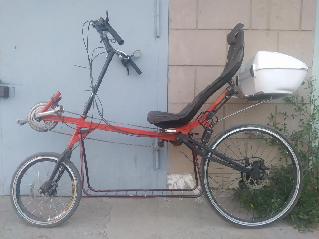

Моя велотехника: "...Лигерад штука даже не для меньшинств, а для исключительно избранных..."
Автор: Сергей Зайцев
Категория: Лигерады
Год создания: 2020
Тип транспортного средства: заднеприводной лигерад.
Основное назначение: велотуризм, каждодневное использование.
Передняя подвеска: нет подвески.
Задняя подвеска: Маятниковая, амортизатор, ход 10 см.
Переднее колесо: 20 дюймов.
Заднее колесо: 28 дюймов.
Рама: Хребтового типа.
Материал рамы: Стальная труба 40*1.5мм.
Масса: ~25 кг.
Тип трансмиссии и наличие передач: Цепная, спереди 3 звезды , 3 - пром. вал, сзади 9.
Размеры:
Длина 196см,
высота низа сидения 72 см,
высота каретки 69,5 см,
база 135 см.
Особенности, отличительные черты транспортного средства: в загруженном состоянии низкий центр тяжести
Плюсы: не могу определится
Минусы: вес, все что пытаешься разместить на руле (фляга, телефон, навигатор, кошелек... и т.д.) - ухудшает обзор.
Текстовое описание,пройденный путь,доп.информация и т.п.:проехал 5545,9кмкм
https://www.strava.com/activities/3778600978 - здесь самый длинный заезд.
Комментарий к файлу: 2021 - внесены изменения
Комментарий к файлу: август 2020 - возвращение домой

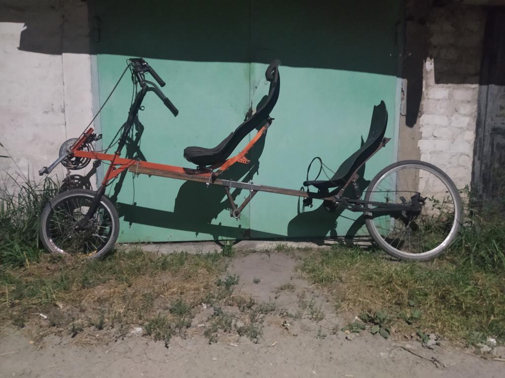

Номер сообщения:#2  Непрочитанное сообщениеДобавлено: Вс дек 19 2021 14:36
Ого, прямо грузовой лигерад!
Теоретически, укорочение шатунов должно позволить порядочно опустить руль, но придётся переваривать бум - у вас похоже не настраиваемая конструкция?
Добавлено через 23 секунды:
На конкурс-то будете заявку подавать?

Номер сообщения:#3  Непрочитанное сообщениеДобавлено: Вс дек 19 2021 15:44
Зарегистрирован: Пн дек 17 2018 14:00
Сообщения: 37
Благодарил (а): 4 раз.
Поблагодарили: 14 раз.
Олег, да в походе, да и не только, нагружал его порядочно..
https://youtu.be/6ENlIo51uLI
https://www.youtube.com/watch?v=TYlDvL0DknI
по поводу рулевого - мне настолько удобно сейчас управлять, что не хочется что то менять. Разве что шатуны поменьше. Но подходящих пока не нашёл.
Бум не регулируемый, седло перемещается в пределах пяти сантиметров. Лигерад строил под себя, необходимости в бОльшем диапазоне регулировок нет.
На конкурс, наверное буду. Время еще есть...
Добавлено через 11 минут 4 секунды:
к плюсам, пожалуй можно добавить возможность трансформации в тандем.
Признаюсь конструкция еще не закончена, но дочь по гаражам уже покатал.
 Заголовок сообщения: Re: Кузнечик
Номер сообщения:#4  Непрочитанное сообщениеДобавлено: Вс дек 19 2021 17:27
Сообщения: 123
Откуда: Каховка
Поблагодарили: 16 раз.
Моя велотехника: Лигерад
Тандем это класс!
Напарник никогда не отстанет
Только рама выглядит слабовато
Номер сообщения:#5  Непрочитанное сообщениеДобавлено: Вс дек 19 2021 17:49
Сообщения: 37
Паша, полностью согласен с тобой. Тандем в этой теме исключительно для показа возможной трансформации готового аппарата.

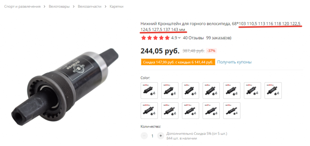

Номер сообщения:#16  Непрочитанное сообщениеДобавлено: Пн янв 17 2022 23:22
Может удлинить, сварив два куска кареточного вала.
А можно изготовить из алюмин. сплава В92+ квадраты.
А можно купить готовую нужного размера.
И тогда не
разрушились по резьбе М16.
