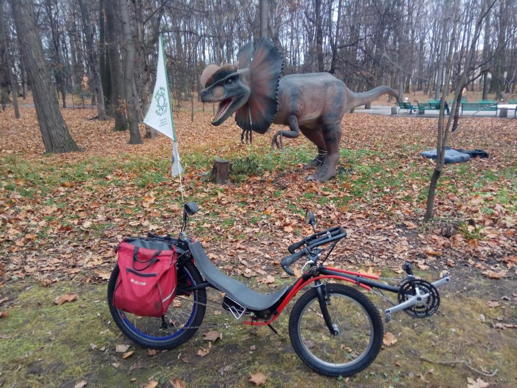

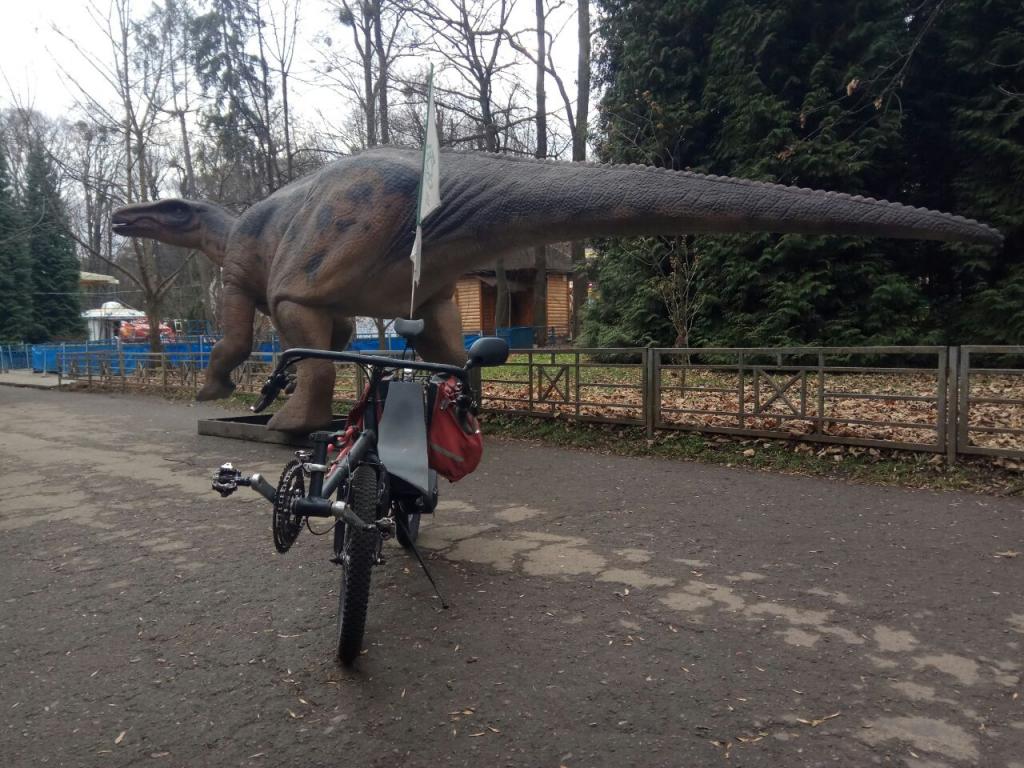

давно хотел попробовать лоу рейсер, но не было возможности недорого приобрести донора. не давно сделал себе прицеп, собрал скопившийся металлолом и вывез его на пункт приема. сдал, получил на руки не большую сумму и попросил разрешения полазить по железу. и нашел не плохую раму для донора. получилось не дорого. привез домой, разобрал по элементам, приложил к чертежу и понял что это может быть неплохой лоу рейсер. неделька работ - и вот что у меня получилось.
Автор: Одиноков Андрей
Категория: лигерад
Год создания: 2021
Тип транспортного средства: заднеприводной лигерад
Основное назначение: еще не определил
Передняя подвеска: нет
Задняя подвеска: нет
Переднее колесо: 20"
Заднее колесо:26"
Рама:хребтовая
Материал рамы: сталь
Масса: 15 кг
Тип трансмиссии и наличие передач: заднеприводной 3Х8
Размеры:высота посадки - 380 мм
высота каретки - 520 мм
база - 1120 мм
Особенности, отличительные черты транспортного средства: руль типа "супермен", низкая лежачая посадка.
Плюсы: еще исследую
Минусы: пока не нашел.
Текстовое описание,пройденный путь,доп.информация и т.п.: пока пройдено около 50 км.
Ссылка на обсуждение:
Ссылка на видео:
Ссылка на фото галерею:

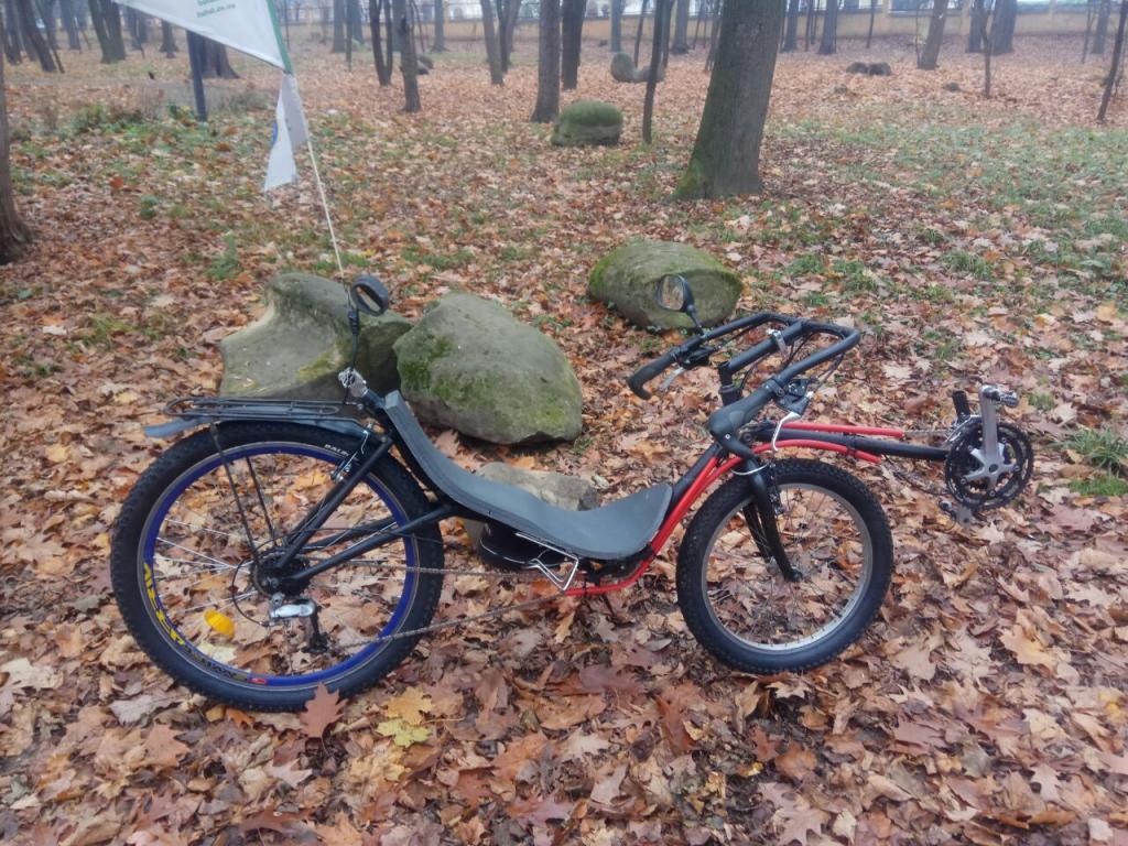

Зачётный аппарат! Но с такими колёсами профита от аэродинамики не будет :).
Главный цимес лоурейсера - с высокопрофильным или лучше - дисковым (можно сделать самому обтянув обод термоусадочной плёнкой) задним колесом он получается как частично обтекаемый аппарат - профита больше, чем просто от упрятывания колёс в мидель райдера. Но когда у тебя МТБ-бублики, да наверно еще с отвратительным сопротивлением качения - профита относительно более практичного мидрейсера будет минимум, а минусы в виде меньшей заметности на дороге остаются... а уж флаг и подавно дожирает отстатки аэродинамики :(.
Вместо него лучше яркую "мигалку" на шлем лучше, имхо.

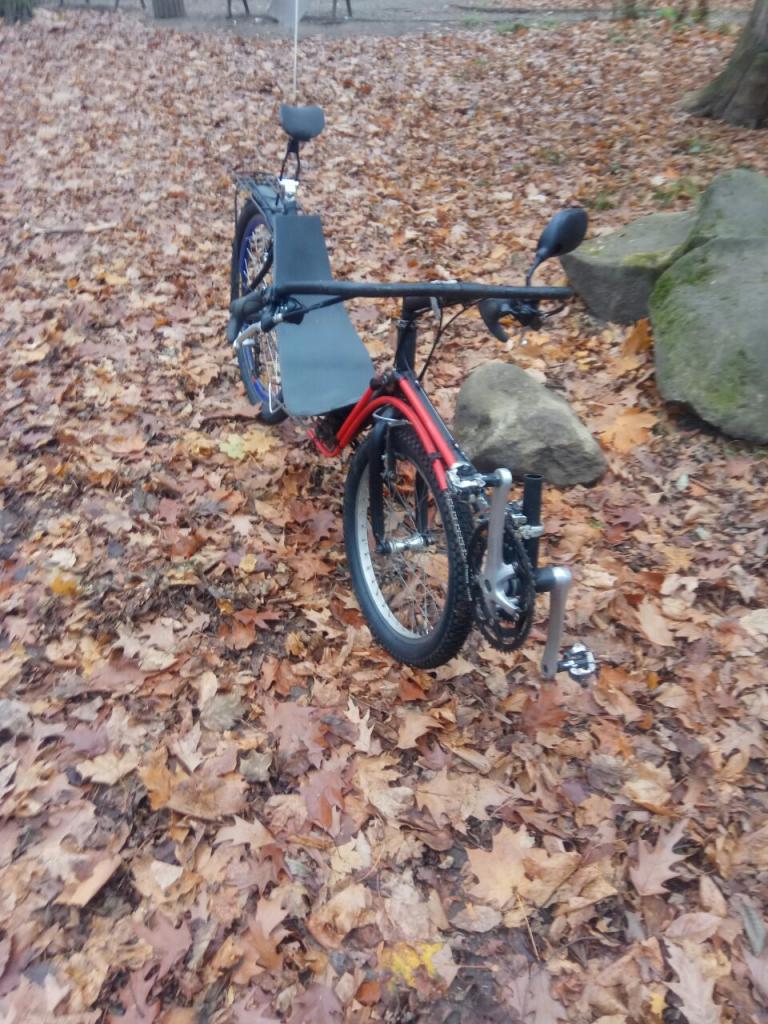

Это уже стало интересно, лоу-не-лоу, но переделывать придётся:
- сидушку и каретку поставить на один уровень, задача не простая,
- как же без нормальных щитков?
- повторили руль "сюпермен", но это уже ушедший в небытие, вариант,
- но покажите себя с этим рулём, всё ли получилось.
За название "Кураж"- лайк от меня. В моём перечне тоже значится это название. Можно куражировать- добавляя номера.

Техника от Андрея - как всегда функциональна.
Европейские лигеро подобного класса лишены функционала. Бесполезны. А тут:
- и крылья.
- и багажник!
- и отжимной ролик!!!

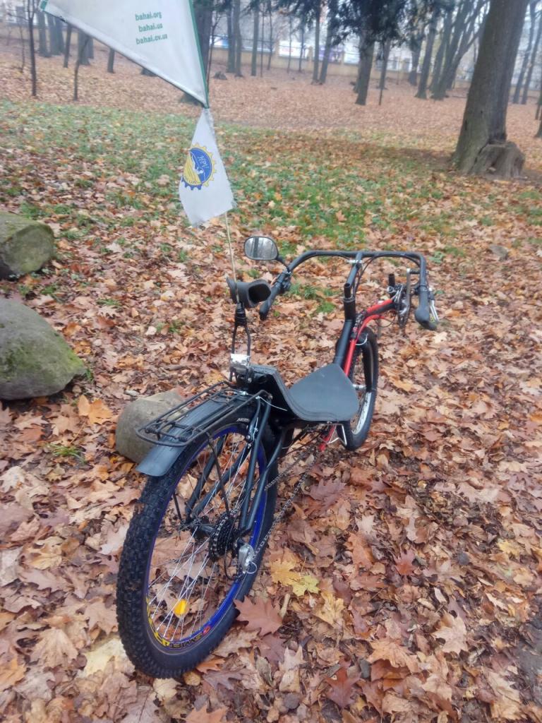

Бесят забугорные модели, где цепь болтается вдоль колеса, ограничивая поворот. :evil: А у Андрейчика Всё славно! :handgestures-thumbup: 8)
Хочется ознакомиться с конструкцией силового отжимного ролика!
Но есть один очень досадный минус в этой конструкции, который всё портит.
Без открытия спойлера - догадаетесь?
Резьбовая колонка со вставным выносом, и похоже дюймовая. :handgestures-thumbdown:
Досадный незачёт.
с начала я думал переделывать короны заднего треугольника и передней вилки на сужение для максимально узких покрышек. потом почитал тему про "Гепарда" и решил оставить максимальную ширину покрышки в 2,35". ну и решил начать с этой ширины. все профиты потом, когда почувствую себя на этом лигераде уверенно. пока тренируюсь останавливаться, стартовать, езжу по грунтам, гравию, брусчатке, в общем, набираюсь опыта и подгоняю физуху. в хозяйстве лежат два комплекта более узких покрышек, за зиму, надеюсь, найти шоссейные и с весны, дай бог здоровья, буду пробовать профиты о которых ты говоришь.
а мигалку я цепляю на подголовник.
за идею с дисками отдельное спасибо. очень понравилось. сделаю - отпишусь.
не придется.
у меня и не было такой задачи. каретка должна быть выше сидушки.
пробовал руль типа "супермен" при более вертикальной посадке. мне не понравилось. более комфортно было с "хомяком". на этом лигераде посадка более лежачая. 25-26 градусов. тут "супермен" себя показал очень хорошо. уверенное управление, четкий контроль наклона лигерада, много свободного места внутри руля для посадки, высадки и наклонов. в общем, в этом варианте этот руль мне нравится.
подходящая звезда с касеты приварена к отрезу от рулевой колонки шириной 7 мм. в нее запресовывается подшипник 30Х10Х7.
да, дюймовая. такой был донор.
-нет переднего крыла (-).
пока нет. будет покажу.
Ну а хоть предварительные цифры (скорость, расстояние)?

покатался на базар за продуктами. в обшей сложности в сумках было 16,5 кг. время позволяло, и я решил поехать домой через парк где есть различные варианты покрытий и ландшафта чтобы проверить управляемость груженного средним весом лигерада.
приехал домой на 40 минут позже чем планировал.
средняя скорость не большая - 15 км/ч с учетом того, что 1 км ехал с минимальной скоростью 3-3,5 км/ч (для тренировки удерживания равновесия) и 5 км старался ехать в среднем темпе.
пока могу сказать что 16,5 кг в сумках на лоурейсере чувствуются значительно легче и устойчивей (в плане управляемости) чем на мидрейсере. центр тяжести ниже и по этому устойчивей.

Забавно, с учётом того, что это вообще-то сурово наоборот. Инетерсно, какие факторы в данном случае реально влияют на динамику?
Подозерваю, что *расположение* ЦТ относительно колёс, т.к. на лоурейсере он изначально сильно сдвинут к колесу переднему.
