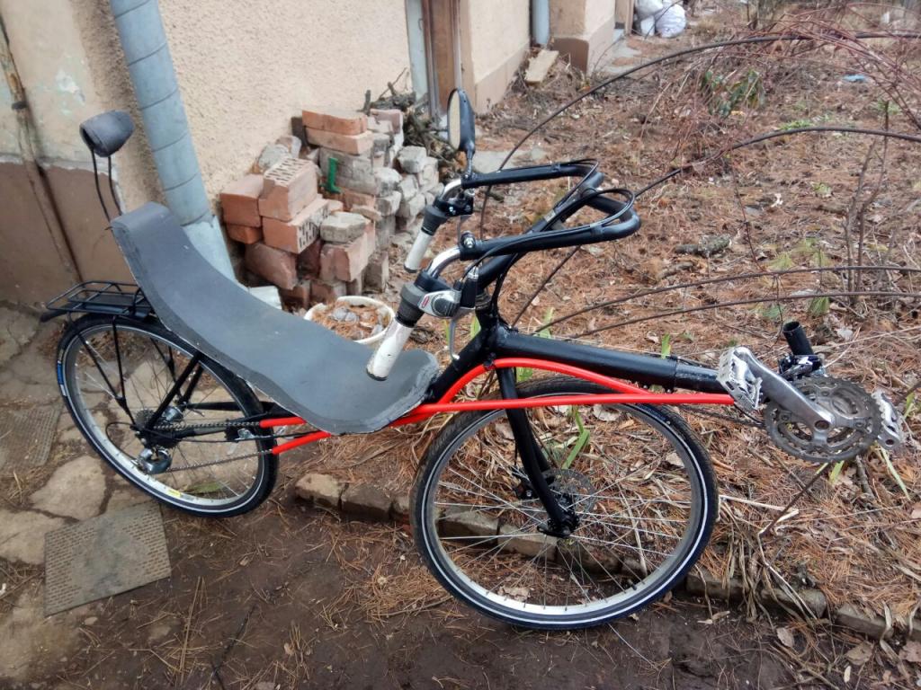

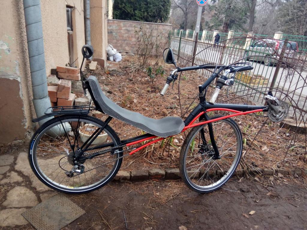

Имя: Андрей
Автор: Одиноков Андрей
Категория: лигерад
Год создания: 2021
Тип транспортного средства: заднеприводной лигерад
Основное назначение: туризм
Передняя подвеска: нет
Задняя подвеска: нет
Переднее колесо: 20"
Заднее колесо:26"
Рама:хребтовая
Материал рамы: сталь
Масса: 14 кг
Тип трансмиссии и наличие передач: заднеприводной 3Х8
Размеры:высота посадки - 550 мм
высота каретки - 620 мм
база - 1140 мм
Особенности, отличительные черты транспортного средства: откидной руль типа "хомяк", простой, комфортный.
Плюсы: силовая линия цепи без отжимного ролика (прямая). простой, легкий, комфортный.
Минусы: пока не нашел.
Текстовое описание,пройденный путь,доп.информация и т.п.: в конце сентября сделал себе новый лигерад. пока пройдено около 350 км.

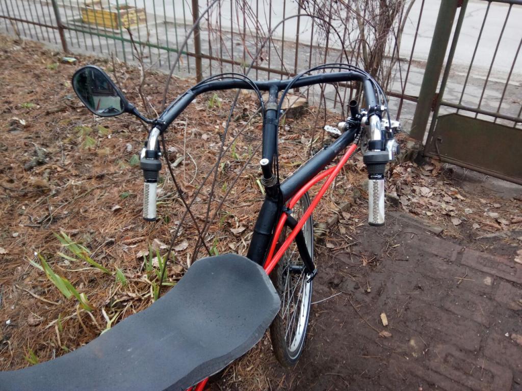

а зачем на нем рога? неужели руки спадают?

P.P.S.: легендарные рога, которыми завален весь велорынок в Сокольниках. :D

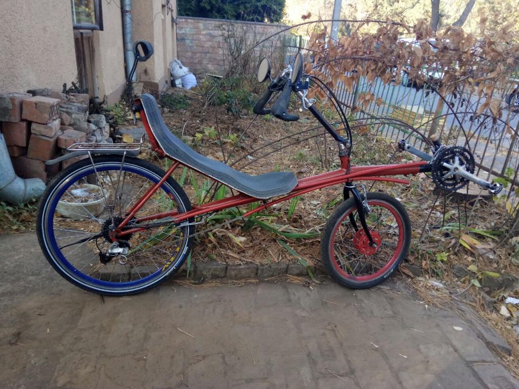

Да, выглядит круто, эргономика явно хороша - лично я, увы, ну совсем не фанат RWD SWB с большими передними колёсами :(

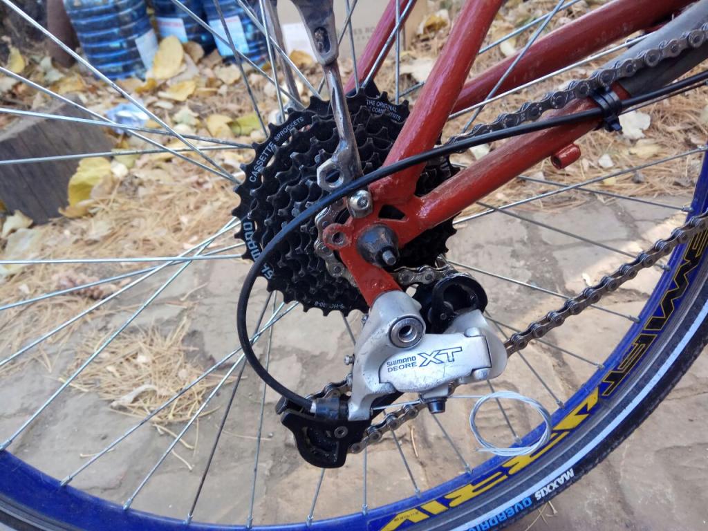

Отжимной ролик бы вместо трубки (которая жрёт ватты и шумит!) и было бы вообще супер. Вес реально хороший!
Какие параметры хребтовой трубы?

От того что сам ничего не делаю хочу покритиковать тех кто творит:
Это лигерад для города , согласен, удобно останавливатся и стартовать , можно потерпеть некоторые ухабы на асфальтной дороге но куда на нем в путишествие?!
Без подвески , разного размера колеса и какой запас прочности при таком весе?

"Путешествовать" можно хоть пешком - было бы желание :). Конструкция триангулированная, так что ничего сломаться не должно.
Да, лично я без хотя бы задней подвески на лигераде ездить по незнакомым хреновым дорогам ездить бы не стал, но кому-то можно быть и норм.

Тавой. С трубкой на пантере куча сопротивления чувствовалась тупо рукой, при попытке прокрутить цепь назад.
Даже на моём пепелаце, с двумя цепями, промвалом и натяжными роликами нет и половины пассивного сопротивления трубки... может если её сделать из UHWMPE/PTFE, хз...

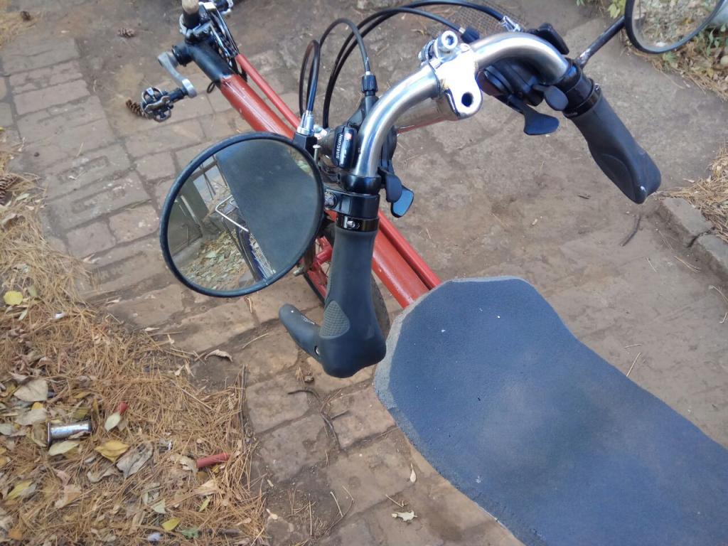

да нет, не спадают. просто грипсы хорошие. понравились. ну и как бонус - можно полностью расслабить кисти на руле.
P.S.: зеркала аэродинамику портят, аж жуть.
Есть гораздо более компактные, специально для вело.
Ну, или на очки: можно в одно смотреть и направо, и налево, как голову отклонишь.
про это уже говорилось в теме про "Кузнечика".
повторятся не хочется.
спасибо. но я не понял что такое RWD SWB. если можно объяснить, то буду признателен.

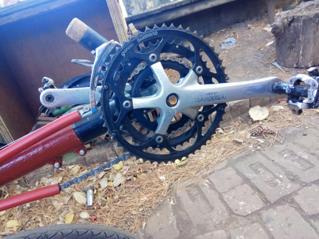

силовая линия цепи без изгибов. она прямая. цепь вложена в трубку для того, что бы провис цепи был минимальным. по этому она не шумит а шуршит и сопротивление минимальное.
Ф 49 мм, толщина стенки 1,5 мм.
да чего их терпеть? ими надо наслаждаться.
куда душа пожелает.
semenchuk писал(а):
Без подвески
меньше вес, больше жесткость рамы, увереннее контроль аппарата и как вывод выше скорость и менее энерго затратная езда.
если в этом есть проблема, то я ее там не вижу. объясни в чем там прикол, пожалуйста.
25 кг. полезного груза выдержит однозначно. если надо больше - прицеп в помощь.
Вот, именно. Сколько бредней от обывателей я успел выслушать про свои трубки, и крайне странным оказалось прочитать это от Балора. :shifty:
Предлагаю провести эксперимент, на ровном и относительно свободном от машин участке: замерить скорость несколько раз с этими лопухами на руле, и без них.
Если нет практической разницы - оставить лопухи.
Если имеется в достатке хороший и грамотный асфальт, то это очень здорово! Почему бы и нет.
odin писал(а):
куда душа пожелает.
Наверно, душа каждый раз желает строго только в те места, где хорошие дороги. :-)
база - 1140 мм
odin писал(а):
лигерад мид-рейсер "Свифт".
Сделал, это хорошо, я не против, но без аналога(?).
Высота каретки -высокая.
Моя логика:
- если звёзды там 26 36. 46, то если цепь кинуть на среднюю звезду, то каретку можно прогнуть на уровень сиденья, что по дизайну будет симпатичнее.
- не описана конструкция рамы, это важно, потому что там есть донорские обрезки.
- 1140 мм длинновато, а при Вашем росте- оправдано. Но пора уже обратиться к дизайнеру, что бы вид лигерада был европейским.
- обвес зеркалами воспринимается хорошо. Это не гоночный вариант.
Конечно, "Свифт"-ломать языф, проще "Свист", если первое -не пароль.
А у Семиохина "Скиф"- проходили по истории.
Хороший лигерад всегда имеет несуразное название.

ну, во-первых.
провел эксперимент, но не на ровном участке, а на спуске что-бы убрать элемент педалирования с человеческим фактором. четыре попытки: две с зеркалами, две без. секундомер показал разницу от 0,1 до 0,4 секунды. причем один раз баз зеркал было быстрее, а другой раз медленнее.
думаю что практической разницы нет и "лопухи" остаются.
Классические заднеприводные короткобазники а-ля пантера, что у меня была - для меня слишком высокая каретка.

Разные колеса значит разные запасные камеры а иногда ещё и покрышки.
Запас прочности нужен для спокойствия когда попадаешь в яму на скорости , или падаешь кувырком или просто на скользкой дороге на бок груженным упасть , а потом летишь с уклона под 60км/час и веришь что ничего не отвалится и не окажишся под машиной.
Как ездить без подвески это вообще мазохизм , разве что почки дома оставить. Да и управление теряется на розбитой дороге.
Ну это все не в счёт если путишествие это прогулка на 40 км , но если по 150 и более в день и не только по асфальту а по пескам- брусчаткам-гравии то за 600 км такой лигерад "вылетит в окно" Но скорей всего раньше.

2022 год начался с с глубокой модернизации лигерада "Свифт". наслушавшись что два одинаковых колеса лучше, я решил переделать лигерад на одинаковые колеса в 26". помимо этого поставил перед собой задачи :
- высота посадки до 600 мм.
- укол наклона спины 22-25 градусов.
- прямая линия силовой части цепи.
- максимум 15 кг веса.
- разница между высотой посадки и высотой каретки 130-160 мм.
после некоторого времени рисования и творчества все цели были достигнуты. высота посадки 580 мм, угол наклона спины приблизительно 23 градуса,силовая часть цепи без прямая, 14 кг веса и высота каретки 720 мм.
решил сделать неожиданно удобный руль типа "супермен" и, как бонус, перекрасить в черный цвет.
Комментарий к файлу: было
Комментарий к файлу: стало
