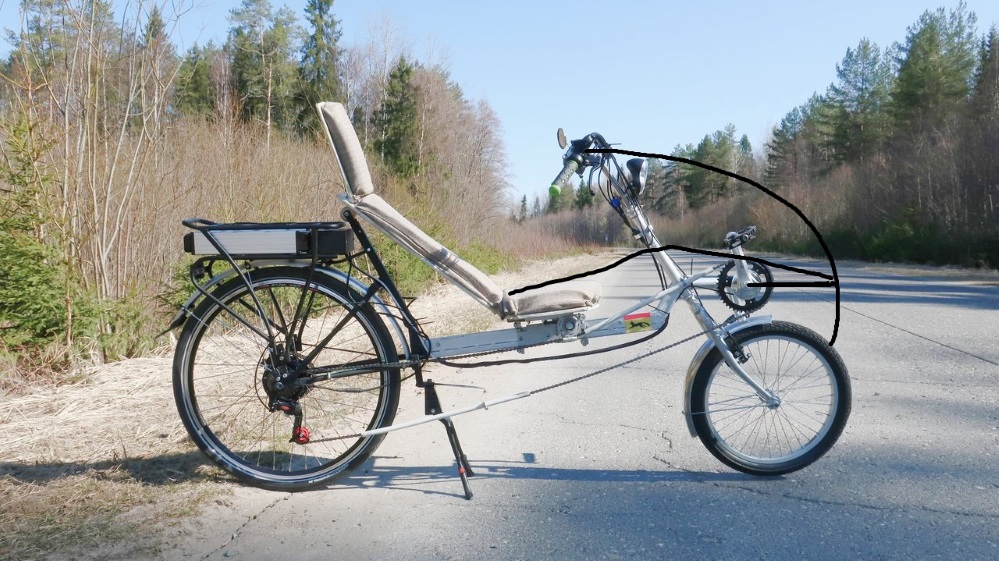

Использованы идеи "Красного октября" с изменяемой посадкой, но значительно упрощённой конструкцией - бум закреплен и в лежачем положении "особо не попедалируешь", зато резко уменьшается мидель.
Лигерад предназначен под электротягу и данная конструкция явно выполняет свои требования.
Имхо, с передней и задней подвеской и самое главное - передним (и задним) обтекателем данный аппарат кажется идеальным для того же TORSUS:
Можно иметь как высокую, так и низкую посадку когда надо, загруженный зад, а не перед (т.е. большое сопротивление качения переднего малого колеса минимизировано небольшой нагрузкой на него, а сзади можно поставить хоть найнерское) - при этом не слишком длинная база.
Без электротяги конструкция может быть весьма полезной для езды по холмам - высокое положение тела эффективно с точки зрения физиологии при езде в гору, а съезжая вниз можно принять положение "бобслеиста" - поставив ноги на крепление переднего обтекателя.
Фиг знает насколько лишний вес системы будет стоить средней, но конструкция кажется не слишком тяжёлой и сложной (относительно Красного Октября точно).
Набросок переднего обтекателя:
Добавлено через 54 минуты 15 секунд:
P.S.
Хотя на вид конструкция имеет конфликт шатунов и переднего колеса, на деле его скорее всего нет - каретка судя по фото на 100мм от фэтбайка под квадрат, и за счёт взаимного расположения коротких шатунов и угла рулевой конфликта не происходит.
Т.е. это де-факто SWB, но при этом низкое кресло и каретка на уровне кресла - т.е. замечательное распределение веса, эргономика и относительно неплохая аэродинамика и замечательная манёвренность.
Было бы весьма интересно на таком прокатиться...

Только низ сиденья двигается относительно каретки, и в более лежачей позиции придется педалировать на полусогнутых.
Хорошая компоновка, я за развитие этого направления. Грамотный промежуток выбран, используя минимальный виртуальный зазор (150 мм) между шатунами.
А угол руления выбран не удачно, ведь сколько говорилось об этом.

Собственно, я про это написал.
Вообще, никто не мешает сделать положение не от "сидячего" до "средне-лежачего", а от "средне-лежачего" до "очень лежачего".
Ну и слегка подкручивать даже на полусогнутых вполне возможно - пока нагрузки не сильные, коленный сустав не травмируется... но все это актуально для холмов, на чистом плоскаче это только лишний вес.
Один из положительных нюансов (впрочем, это моя личная специфическая хотелка) - разгрузка задницы. У меня даже на дредноуте с весьма лежачим углом наминается зад в районе копчика - незначительно, но это есть, на Зокре и Пантере было совсем печально. Возможность иногда дать отдых заднице переходом в значительно более лежачее положение с сохранением возможности рулёжки (пусть даже не педаляжа) вещь крайне полезная.
"Перманентно" же совсем лежачий угол имеет свои минусы - заметность, обзор, баланс, сложность входа-выхода...
Добавлено через 2 минуты 39 секунд:
В данном случае это компромисс между конфликтом с шатунами и эргономикой кокпита я полагаю... если это не МББ, немного завышенный трейл и флоп вещь вовсе не страшная, особенно с низкой загрузкой переднего колеса.

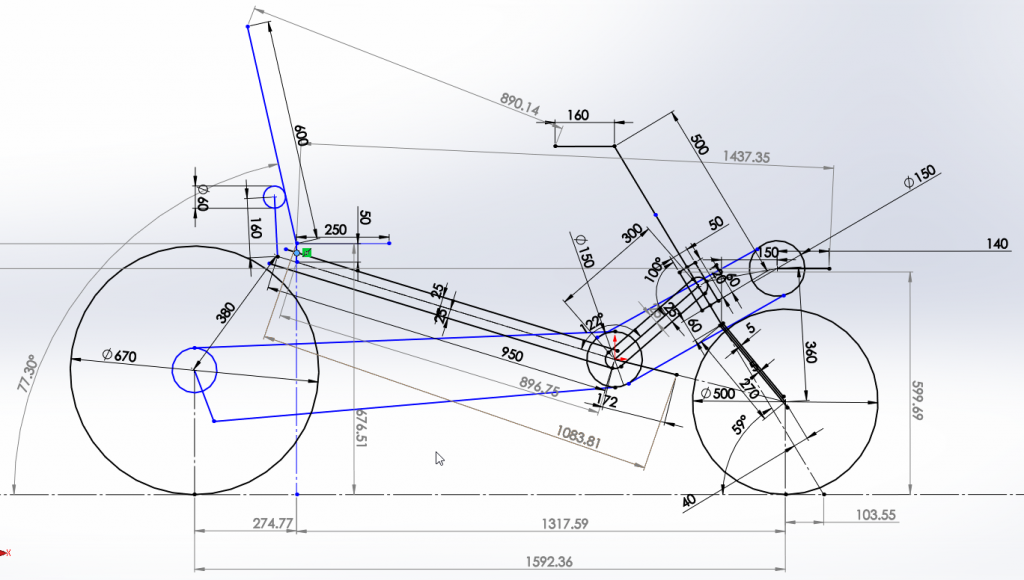

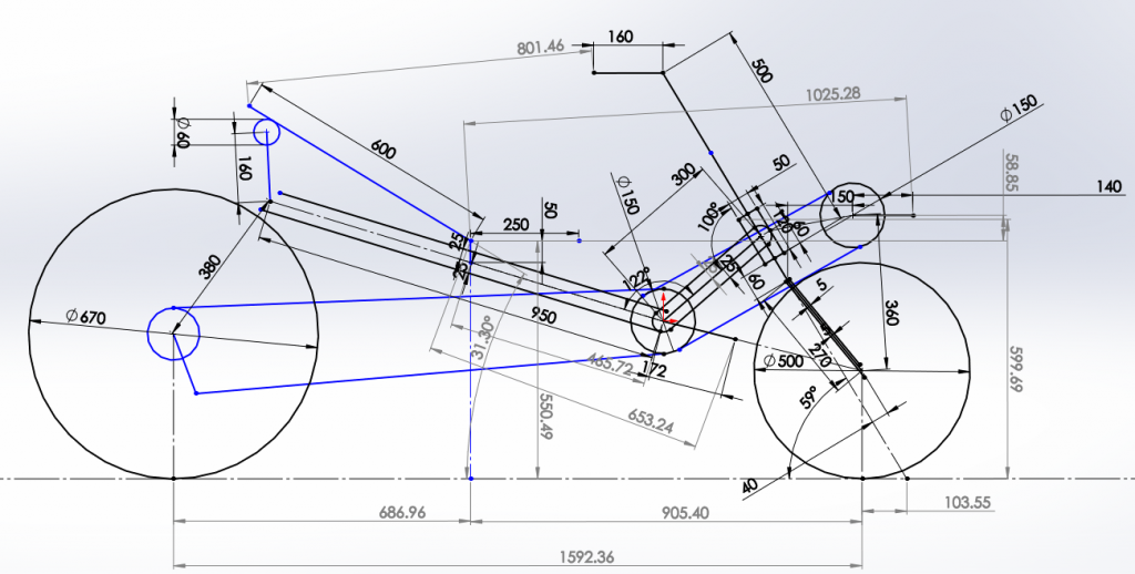

Так, мне тут в голову пришла безумная идея.
А что если сделать двухпозиционнный лигерад а-ля таковой у Кочановски:
Но в формате SWB/LWB?
Надо прикинуть в солиде.
За это сообщение автора Balor поблагодарил: Modulator (Пн июл 01 2019 23:51)

Угол рулевой в 55*(по фото) выбран эргономически, чтобы достать до руля, а конфликт с шатунами ухудшился (ушёл дальше от оси вращения рулевой).

Что-то в этом роде:
Конечно, еще та крякозябра, но по крайней мере биометрика *почти* бъёт за исключением расстояния до руля и возможные нюансы вроде конфликта вторых шатунов и педалей с ногами во время педалирования (впрочем, это можно решить подобрав фазу шатунов, я думаю).

Чья графика?
Моя есс-но, по быстрому в солиде прикинул...
