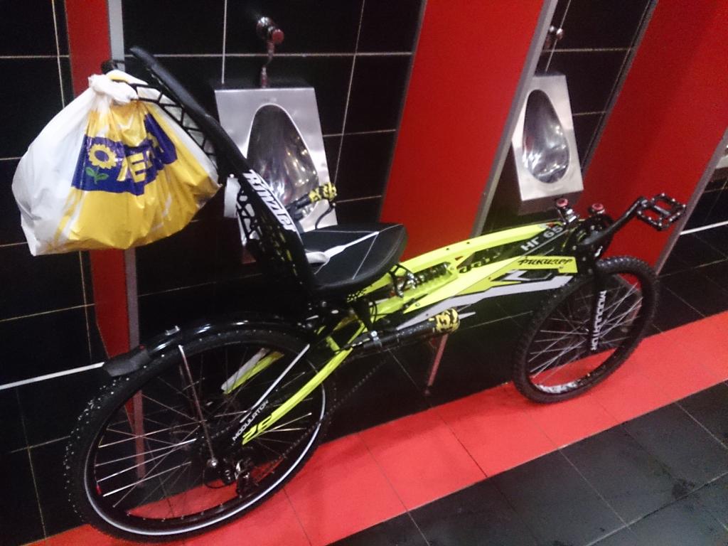

Традиционное фото:

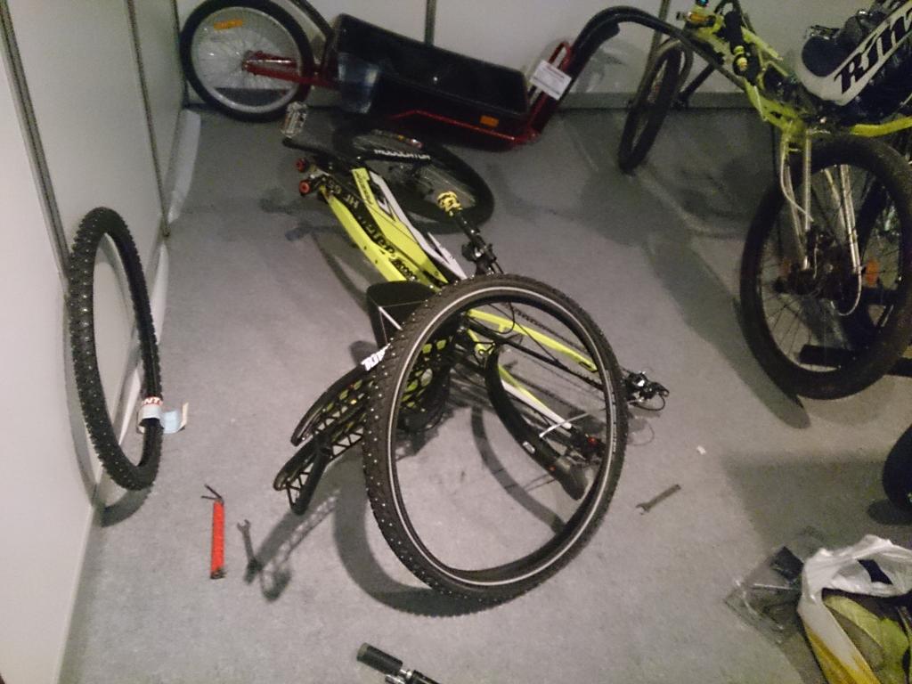

Прибыл после работы на выставку, время около шести. С собой принёс новые зимние шины: Швальбе марафон 4 ряда назад и непонятную двухрядную финляндию вперёд (на 24" во всех Сокольниках оказалась только одна приемлемая шина).
Надо скорей приниматься за работу: сдвинуть кресло назад, установить шины и поменять педали.
Выставка окончилась, павильон уже готовится к закрытию, а я всё в темноте вожусь с лигерадом.
Первое, что ударило холодом: шатун конфликтует со стоковой покрышкой. Моя оказалась уже, с ней всё нормально. Но как быть с крылом???
Позже я вспомнил, что вилка погнута, надеюсь проблема решится. :pray:
Конечно, ещё один промах, но он больше мой: не предупредил Всеволода, чтобы ставил шатуны 170мм.
И, по закону подлости, он установил большие для меня 175.
Постараюсь переставить со старого лигерада.
И вот, меня уже, последнего, попросили покинуть зал, под угрозой штрафа компании Ринцлер. Дабы не подставлять создателей лигерада, поспешно эвакуировался и закончил работы уже вне границ павильона на крыльце.
Что ж: лигерад вроде готов к движению!

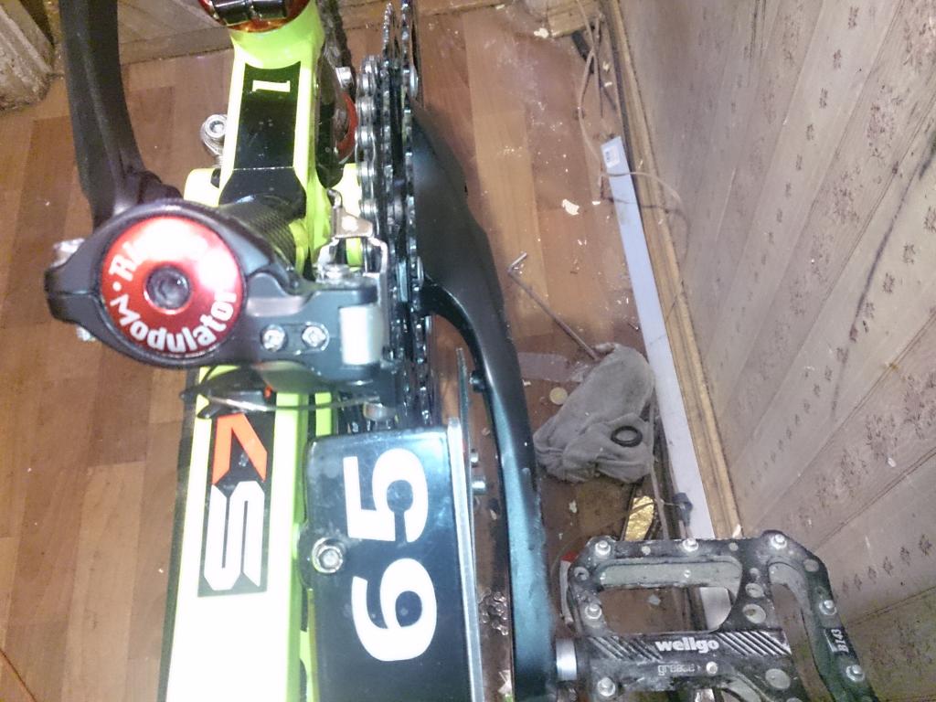

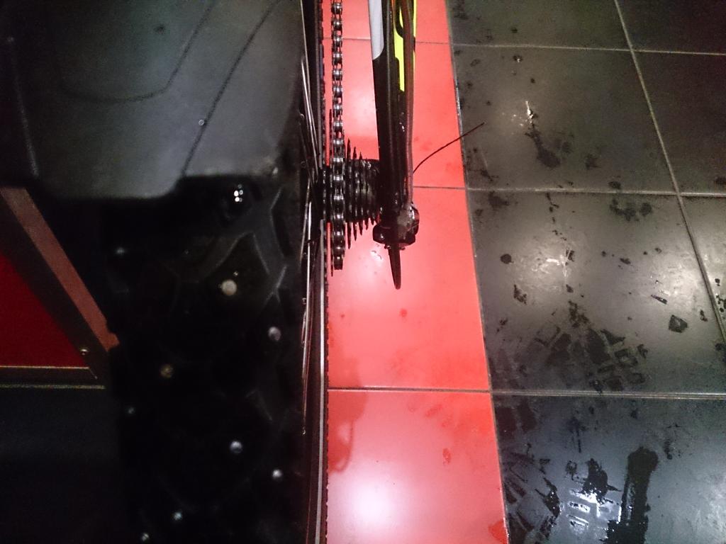

Обнаружил проблему с задним: не включаются первые три звезды на кассете, а в действующих условиях они ой как нужны.
Заезжаю в туалет, и при ярком свете и в комфорте начинаю уже долго и подробно разбираться с лигерадом.
Несмотря на то, что винт "Lo" полностью вывернул, смог "выиграть" только одну звезду.
То есть низшая это третья. Дальше переключатель не вытягивает.
Испугался не на шутку неужели я никогда не смогу собрать схему 26:36 для езды в Крылатском? :confusion-helpsign:
Надеюсь, что дело в непонятном китайском переключателе Mikroshift, и когда я поставлю свой - всё заработает...

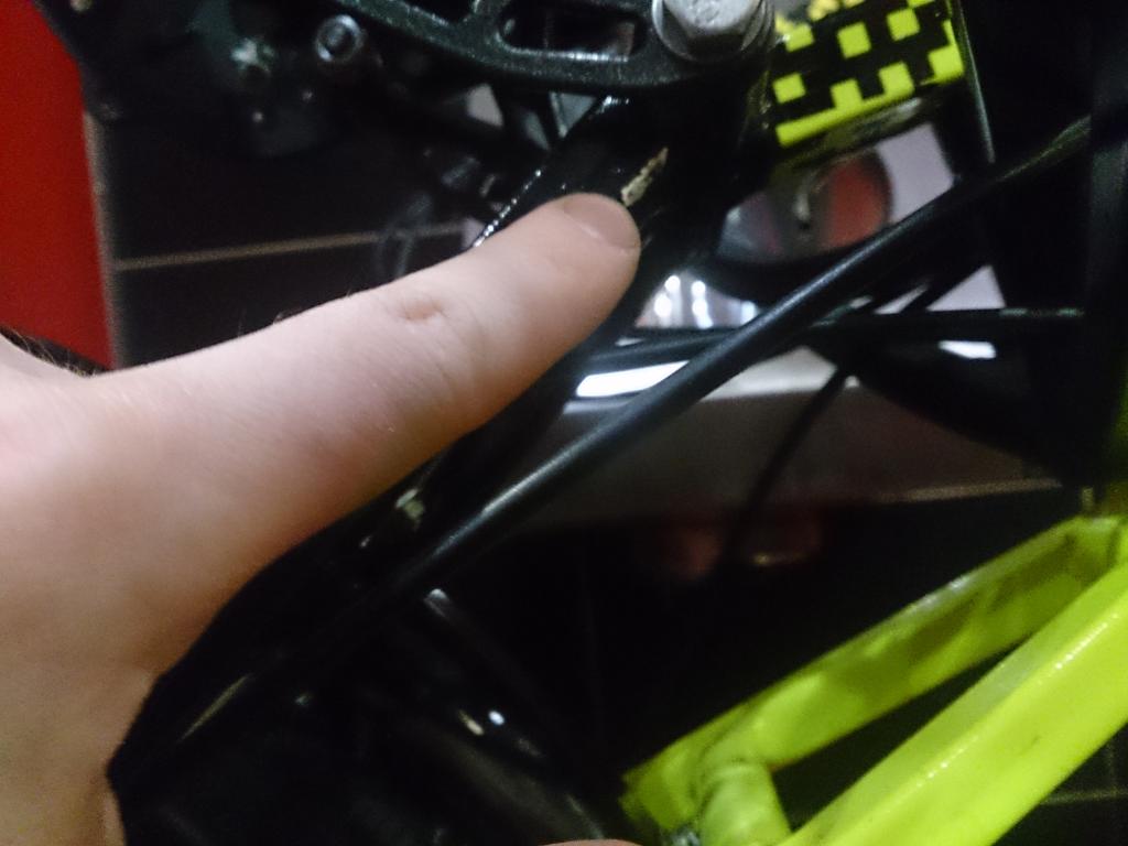

Ну и да, ложка дёгтя, которой грешат абсолютно все лигерады Ринцлер, кроме двух первых.
Просил же сделать упоры для руля. Не сделали. Краска на перьях уже разбита.
Без "синей изоленты" не обойтись: ведь закладывание штурвала до упора при разворотах - на этом лигераде постоянное явление.

Собираю вещи и снова продолжаю езду по зимним красотам парка.
Замечаю, что лигерад очень уж тяжело режет подморрженный снег. Решил приспустить накаченные до дуба колёса (5 и 4 атм.). В тёплом павильоне специально качал с запасом. Что ж: лигерад поехал намного увереннее и легче, но всё равно не так, как хотелось. Ну да: наспех купленные шины далеко не идеал. Попробую поставить назад свою мегашину Нокиан, которая на горбатом весьма офигенно ехала по снегу, если крыло это позволит.

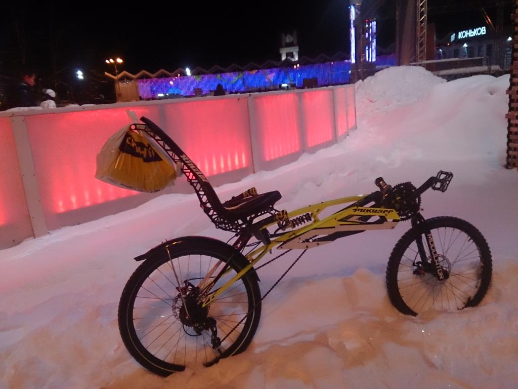

Сокольники, вечер. Красота, романтика, мечты... :violin:
Выбрался на каток. Чуть ли не больше половины аллей парка залили качественным льдом, от того раздолье просто огромное, и лигерад, освободившись от снежного плена реально ожил!
Вот тут я увлёкся катанием с головой, долго катаясь в гуще конькобежцев. На коньки в жизни не встану, а на лигере покататься - реальный драйв. :handgestures-thumbup:

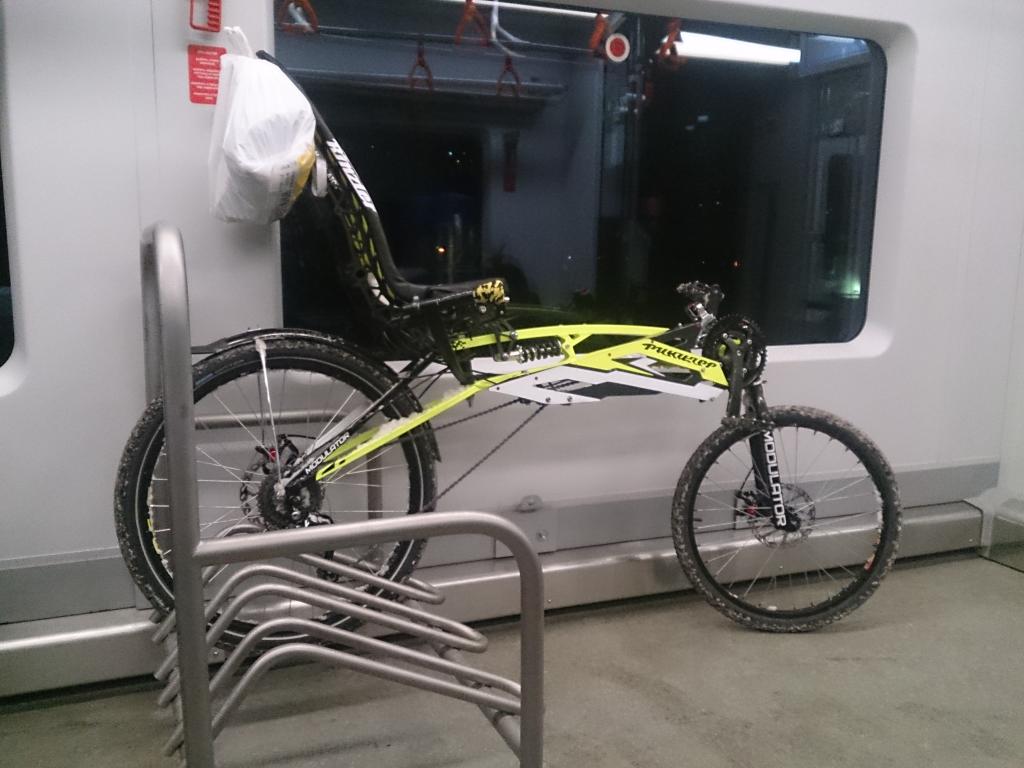

Что ж фотоконкурс Стрида Ринцлер в лифте:
И в поезде МЦК:

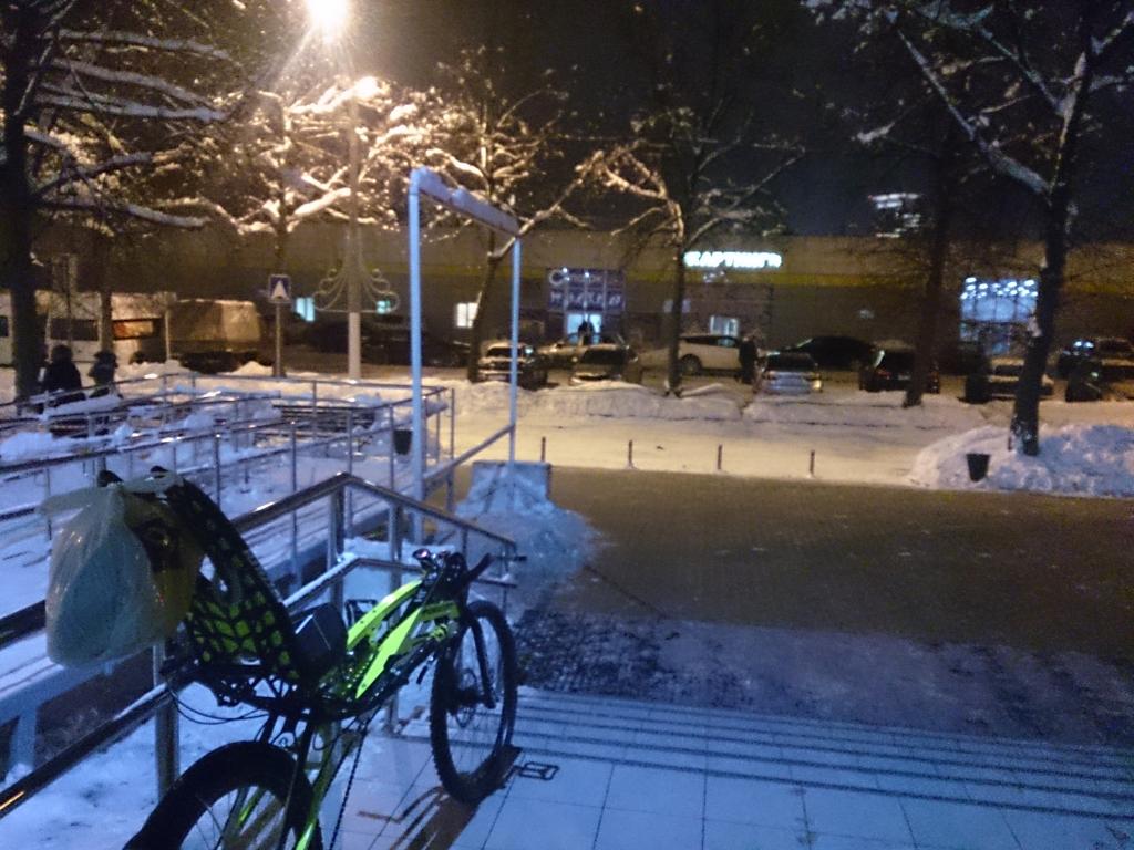

Добрался от ст. Балтийская до дома через парк, переодически слезая.
В 7% горку заехал, но идёт почему-то пока тяжело, несмотря на длинные шатуны низкую передачу. :?

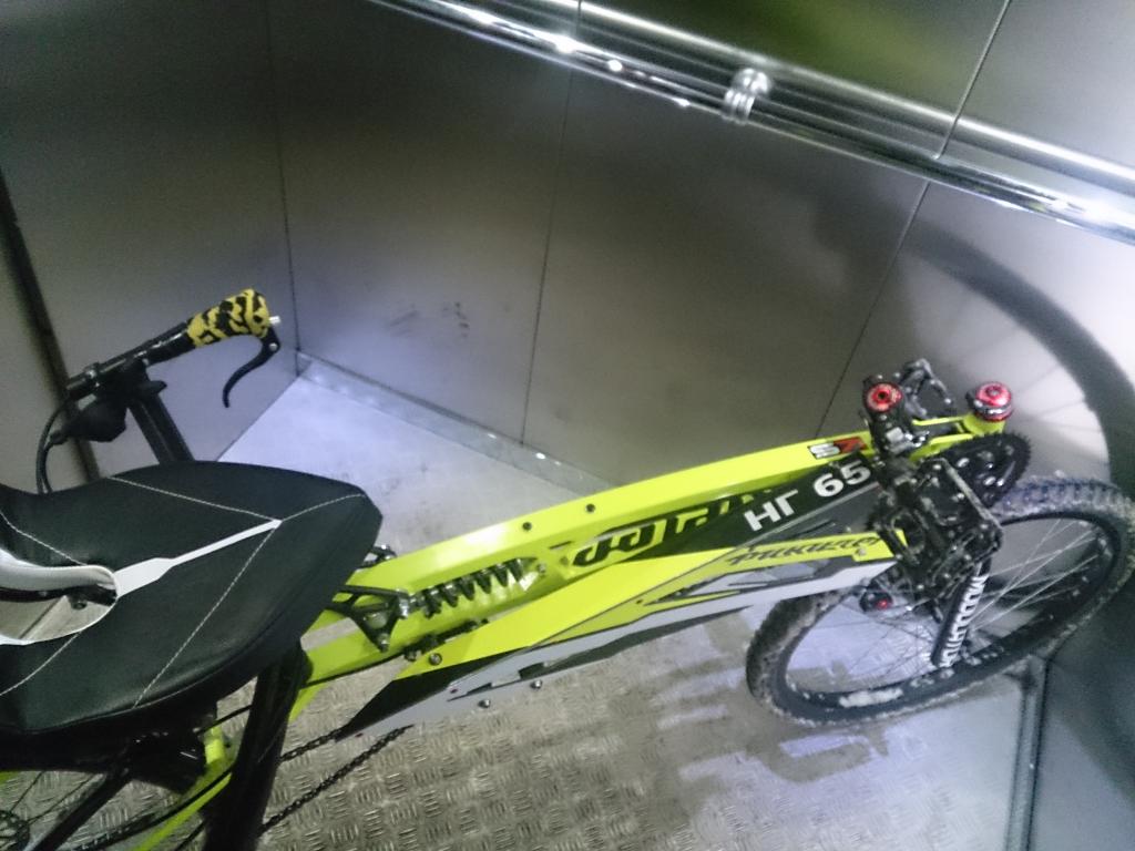

Ну и что реально здорово: РУЛЬ ТЕПЕРЬ ПРОХОДИТ ВО ВСЕ ДВЕРИ!!! И посадка спереди смотрится не так убого, как раньше, и аэродинамика лучше. Спасибо.

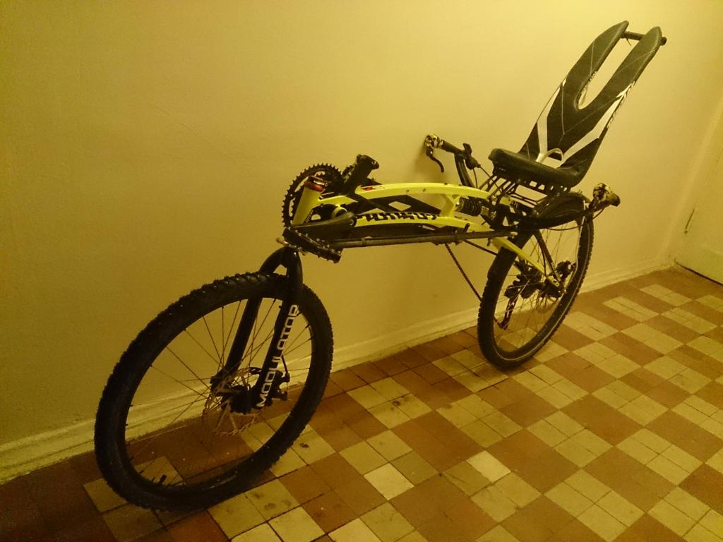

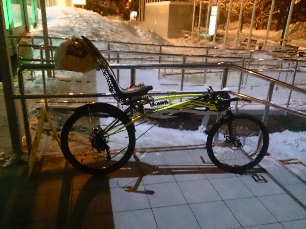

Сделал традиционное историческое фото:
Так встречали мой дом все мои проекты. :violin:
И этот ведь - самый замечательный и любимый! : :romance-heart:
Сегодня уже, на утро, обнаружил причину излишне тяжёлого хода лигерада:
это очень большой Q-фактор. :doh:
Нужно ломать голову, чтобы поставить мою действующую узкую систему с короткими шатунами и овальными звёздами, и при этом обойти защиту которую вот так вот подло пропустили между звездой и шатуном.
Надеюсь, получится.

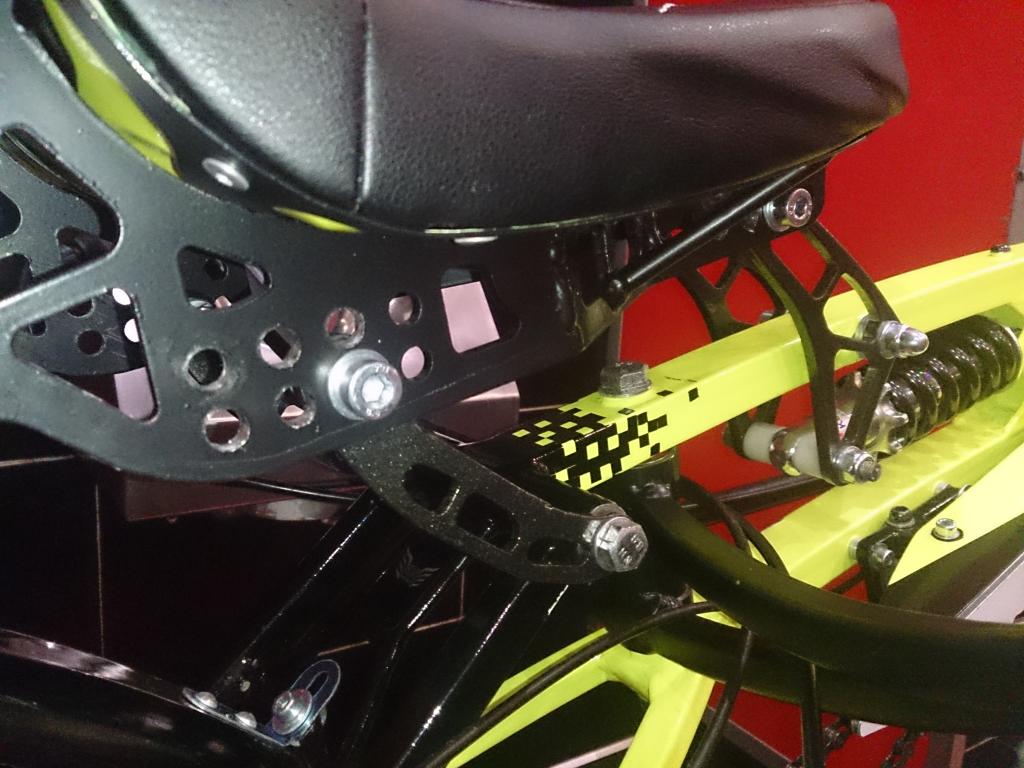

Восстановил очерёдность вложенных фото: движок форума своими заморочками потрепал нервы. :?
Чтобы опять всё не уехало, выложу фото положения кресла в этот пост:
Комментарий к файлу: Предпоследняя позиция - последняя надежда.
