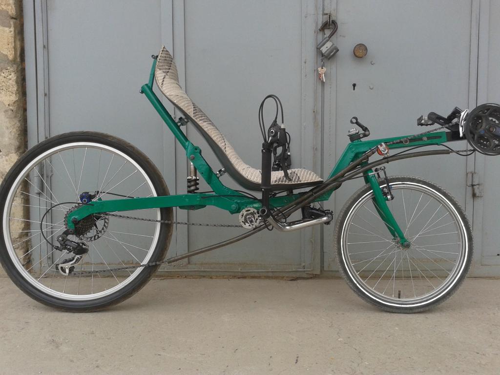

 Заголовок сообщения: Лигерад "Сабур"
Номер сообщения:#1  Непрочитанное сообщениеДобавлено: Пт дек 15 2017 02:22
Сообщения: 740
Благодарил (а): 104 раз.
Имя: Руслан
Автор:Ордуханов Руслан

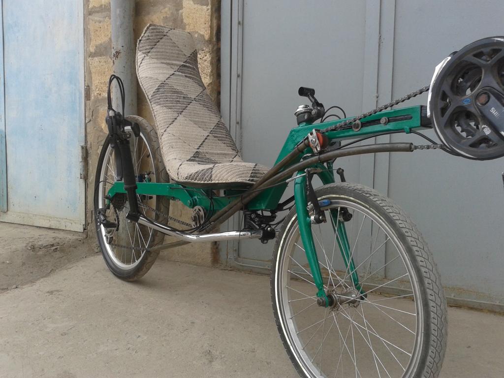

Категория:лигерад
Год создания:2014-2016
Тип транспортного средства:лигерад заднеприводный
Основное назначение:повседневные, бытовые поездки, туризм
Передняя подвеска:нет
Задняя подвеска:однорычажная
Переднее колесо:20
Заднее колесо:26
Рама:хребтовая
Материал рамы:профиль 40*40 сталь, маятник-40*20
Масса:20
Тип трансмиссии и наличие передач:цепная 3*8
Размеры:
Плюсы:
Минусы:

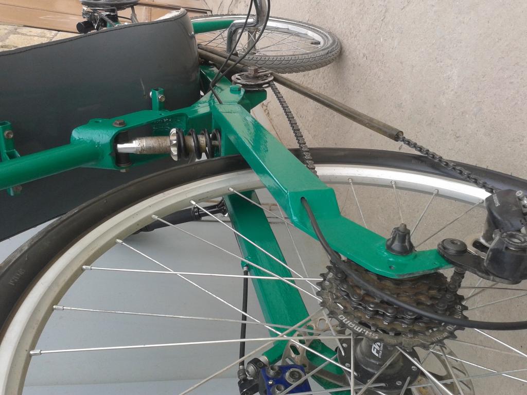

Текстовое описание,пройденный путь,доп.информация и т.п.:Пробег небольшой.Заказчиком были поставлены жесткие условия, поэтому компоновка рулевого управление оказалась очень сложной. На фото нет багажника.Он неподрессорен. крепление относительно быстросъемное. Бум регулируемый. Крепление сиденья-жесткое/нерегулируемое. подголовник регулируемый.
Ссылка на обсуждение: viewtopic.php?f=8&t=10192&hilit=сабур
Ссылка на видео: https://youtu.be/GVL70yMI93c
https://youtu.be/-8XsdKs_Jos
Ссылка на фотогалерею: https://fotki.yandex.ru/users/ascet6/album/229666

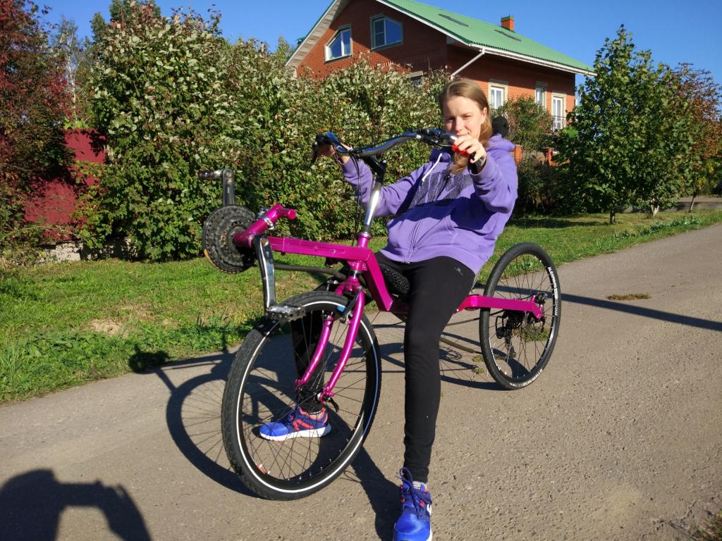

 Заголовок сообщения: Re: Лигерад "Сабур"
Номер сообщения:#2  Непрочитанное сообщениеДобавлено: Пт дек 15 2017 09:12
Интересный аппаратик. Владельцу очень нравится легкость хода и бесшумность при езде.
Номер сообщения:#3  Непрочитанное сообщениеДобавлено: Пт дек 15 2017 12:09
Это из личной переписки, и это писал мужчина. С той девушкой я не знаком.
Номер сообщения:#4  Непрочитанное сообщениеДобавлено: Пт дек 15 2017 15:17
Сообщения: 740
Имя: Руслан
Вы не представляете, что я испытал, увидев это фото!!!
До какой же степени приятно что человек на нем ездит,
и более того ему нравится!
:-D :-D
За это сообщение автора ascet поблагодарил: O-Witte (Пт дек 15 2017 19:54)
Номер сообщения:#5  Непрочитанное сообщениеДобавлено: Пт дек 15 2017 19:52
А больше ничего не заметил?
Подскажу - там с правой стороны передок Ангары виден. У этой пары Сабур и Ангара во владении.
Номер сообщения:#7  Непрочитанное сообщениеДобавлено: Вт окт 02 2018 00:08
Сообщения: 740
Имя: Руслан

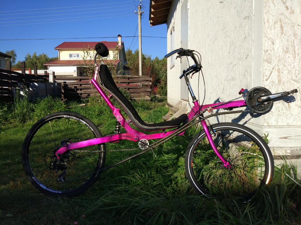

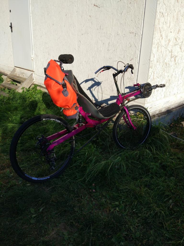

Недавно прислали инфу, что лигерад "сабур" претерпел некоторые изменения. Вот оцените.
За это сообщение автора ascet поблагодарили: 2 Balor (Вт окт 02 2018 01:41), O-Witte (Вт окт 02 2018 07:10)
Номер сообщения:#8  Непрочитанное сообщениеДобавлено: Вт окт 02 2018 04:44
Переднее колесо на 24", что ли? Руление между шатунами?
Номер сообщения:#12  Непрочитанное сообщениеДобавлено: Чт окт 11 2018 12:54
Сообщения: 14154
Научились ездить - поставили более катящее колесо, 20 стало не хватать, задралсь морда, завалилась посадка, что тоже добавило скорости, наряду с годной резиной. По углам всё терпимо, на первый взгляд. Скорее всего, на 20 было несколько завертикалено.
