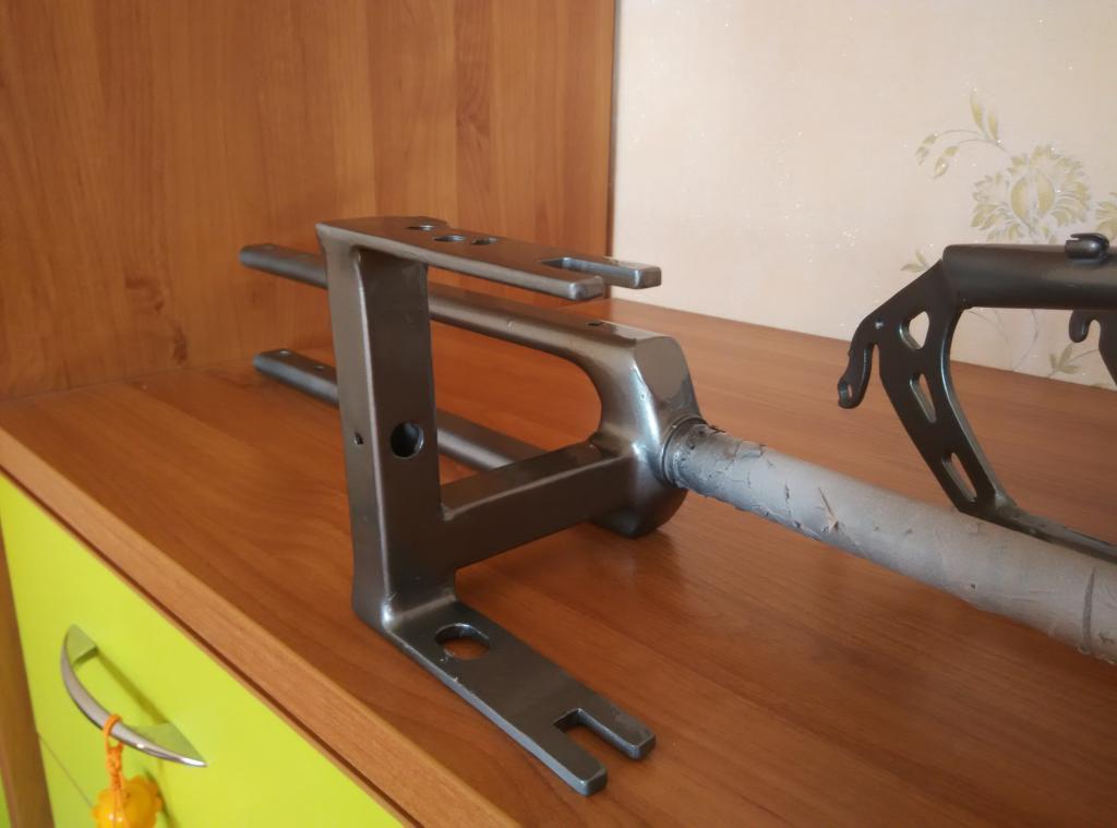

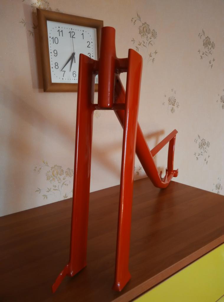

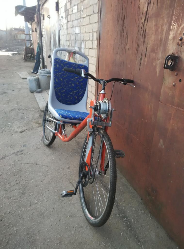

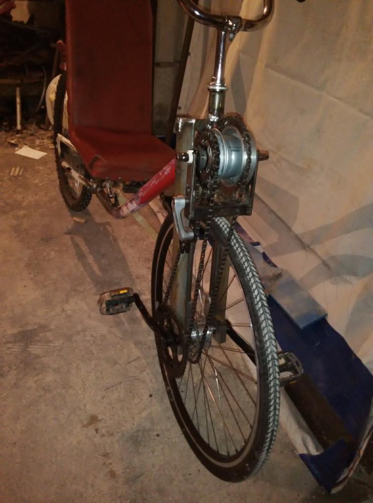

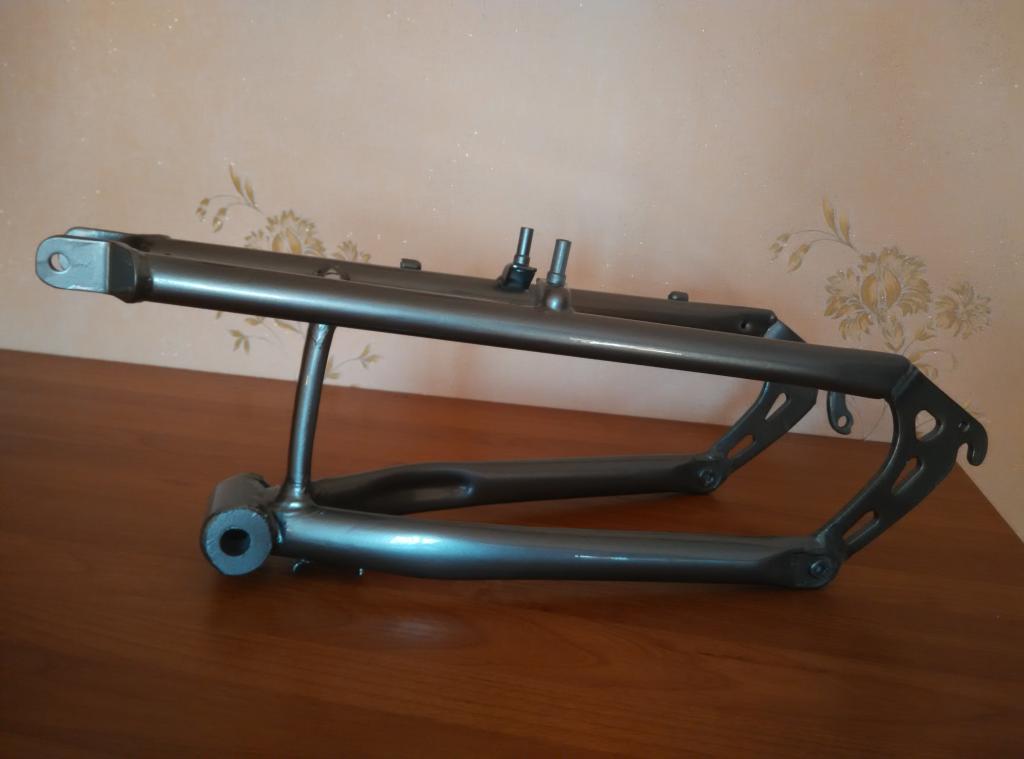

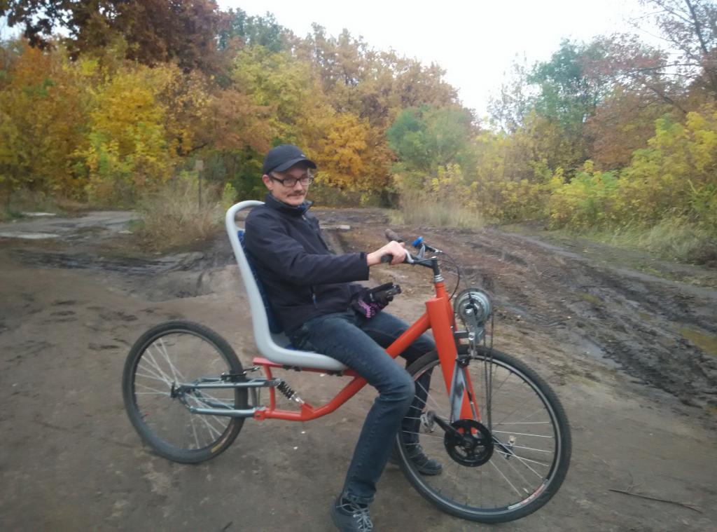

Автор: Брумин Виктор по патенту Лукянова Сергея.
Категория: лигерад
Год создания: 2016
Тип транспортного средства: переднеприводный лигерад
Основное назначение: повседневные поездки
Передняя подвеска: нет
Задняя подвеска: однорычажная, пространственный рычаг
Переднее колесо: 28''
Заднее колесо: 26''
Рама: xребтовая
Материал рамы: сталь
Масса: 28кг
Тип трансмиссии и наличие передач: цепная двухступенчатая с планетарной КПП 8передач
Размеры: база 1300мм, высота сидения 480мм

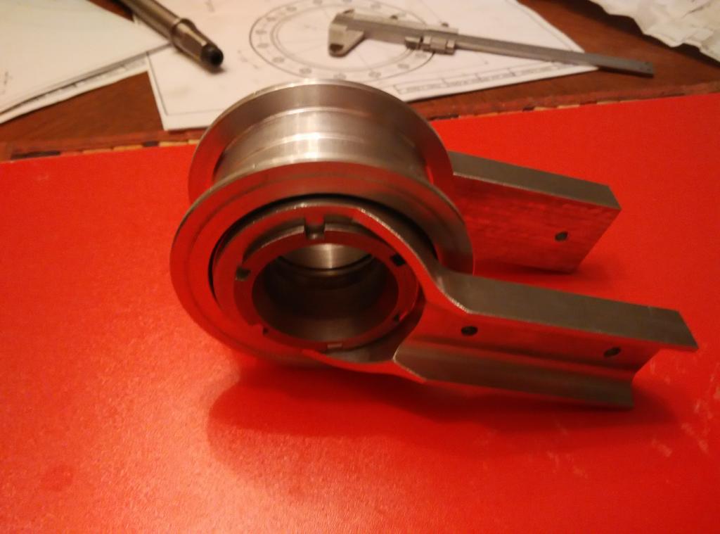

Особенности, отличительные черты транспортного средства: передний привод с педалями соосными переднему колесу. при этом отсуствует реакция от педалей на руль.
Плюсы: удобная посадка, легкость управления и освоения, высокая геометрическая проходимость. развивая конструкцию Лукьянова сконструировал таким образом, что для смены передней камеры нужно лишь два шестигранника. это же позволяет получить соосность всех пром подшипников.
Минусы: большая масса, избыточная длинна, кресло с избыточной боковой фиксацией. нужно делать одинаковые колеса.
катался в прогулочном режиме один сезон. мне понравилось, захотелось сделать второй прототип из алюминия. возможно с цепной КПП.
