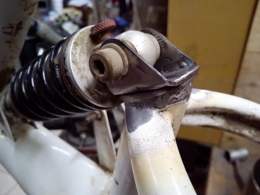

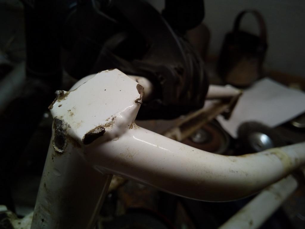

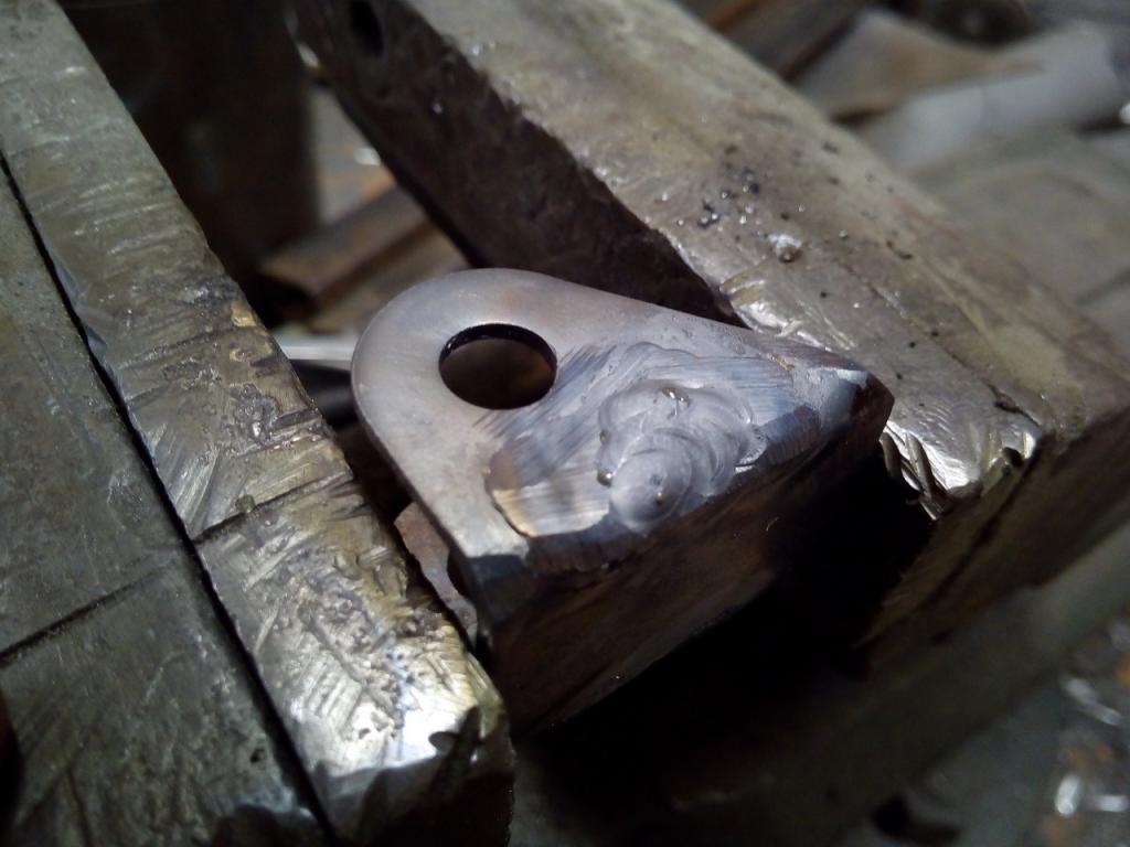

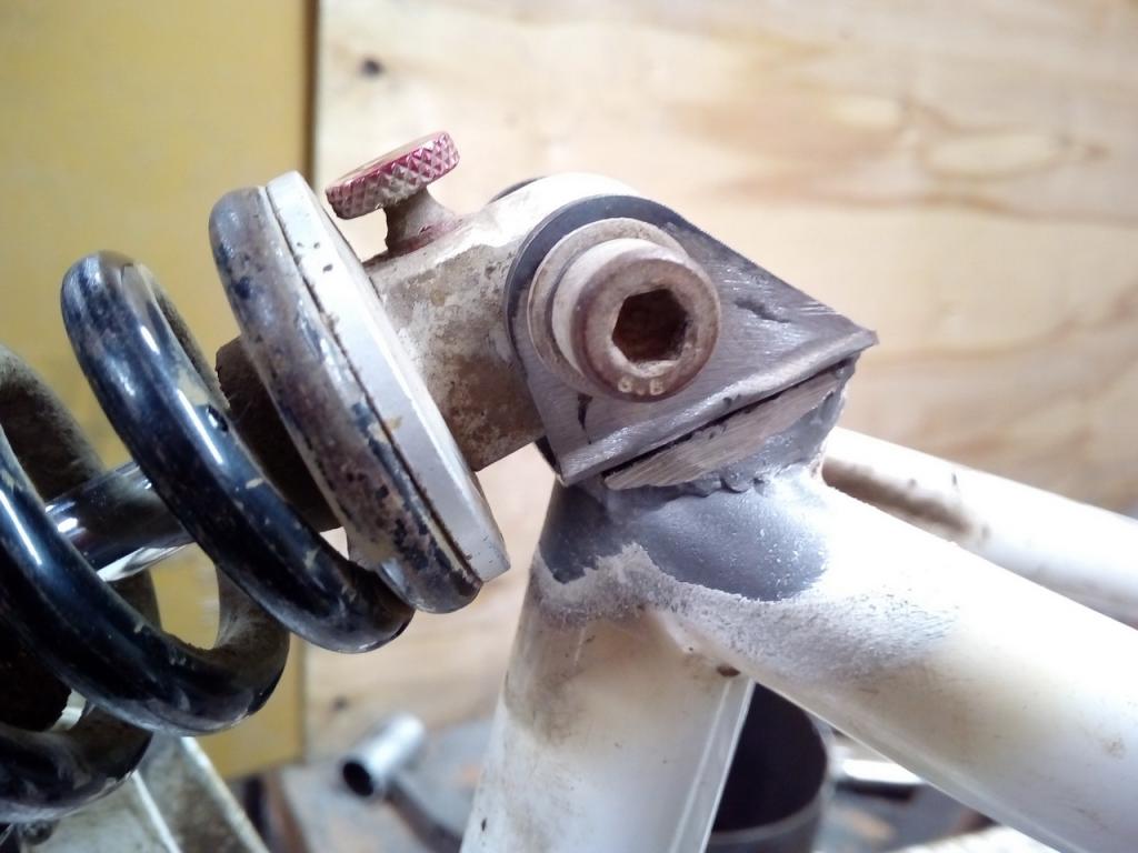

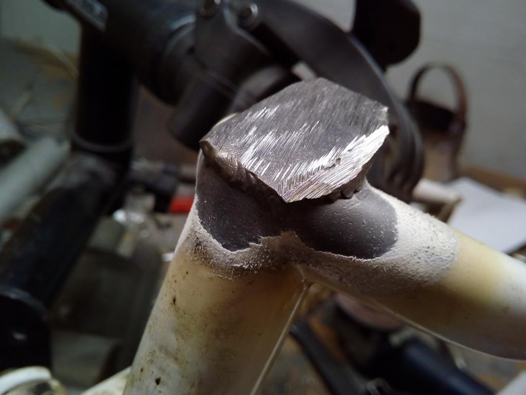

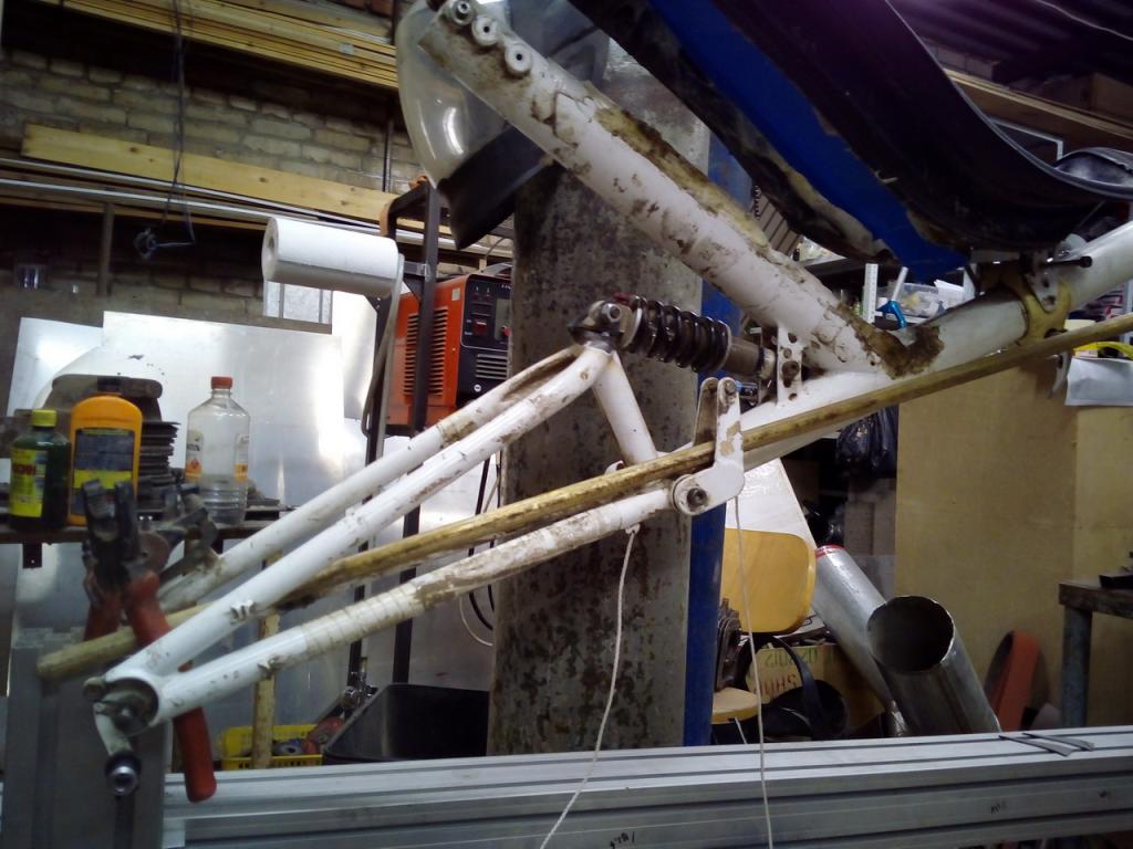

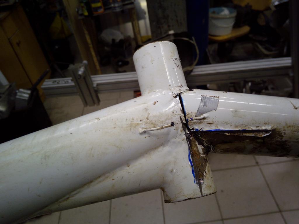

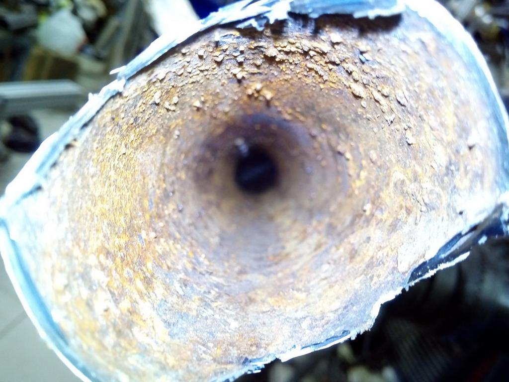

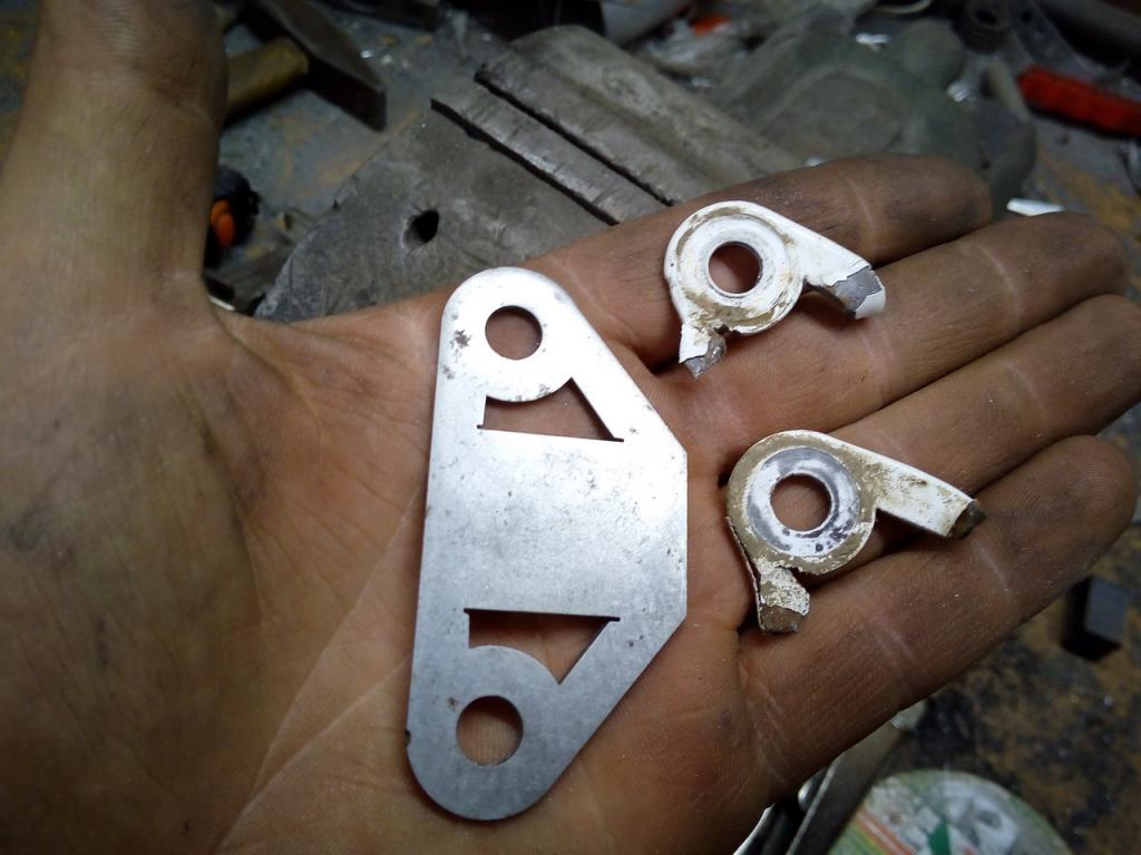

Лигерад "Черная Пантера" выпуска весны 2015 года, хромомолибден. Два с половиной года круглогодичного использования, пробег - 20 000+ км.
Поломка ушек крепления амортизатора, замена рулевого стакана на полуторный.

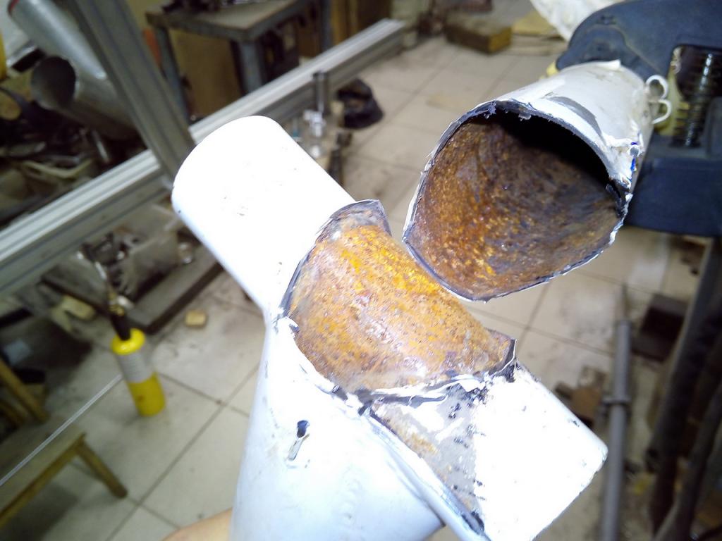

Надо, все-таки, придумать защиту от коррозии.
P.S.: первая ЧП так сильно не корродировала, несмотря на возраст в 10 лет.

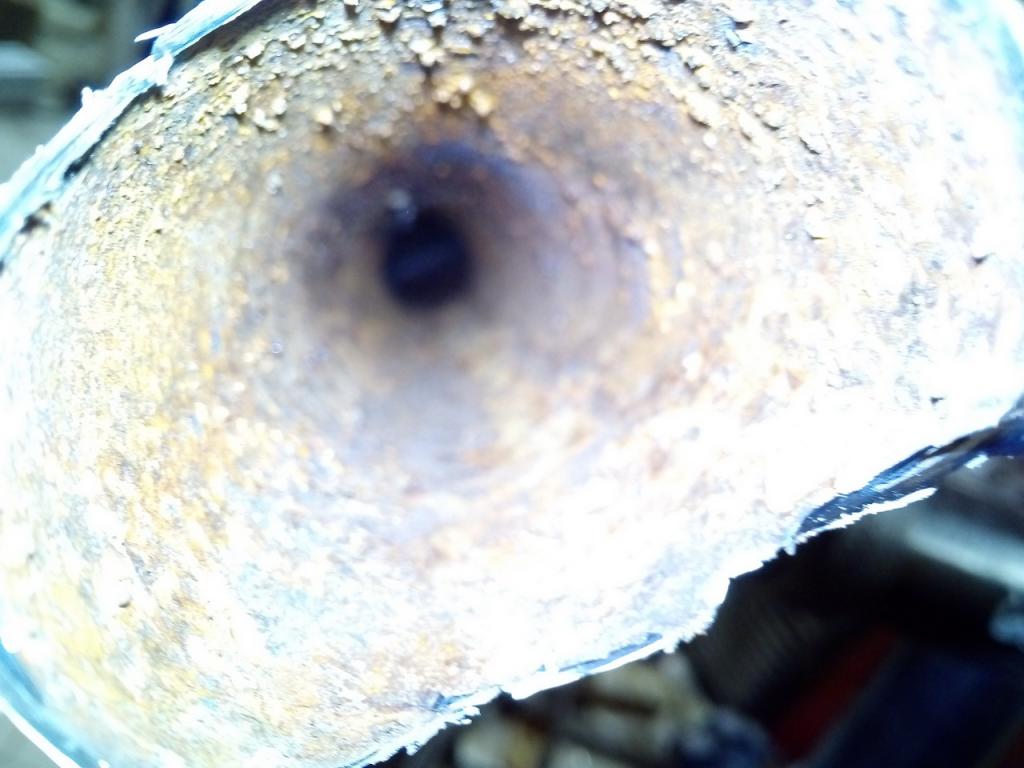

По поводу ржавчины - отбой, Марсель туда, оказывается заливал преобразователь ржавчины. Без покраски после преобразователя - будет только хуже, так как он активизирует поверхность. Результат - на фото.

купать в преобразователе ржавчины?
 Заголовок сообщения: Re: Лигерад "Черная Пантера": модификация
Номер сообщения:#3  Непрочитанное сообщениеДобавлено: Пт окт 13 2017 19:35
Не, он будет делать поверхность металла активной: еще быстрее "зацветет". Консервант нужен, типа пушсала или мовиля.
Номер сообщения:#4  Непрочитанное сообщениеДобавлено: Пт окт 13 2017 19:40
может силиконовым спрееем напшикать от души?
Номер сообщения:#5  Непрочитанное сообщениеДобавлено: Пт окт 13 2017 19:42
жидкие смазки в полости рамы улучшают трещинообразование
густой надо, консервантом
Номер сообщения:#6  Непрочитанное сообщениеДобавлено: Пт окт 13 2017 19:44
Все давно придумано - хотя и заморочки - кислотный грунт+укрывочный грунт. Хотя в закрытых полостях, наверное, можно и без укрывочного.
Номер сообщения:#7  Непрочитанное сообщениеДобавлено: Пт окт 13 2017 20:30
ок. теперь про технологию - как запихать густое через маленькие дырочки в длинные трубки :)
Номер сообщения:#8  Непрочитанное сообщениеДобавлено: Пт окт 13 2017 21:23
Марселя аппарат что-ли?
Номер сообщения:#9  Непрочитанное сообщениеДобавлено: Пт окт 13 2017 21:56
Марселя.

интересно, я преобразователем Володины тестовые овалы обработал - на них ни следа.
Номер сообщения:#11  Непрочитанное сообщениеДобавлено: Пт окт 13 2017 22:27
на них ни следа.
И преобразователь разный и разный металл на него по разному реагирует...
Номер сообщения:#12  Непрочитанное сообщениеДобавлено: Пт окт 13 2017 22:34

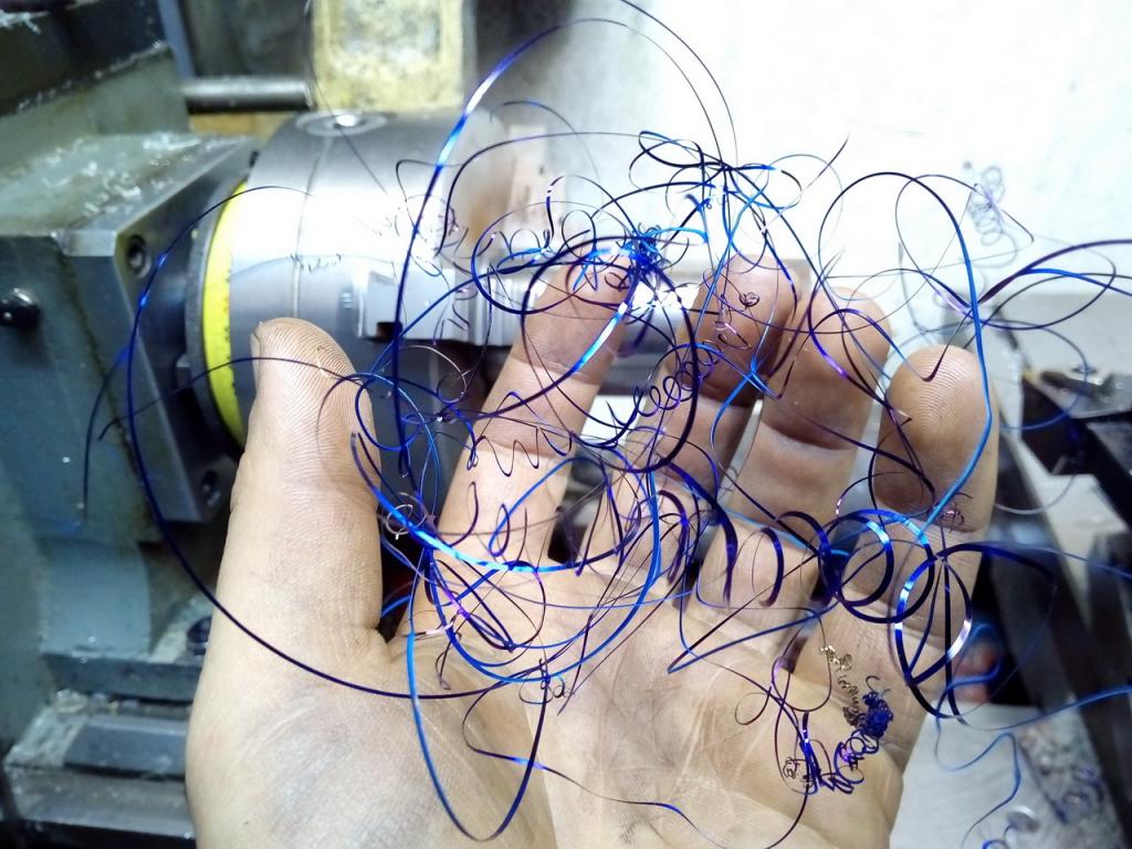

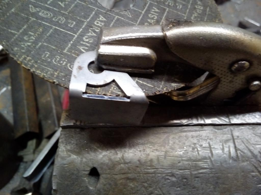

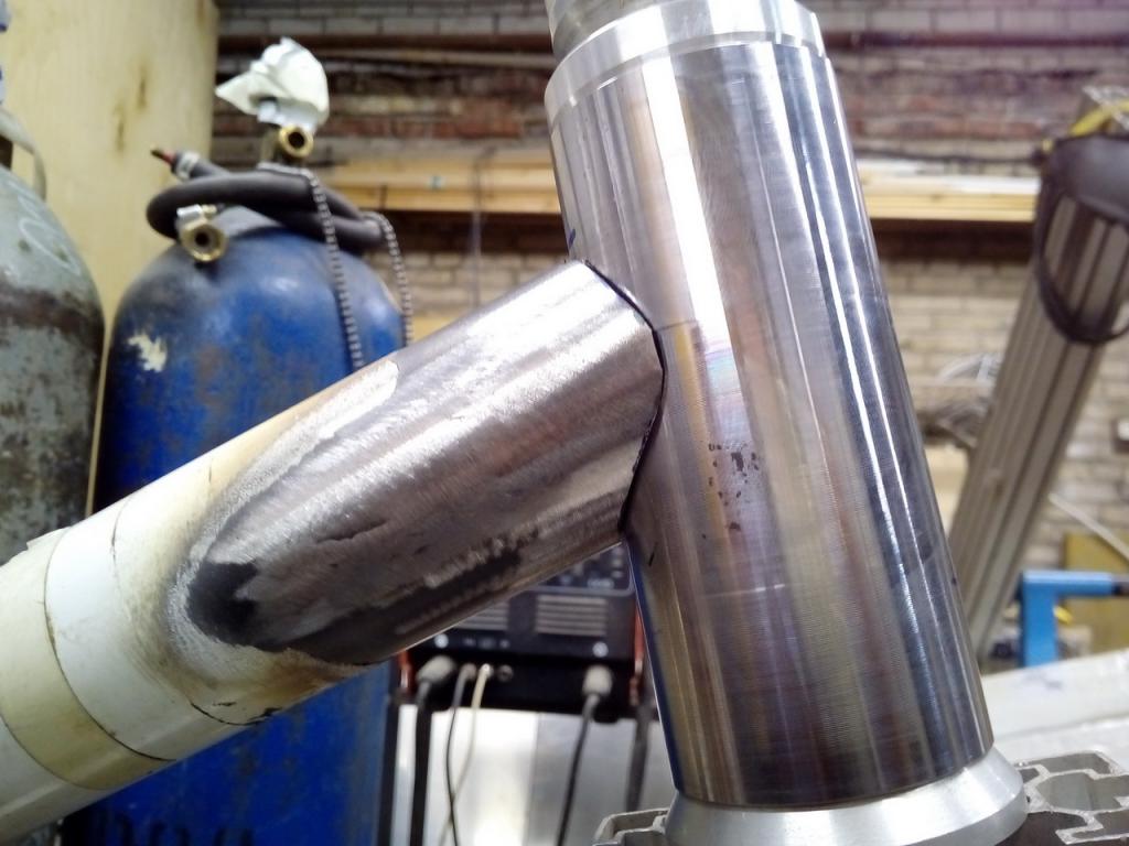

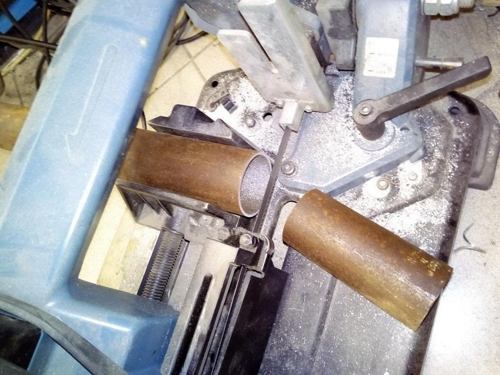

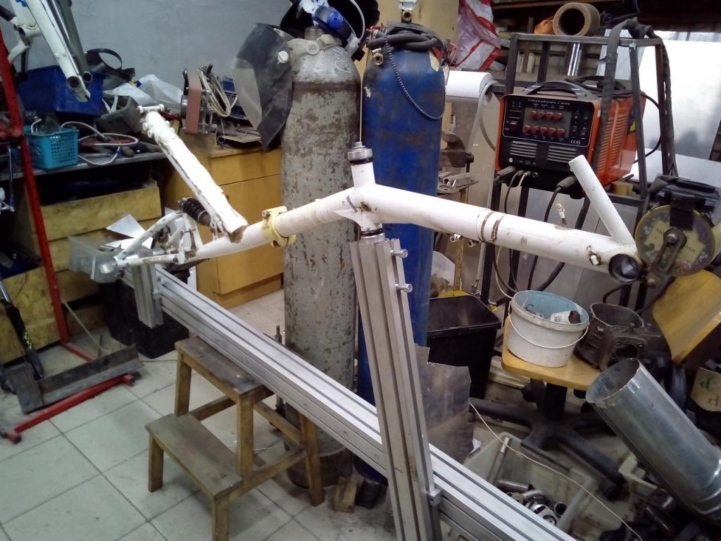

Два года круглогодичного катания... Почти закрытая полость с парами кислоты...
Добавлено через 1 час 15 секунд:

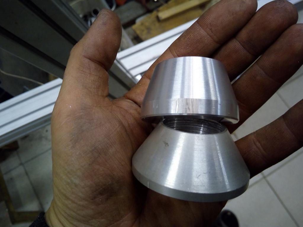

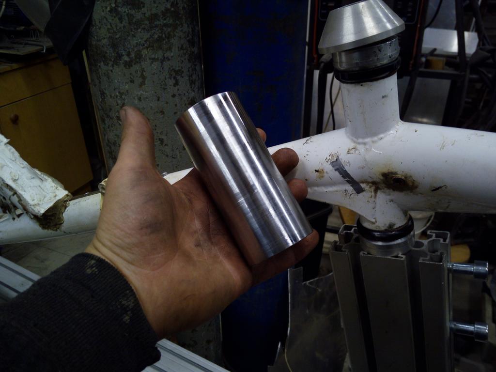

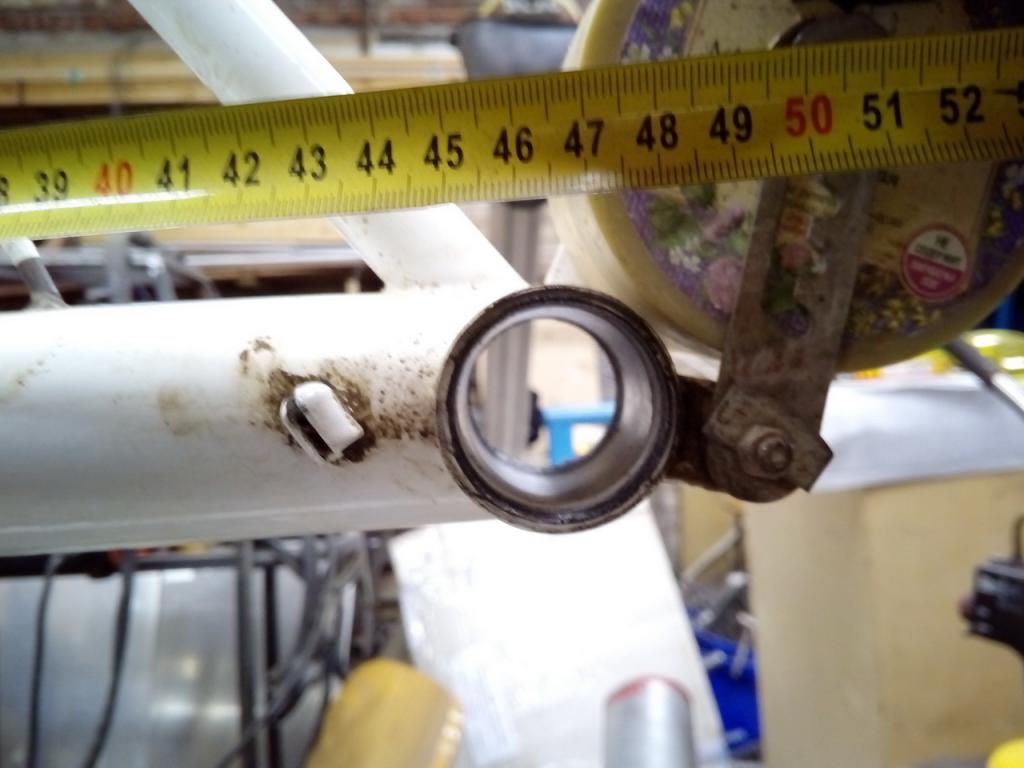

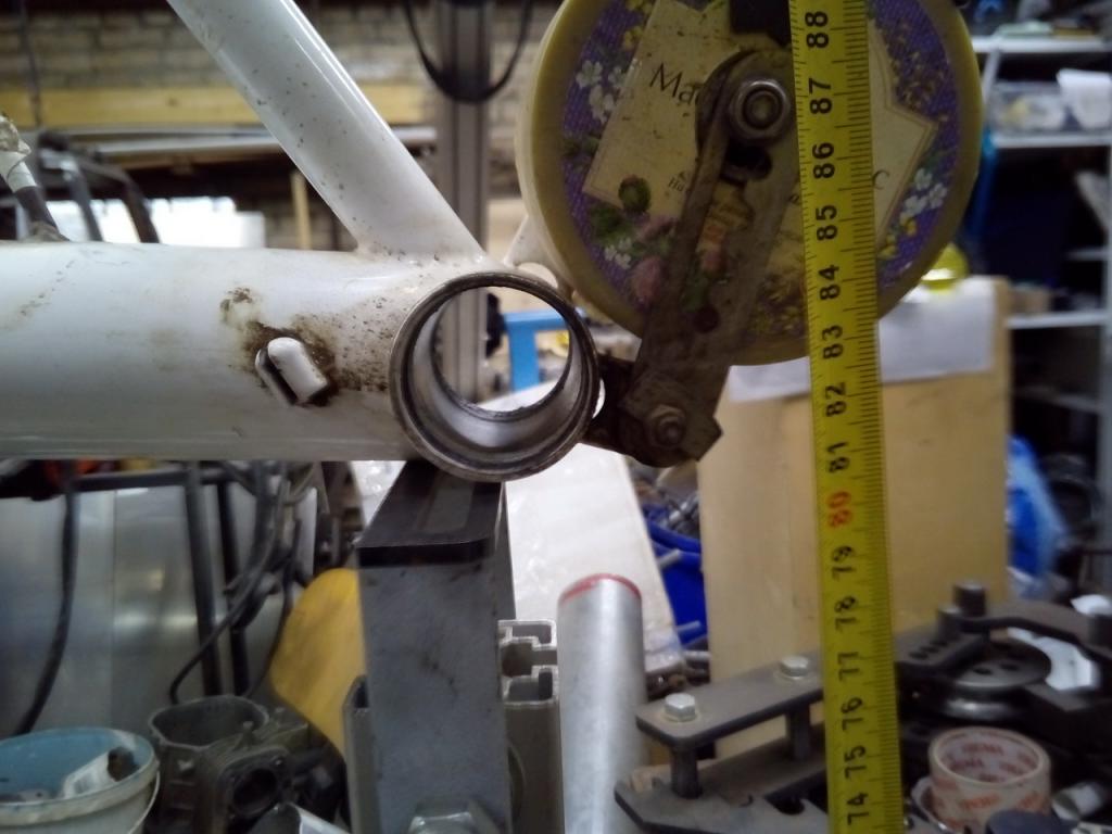

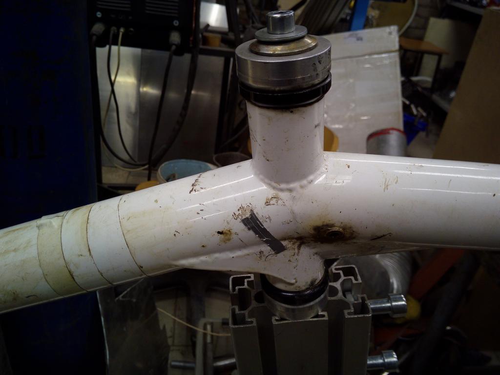

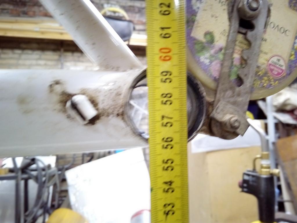

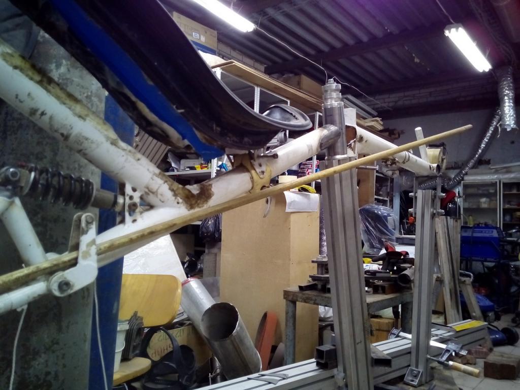

Перерезать стакан просто так не получилось: из-за разной высоты вилок пришлось поднимать рулевую выше. А с ней ушла и рама... А с ней ушла и линия цепи... Моделируем из г... и палок.
Пары кислоты - от набрызганного преобразователя? :?:
Добавлено через 2 минуты 36 секунд:
А стенки трубы то какие тоненькие! :doh:
