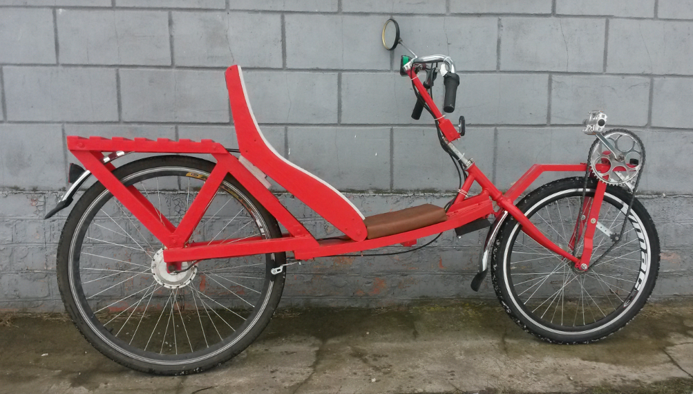

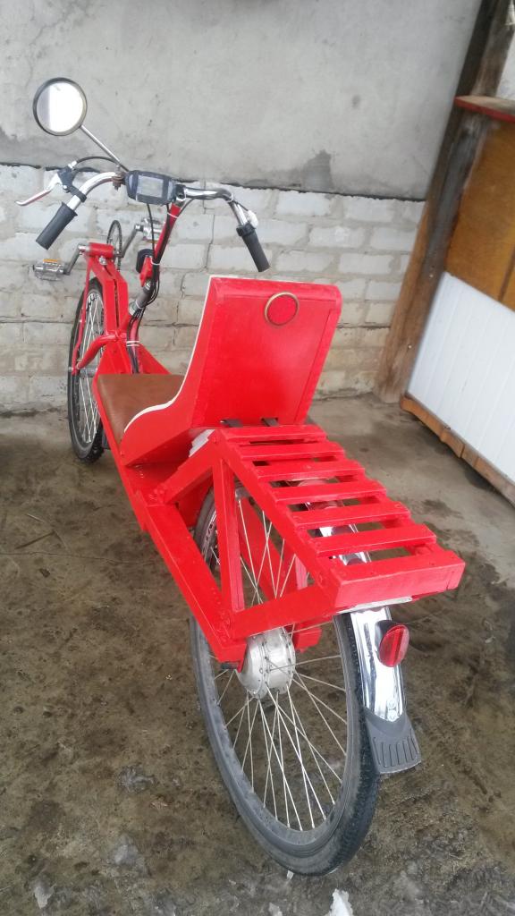

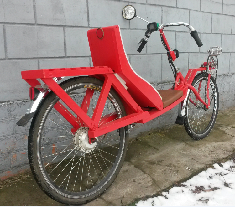

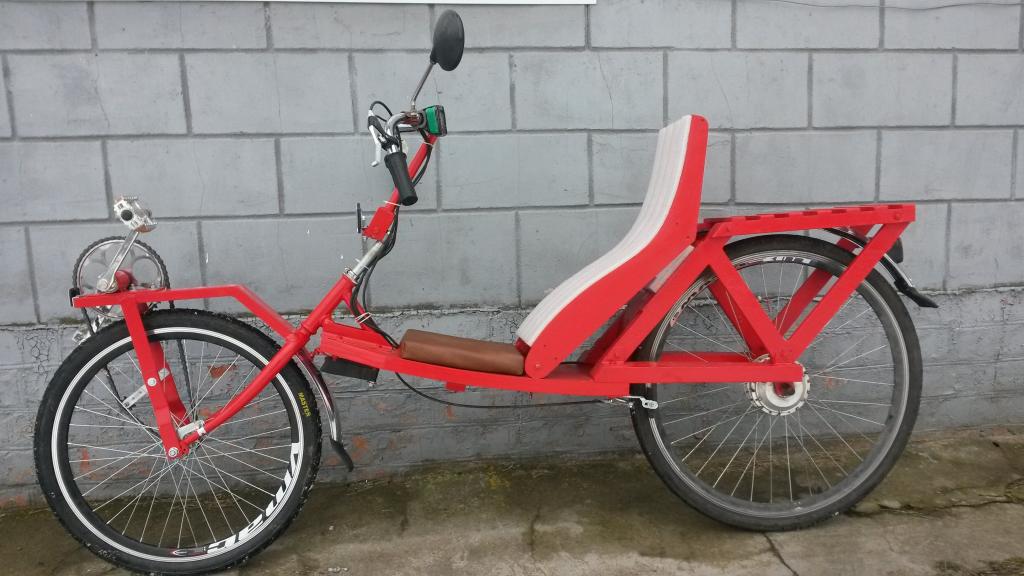

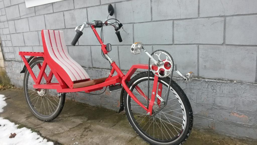

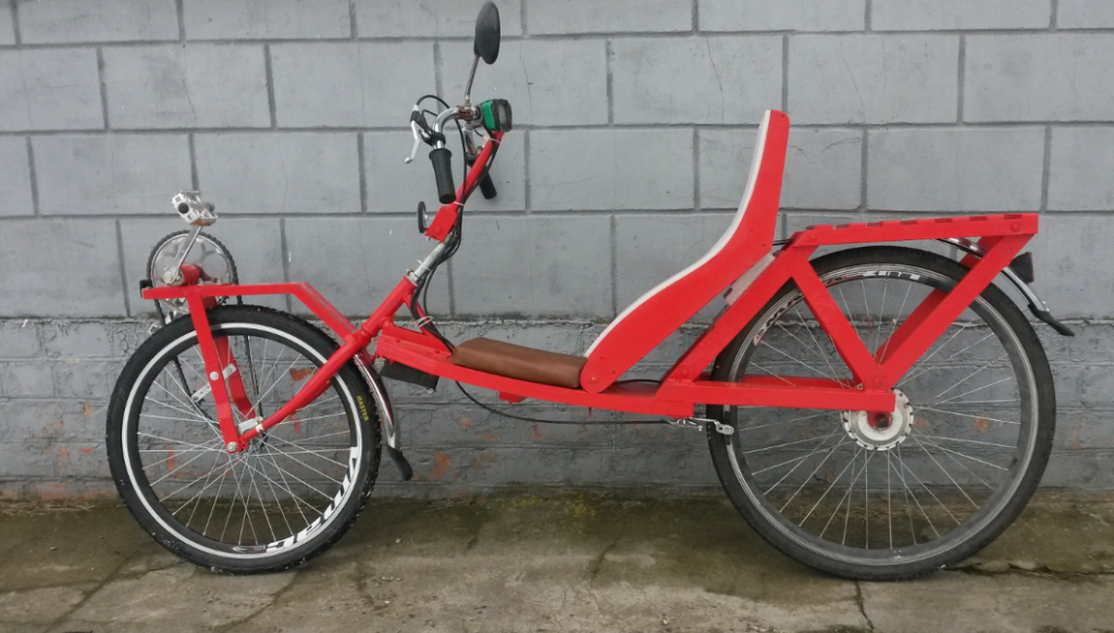

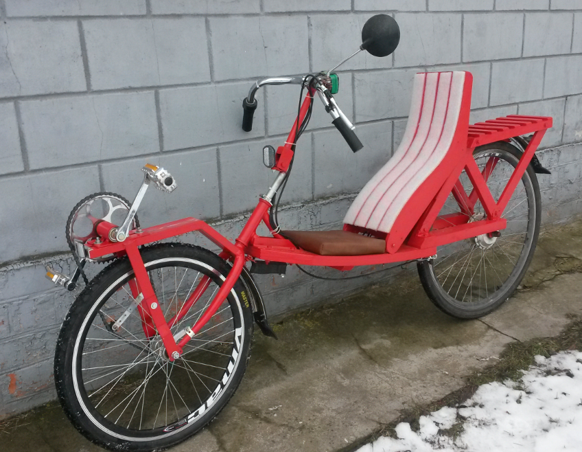

Автор: Михаил Сентяй.
Год создания 2016.
Основное назначение: повседневные поездки.
Подвеску заменяет амортизирующая рама.
Переднее колесо: 24"
Заднее колесо: 28"
Тип транспортного средства: полноприводный электролигерад с передним приводом от дорожного велосипеда и подвижной кареткой. Задний привод от мотор-колеса.
Рама: сборная. Передняя часть, на которую крепится каретка собрана из двух параллельно расположенных профилей размером 20*30*1,5 мм. длинной 48 см. Приваривается к вилке. Средняя часть из трёх пластин фанеры размером 23*68*1 см.зауженных к рулевой колонке. Пластины ориентированы так, что бы лучше прогибались в длинну и почти не прогибались в ширину. Задняя вилка из деревянных брусков размером 6*3,5*48 см. К задней части вилки бруски сужаются до 4*3,5 см. Бруски крепятся к пластинам фанеры болтами на 8 с помощью усиленных широких шайб и уголков. Верхняя часть задних треугольников и крепление багажника выпилены из целого куска фанеры и крепятся к брускам вилки с помощью уголков. Их можно сделать и из деревянных планок, как на моём втором электролигераде. Заднюю вилку можно так же сварить из профилей 2*2 см. но вес увеличится примерно на 0,5 кг. Увеличится и трудоёмкость изготовления. Прочность и жёсткость задней части рамы из фанеры и брусков достаточная. На моём втором электролигераде на котором задняя часть так же из фанеры и планок я в прошедшем сезоне наездил почти 1700 км. условия эксплуатации были весьма жёсткие но ни каких проблем с рамой не было.
Масса электролигерада в полном снаряжении с аккамулятором и мотор-колесом 30,5 кг.
Тип трансмиссии: передний привод от обычного дорожного велосипеда. Задний привод от мотор-колеса мощностью 350 ватт. 36 v. Скорости в 30 км./ч. мне хватает но если хочется высоких скоростей 35-40 км./ч. с длительным режимом движения, то имеет смысл поставить в передний привод планетарную втулку. Высшая передача трёх скоростной планетарки 1,364 : 1. Восьми скоростной 1,615 : 1. Так же желательно заменить большую звёздочку увеличив количество зубьев. Что бы на средней частоте вращения педалей скорость была примерно 40 км./ч. Мотор-колесо нужно подобрать с такими оборотами что бы на средних или чуть выше оборотах оно развивало скорость около 40 км/ч. При этом мощность мотор-колеса не должна превышать 350 ватт. Тяга мотор-колеса при старте, движении против ветра или на подъём при таких характеристиках будет не достаточна, но если использовать одновременно передний привод, то даже не тренированному водителю будет легко держать высокую скорость при средней частоте вращения педалей, а мотор-колесо будет работать в экономичном режиме и потреблять мало энергии. При тяжёлых условиях движения, например на подъём помогут пониженные передачи планетарки.
Размеры электролигерада: длинна 200 см. высота 100 см. ширина рамы и спинки сиденья 23 см. база 135 см. Высота от земли до верха сиденья 47 см. От земли до центра каретки 66 см. Угол наклона рулевой колонки 48 градусов. Это полная переделка моего первого электролигерада и дальнейшее развитие и улучшение второго варианта.
Особенности: фанерные пластины рамы работают как амортизатор, хорошо гася ударные нагрузки. По сравнению с вторым вариантом электролигерада я уменьшил их толщину до 30 мм. и увеличил длинну пластин. Зона пластин работающая на прогиб увеличилась с 40 до 45 см. Ширину пластин увеличил на 1 см. В результате улучшилась амортизация. Электролигерад мягко идёт по разбитой дороге. Что бы не крутило раму, к нижней стороне пластин рамы приблизительно по середине между креплением рулевой колонки и спинкой сиденья я прикрутил болтами на 6 с широкими шайбами поперёк рамы ребро жёсткости в виде деревянной планки. Спинка сиденья и широкие бруски задней вилки так же выполняют функции рёбер жёсткости. В результате пластины гнутся только в вертикальной плоскости и кручения рамы я не замечаю.
После достаточно жёстких испытаний рамы на ударные нагрузки,пластины рамы приобрели остаточную деформацию. Прогнулись. Если провести прямую линию от рулевой колонки до конца вилки заднего колеса прогиб рамы будет 3 см. На моём втором электролигераде прогиб 2 см. В процессе эксплуатации увеличения остаточной деформации я пока больше не заметил.
Остаточную деформацию в 3 см. я считаю плюсом. Плюс в том что стало ниже сиденье так как рама является его основанием. Плоскость подушки сиденья стала глядеть на центр каретки. При прямой раме плоскость проходила бы ниже каретки. Ещё одной особенностью и плюсом конструкции является то что аккамулятор, контроллер, провода расположены в спинке сиденья. Хорошо защищены и не ухудшают внешний вид электролигерада. В обычных условиях аккамулятора расположенного в спинке сиденья достаточно. В случае необходимости дополнительный съёмный аккамулятор любого размера можно легко подвесить под днищем рамы. Места там достаточно. По сравнению с прежними конструкциями упростилась регулировка каретки. Она легко сдвигается по профилям и зажимается болтами которые проходят между ними. Профили так же выполняют функцию щитка. Технология подгонки профилей и закрепления их для сварки с вилкой очень проста и доступна любому. Если кому то интересно могу описать подробно. На новом электролигераде верхнее крепление спинки сиденья стало удобнее. Конструкция имеет стабилизатор руля. Он очень простой, совсем не мешает управлению. Его легко можно настроить на разное усилие. Эффективно предотвращает заваливание руля. Я не ставил перед собой задачу сделать электролигерад разборным, но если нужно, разобрать его на две примерно одинаковые части очень просто. Достаточно открутить 4 гайки крепящие рулевую колонку к раме, отсоединить трос тормоза заднего колеса и разъединить с помощью дополнительных разъёмов провода идущие к рулю. Электролигерад имеет не малый вес но не потерял велосипедных качеств. На нем вполне комфортно ехать без помощи двигателя. Он устойчив и на малой и на высокой скорости. На нём можно ехать без помощи рук. Он стал проще, удобнее, улучшился комфорт.

Весьма аккуратная техника, зачёт! И вес для электричеки весьма небольшой.
А с этого места поподробнее! (с)
Как я понял, там просто резинка из камеры? Я на свой переднеприводник тоже думаю ставить демпфер рулевой, и ваше решение гениально в своей простоте.

На стабилизаторе руля сейчас стоят 2 кольца от камеры мотоцикла. количество колец легко добавить или уменьшить. Снимаются и надеваются они легко, но сами не спадут потому что ставятся с небольшим натяжением. Спадать так же не даёт с одной стороны широкая шайба а с другой отрезок уголка. Наклон уголка не даёт кольцам спадать. Сейчас он не прижат к головке болта, свободно на нём поворачивается. Если его прижать гайкой то увеличится жёсткость стабилизатора даже без добавления колец, а так же низ уголка в плотную прижмётся к щитку и кольца если их снять с другой стороны останутся висеть на стабилизаторе.

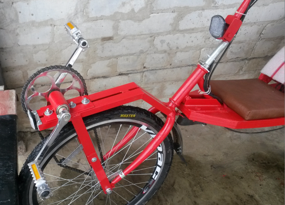

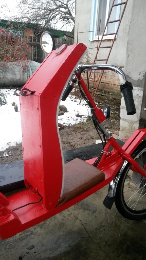

Если честно, то не понял, что у Вас пружинящего. Под спинку паролон подложен? Разве она не ходит вместе с сидением?
А вот за крепление-регулировку каретки-полный респект!

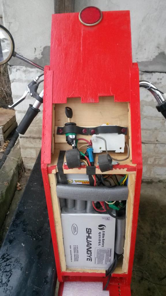

Между спинкой и багажником положена подложка типа "энергофол" на основе вспененного полиэтилена. Пластины толщиной 1 см. крепятся двухсторонним скотчем. Спинка сиденья на них просто опирается. Можно подложить и другой подходящий материал. Пружинят пластины рамы. Спинка крепится к пластинам рамы с помощью уголков которые прочно прикручены к раме с двух сторон, а к спинке прижаты так что бы она могла по плоскости уголка двигаться.

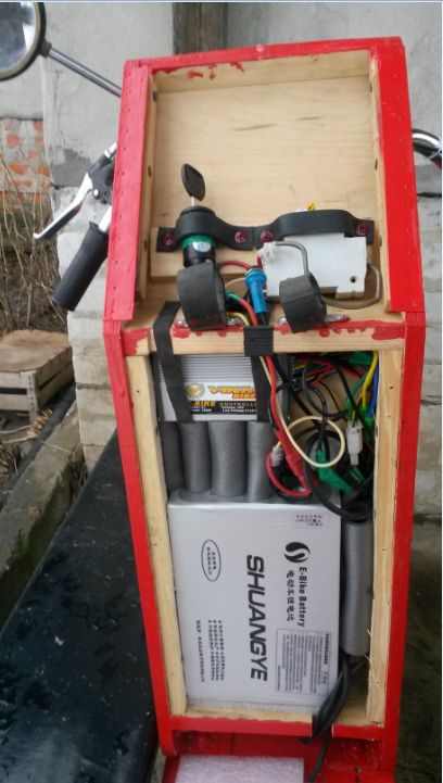

Пожалуй, самое эстетичное решение в плане прятания электричества.

Насколько я понимаю, на больших скоростях вы интенсивно не педалите?
Мне интересно, насколько влияет на управляемость достаточно сильно пружинистый демпфер рулевой - как на малых, так и на больших скоростях.
Я подозреваю, что одной пружины мало будет для чёткого управления на большой скорости без "вертлявости", и надо ставить именно демпфер...
Под "большими" скоростями подразумевается "от 40".
