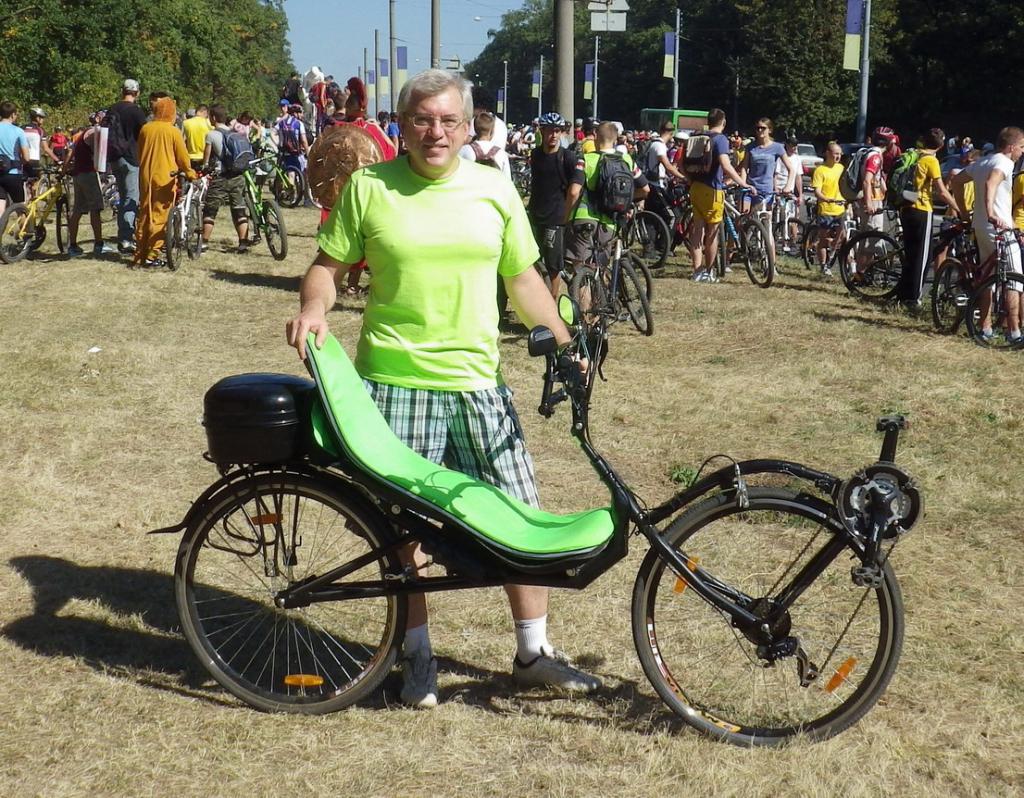

Автор: Одноволиков Сергей
Название: Зокра 28" из Харькова.
Год создания: 2015
Тип транспортного средства: переднее приводный лигерад
Основное назначение: туризм, шоссе.
Передняя подвеска: нет
Задняя подвеска: нет
Переднее колесо: 28
Заднее колесо:28
Материал рамы: мебельная труба
Масса: с оригинальным сидением = 21,2 кг
Тип трансмиссии и наличие передач:
Размеры:
Длина: 2220 мм (по крайним точкам )
Ширина: 350 мм (по сидению), 600 мм (по рулю)
Высота каретки: 665 мм
Угол рулевой колонки: 55 град
База:1310 мм
Высота сидения: 530 мм
Высота подголовника: 1110 см
Вес: 21,5 кг
Переднее колесо: 28 дюймов
Заднее колесо: 28 дюймов
Плюсы: Привод на переднее колесо. Простота трансмиссии. Стандартные комплектующие.
Минусы:Проблемы с обучением езды.
Ссылка на обсуждение процесса изготовления : Список форумов » « Конструирование » « Проекты в процессе создания» «Зокра 28" из Харькова»
viewtopic.php?f=62&t=12875
За это сообщение автора Одноволиков Сергей поблагодарили: 2 hof (Ср дек 09 2015 15:04), myratov (Ср дек 09 2015 15:34)

просто нету слов,какое мастерство исполнения :clap:
а вот какая примерно скорость данной модели?

Спасибо. :oops: Про скорость не знаю. Толком покататься в этом сезоне не получилось.
