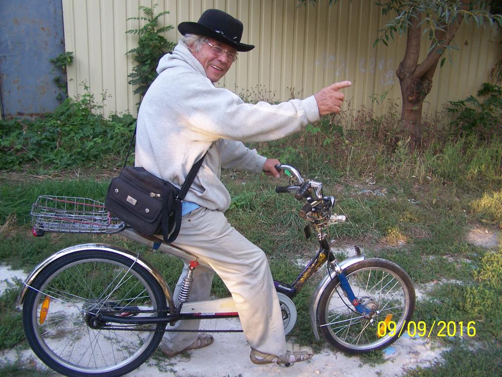

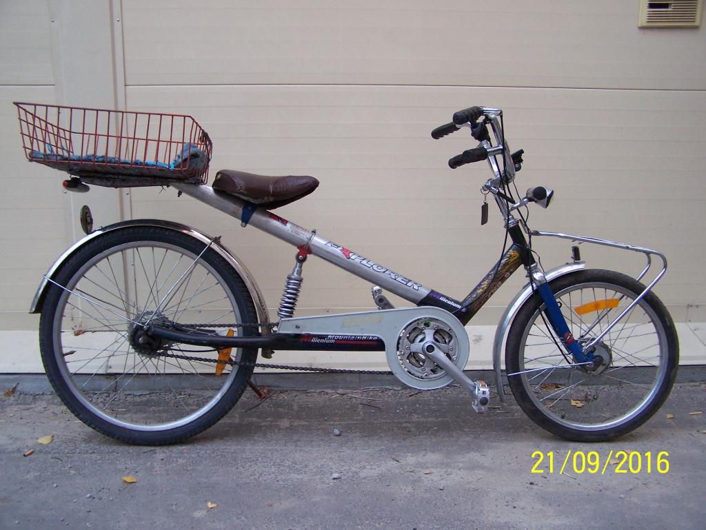

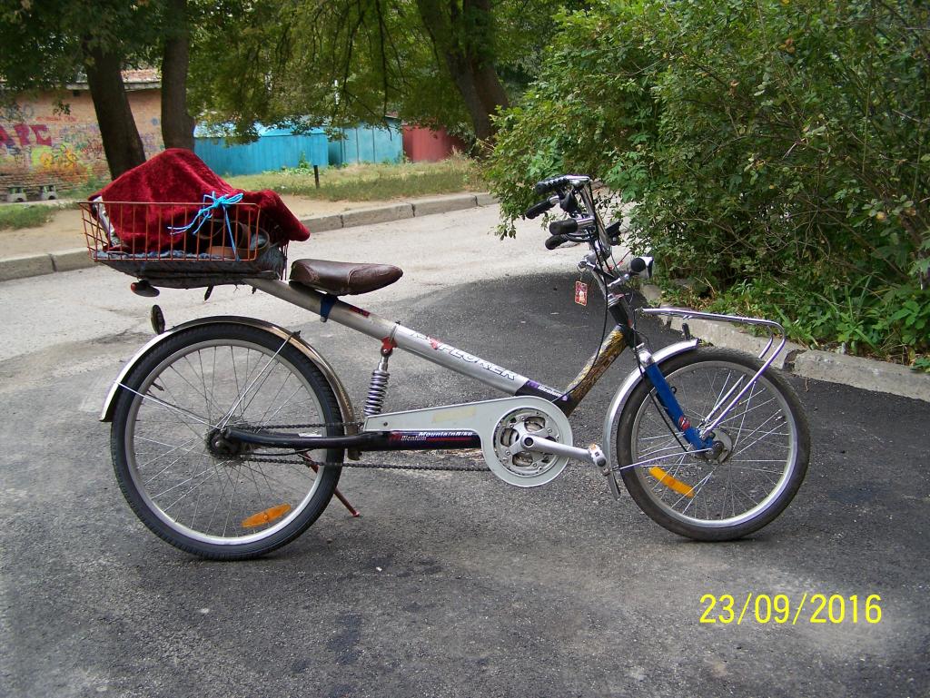

Номер сообщения:#15  Непрочитанное сообщениеДобавлено: Пн окт 24 2016 06:20
Лигерад под кодовым наименованием "Белорусский" с вертикальной посадкой
Как это я не заметил новое (старое "Карелец") творение на белорусский мотив? Если дойдут руки и до украинского, то есть мой, под названием "Чоппер", и отнесли его к классу комфорт-байков.
Манипуляции, словоблудие производителя всем известно и понятно-быть оригинальным.
Чтоб взять на конструкцию ещё и код (где кодируют?), это супер-оригинально. А по-этому, конструкция в тени, и только "тройной" руль на виду, да немыслимый трейл с "рекордным" выносом (колёсо переднее само по себе) и заявляет про абсурдность творения одного из опытнейших велоконструкторов.
Поставим точку. Конструкция не нуждается в спинке (только для навески багажа). В такой посадке нужен только упор для ягодиц (с наклоном туловища в перёд), и тогда упрощается и руль и рулевая система, а так же укорачивается и база. Всё просто. А это предпосылка на модернизацию.
Добавлено через 12 минут 24 секунды:
Фото в догонку:
Добавлено через 14 минут 15 секунд:
Ёщё фото:
Добавлено через 12 минут 53 секунды:
Ещё фото:
Комментарий к файлу: Вело чоппер из Полтавы 2007г. Фото 2016 г. Сейчас в ходу-мой любимый, потому, что универсальный.
Комментарий к файлу: Я при параде в гостях на "Чоппере".

Mazur4ak зачем столько рулей????
Для изменения посадки, например, при встречном ветре. Но там один глубокий руль, а с боков-рога.
По конструкции этого чоппера подготавливается материал в "Наше". Там и посудачим.

Ну нет, ну как можно ездить на таких горбульках, да ещё и более низкие рули на них приделывать
Надеюсь дожить до того момента, когда укриинец и россиянин покатаются вместе, опробуют технику перекрёстно.
Я с прошлого столетия делаю (переделываю) велосипеды класса комфорт-байки и их владельцы уже не переседали на серийные бытовухи. Так-то.
