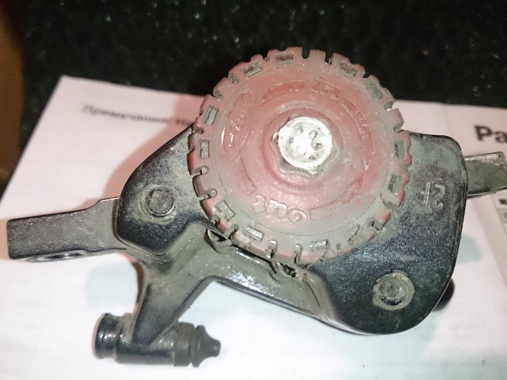

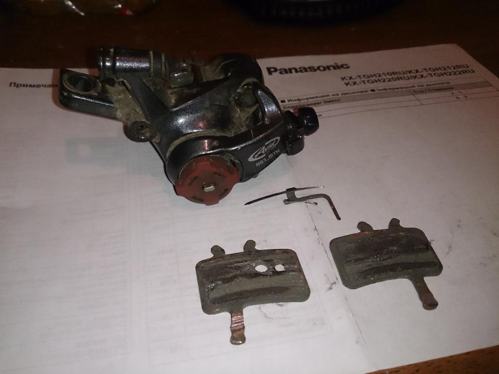

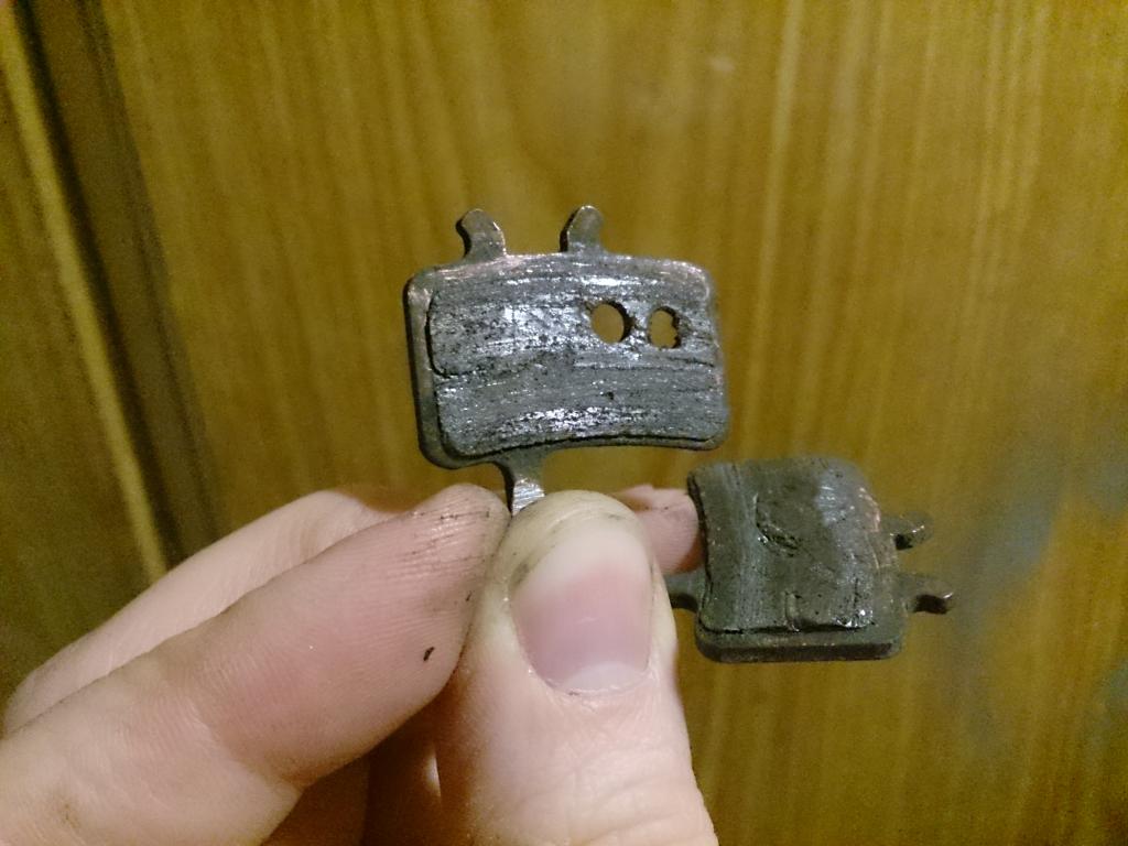

Разобрав дома тормоз, обнаружил удручающую и непонятную картину.
- колодки почти полностью стёрты и имеют сильные повреждения, вызванные неизвестно чем.
- упругий шплинт сорван и зажёван диском. (понятно, что был за скрежет).
- "ручки" колодок тоже каким-то непонятным образом вступили в контакт с диском, от чего подточились и погнулись.
И всё произошло это совершенно внезапно и одномоментно.
Выводы: иметь только один тормоз на лигераде - небезопасно.
Как видите, у меня абсолютно оригинальный Авид ББ7.
Ну а про то, чтобы ставить что-то с али - и думать не хочется. :x :doh:
Хорошо, что Всеволод вовремя подсуетился с передним тормозом, и остаётся только дождаться нового лигерада. :confusion-waiting:
Что ж, на такой вот грустной ноте, говорю "Гуд бай" сезону - 2017. :| :greetings-waveyellow:

Да... Этот тормоз, на этом комплекте колодок, служил "за двоих" с лета прошлого года. В городе.
Удивило конечно то, насколько резко увеличился износ колодок с началом реагентного сезона. Прям геометрическая прогрессия! :doh:
Вот вчера проехал по химии 15км, и пришлось прокрутить регулятор подводки аж на 3-4 щелчка.
Ну и вечером... См. выше. :|
Да, я конечно ропщу на поведение Высших Сил, но я искренне благодарен, что случилось это на околопешеходной скорости, без машин и перед домом.
А не несколько ранее, на спуске по Тверской у Кремля, в потоке дорогих машин, перед каким-нибудь Майбахом, стоящем на светофоре. :roll:

Насколько помню, на глаз сразу не отличишь.
Если по той ссылке, что приводил Виталий - то отличие там разительное.
И у меня сложилось впечатление, что оба тормоза там неоригинальны. :)
Даже сам пользователь предполагает оригинальность первого образца.
