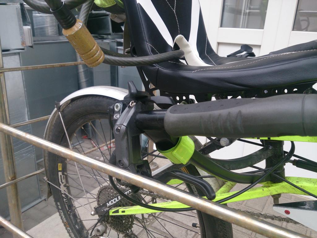

Лето, преддверие отпуска... Лигерад Rinzler! :violin:
Да, многие тут нелюбят, когда я хвалю этот лигерад, но зачем же мне молчать и обманывать, если и в правду хорошая машинка. :)
Откопал в велохламе передний гидравлический тормоз Shimano SLX, и поставил его назад. Встал чЁтко, как родной. 8)
Ринцлер, вообще, реально инверсный велосипед.
Судите сами: на обычном передний тормоз должен быть более мощный, а задний чуть слабее. Также, передняя гидролиния короче, задняя - длиннее.
А тут всё строго наоборот, и гармонично встаёт на свои места: сильный тормоз с короткой линией назад, а слабый с длинной - вперёд, проложив линию по рулевой тяге.
Вывод: на лигерад Ринцлер очень легко ставить готовые комплекты тормозов из магазина, - и всё встаёт нормально и без лишних петель. Ничего не надо укорачивать/удлиннять, а смена положений переднего и заднего тормоза идёт только на пользу.
Ну как не похвалить? :)
Правда спереди я пока оставил механику, что хорошо для походов: надёжный ремонтопригодный резерв. Без тормозов не останусь.
1. кто-то волосы на пукане рвал при слове "гидравлика".
2. как ты его поставил? крышка расширительного бачка внизу? и нет страха завоздушить? :twisted:
Номер сообщения:#948  Непрочитанное сообщениеДобавлено: Сб июл 07 2018 09:31
Сообщения: 13784
Да, на первом лигераде, где был всего один тормоз.
Сбоку... В принципе, она и так у меня завоздушена, тормоз не обслуживался с 14-го года. Но надеюсь, что тормозить будет и для обычной езды хватит...

Насколько мне известно
у него правая рукоятка стояла справа, а левая слева, а не как у тебя - шиворот на выворот.
и может оказаться так, что твой поршень в ручке будет не в масле, а болтаться в воздушном пузыре... и именно тогда, когда ты не ожидаешь.
я до тебя это и пытался донести, когда задавал вопрос про расположение бачка.

И какая тут, скажи мне, разница: справа или слева они стоят, если всё равно и так, и так не по канонам, то есть ручкой вниз и вертикально...
Добавлено через 13 минут 14 секунд:
Ну, вот так она сейчас стоит...
Кстати, спасибо за напутствие: отклонил немного её наружу, на несколько градусов. Дальше не могу: габарит и удобство пострадают...
