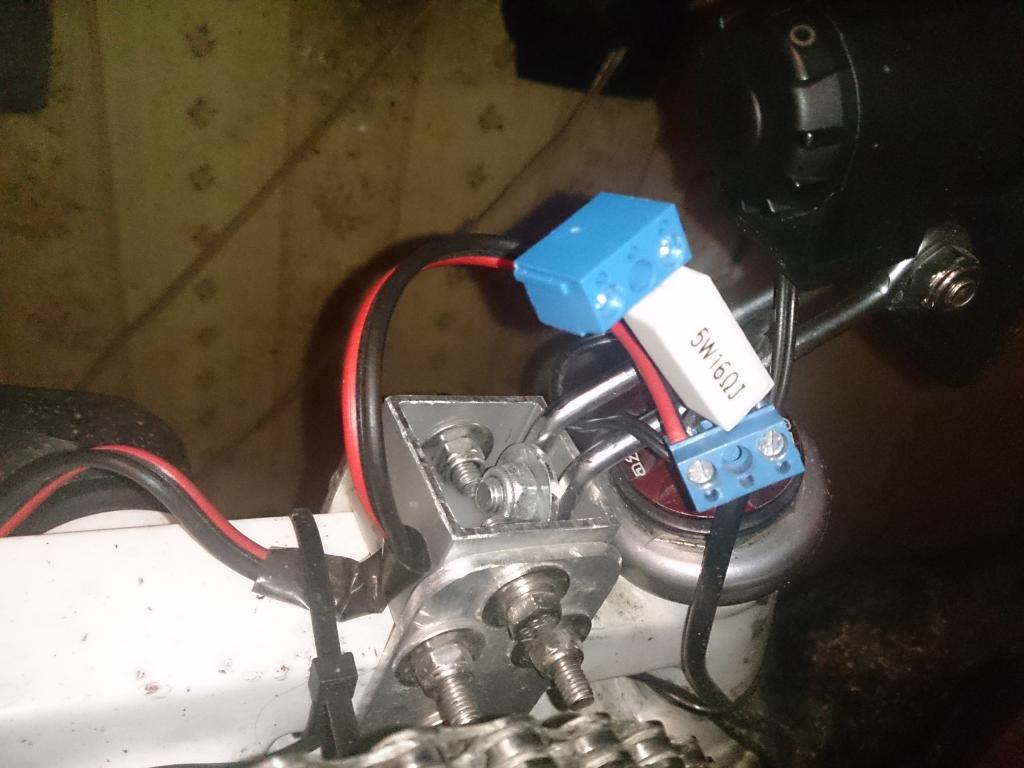

Установил дисковый тормоз начального уровня шимано! Ну это совсем другая песня...
Еще проблемка возникла - я вешал фонарь на переднюю вертикальную часть рамы. Он начал слетать и в конце концов сломалось крепление. Есть какой-нибудь простой и эстетичный способ крепления фонаря на лигерад?
 Заголовок сообщения: Re: Лигерад Ринзлер - впечатления от эксплуатации
Номер сообщения:#959  Непрочитанное сообщениеДобавлено: Чт окт 19 2017 09:10
Сообщения: 13782
Ну, у каждого свои мерки, рамки и пределы.
Вот так - вроде эстетично...
Номер сообщения:#960  Непрочитанное сообщениеДобавлено: Чт окт 19 2017 09:23
Чуть подождите и у Флюра 3д печать закажите. Суперкронштейн для фонаря.
