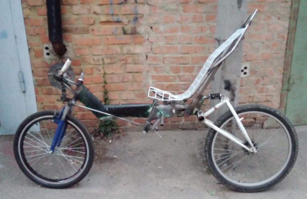

Как и ожидалось, при езде на работу, без обтекателя 3...4 км/ч воруются на взбалтывание воздуха спиной.
Ну и вещи класть некуда.
Самая главная радость - спуск по лестнице и отсутствие самовозбуждения рамы при рулении одной рукой. Но на этом всё заканчивается.
Пока обтекатель не вернул, уже сегодня планирую провести эксперимент: поездить в грунтовые подъёмы в контактных педалях и с шиной с выраженным протектором.
Новые тапки и шипы возьму, а то дома вовек не откопаю.
Одна из проблем - что при высоко задранной на грунтовом бугре каретке, ноги при проходе мёртвой точки просто слетают, как на обычном лигераде.
В контактах, надеюсь, смогу проворачивать и мне откроются новые, более техничные участки.
И вообще, в рамках этого эксперимента, уже пора начать определяться, каким должен быть внедорожный лигерад Ринцлер Pofigist, который может стать одним из самых приспособленных для грунтов из всех, что на сей день у нас известны.
Успеть бы с ним в этом сезоне!!!

Modulator, правильные ли итоги по обтекателю на проекте НГ 65:
Положительные моменты:
+ повышает среднюю скорость, ориентировочно на 3-4 км/ч
+ обтекатель служит также кофром, имеет большой объем
Отрицательные моменты:
- очень тяжелый сам по себе (неудобства при переноске)
- резко меняет центровку, сильно смещая ЦТ назад (как следствие - отрыв переднего колеса на подъеме с обтекателем, чего не происходит без него)
- заметны ухудшения управляемости на малой скорости
Номер сообщения:#907  Непрочитанное сообщениеДобавлено: Ср июн 27 2018 16:30
Сообщения: 13784
Управляемость на малой скорости одинакова, что с фейрингом, что без него.
Надо добавить плюс, что спина сзади несколько защищена.
И минус - при рулении одной рукой с обтекателем рама самовозбуждается (поперечные колебания).
И ещё минус, - без него лигерад в плане оформления - ни о чём.

И вот вчера после работы решил "выгулять" там Ринцлер.
Несмотря на милиписсечное, как любил выражаться Шурикен, и бесподвесное колесо, ездить по синглтрекам, корням, бугра, шишкам доставляло большое удовольствие! :handgestures-thumbup:
В чём секрет? Думаю, в лёгкости, ненапряжности прицельного руления! На горбатых рули, в сравнении с Ринцлером, реально непослушные, и их укрощение требует реально богатырской силы. А тут, легонько рулишь по тропкам двумя пальцами.
А также в возможности поднимать торс вертикально, и при этом мощно педалировать, опираясь на силовой руль!!!!!! Ну и с аватаром лучший контроль по крену.

Я сам на этом лигераде ездил, и знаю, что такое корки. На асфальте в 22% ездил. С 20" колёсами явно и в более крутые АСФАЛЬТОВЫЕ горки можно въехать.
Но вот с ГРУНТОВЫМИ незадача: да, у ринцлера колесо отрывается, проблему надо решать. Только вот баланс на бездорожье у него непревзойдённый, и если ты не допустишь при движении условий для отрыва, Азубу нет шансов с ним тягаться.

Значит, по настоящему крутыми горками, а также и скоростями на АЗУБЕ ты похвастать не сможешь.
Я, если помнишь, даже самодельные лямки из пластика под пятки на этот лигерад делал, но такой же скорости и скопоподъёмности, как в контактах - не получил. Азуб - не Ринцлер и не Пифагор. :roll:
Добавлено через 2 минуты 2 секунды:
И да!!! Двадцатое колесо тоже ставил! С ним и с лямками - абсолютный потолок 28...30 был. Отказался.

flur73Геометрия Рынцлера такова что он может чуть ли на месте развернуться (центр тяжести практически на заднем колесе), завертикаленый угол седла для города однозначный плюс- не надо при остановке отрывать спину от седла- получается некий гибрид горбатого и лежачего впитавший недостатки и достоинства обоих ( как все в этом мире продукт компромисса).Я не Ганшинском "Колумбе " настолько расслабляюсь при езде что необходимость оторвать спину при остановке на светофоре (а ведь еще ноги надо снять с педалей) вызывает такое чувство некомфорта что аж УХ, а светофоры попадаются достаточно часто.На FWD такого ощущения нет -там седло намного ниже и прекрасно достается до земли ногой не меняя положения тела в пространстве, но там другая проблема - слишком он низкий , голова ниже крыши легковушки , соответственно незаметный для водятлов , и как говорится "чето я очкую" по городу на нем ездить. А на Рынцлере седло не настолько расслабляющее , но в тоже время не настолько мазохистское как на горбатом. Надо будет попробовать себе заколхозить наподобие Рынцлера с передней подвеской, был у меня такой проект но заглох из-за отсутствия места в гараже. Да и результат не впечатлил - тем более с такой комплектовкой.
Номер сообщения:#918  Непрочитанное сообщениеДобавлено: Чт июн 28 2018 12:45
Сообщения: 13784
Ну у меня значит мощи поболее.
Чтобы выдать "мощщу" на лигераде, где нормально в спинку не упрёшься, а также весом не поработаешь - нужен высокий каденс.
А при таком каденсе, при азубовской высоте каретки, ноги с педалей слетают/теряют верное положение.
Даже в хороших кроссовках на широких зубастых платформах.
В общем, азубу нужны контакты, а вот ринцлеру - нет.
Ну, разве что для жёсткого изврата в который собираюсь на нём завтра полезть. :dance:
