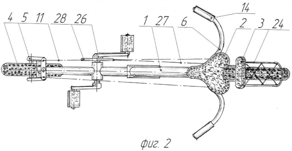

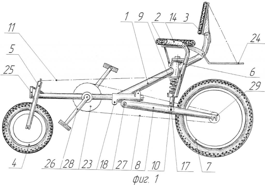

Походу прототип, 2010
http://www.freepatent.ru/patents/2453463
Об авторе http://kgsu.ru/index.php?r=site%2Findex%2Fpost&id=3464
Как тут один человек когда то выразился - это изоБРЕДение. :)
Рулевой стакан установлен на маятнике. Значит, при работе подвески, тяга будет подруливать колесо.

- это изоБРЕДение
Изобретатель один из тот же...
Ой, и в правду! :oops: :oops: :oops:
Что-то я начал "флюрить": комментировать сообщения не проходя по ссылкам. :)
Да, это первый прототип. Ну и понятно: вскоре они эту ошибку пофиксили, и даже на первом прототипе её нет.
