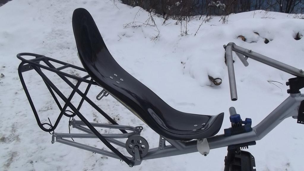

Сделал трубогиб на 22 мм, опробовал его на трубе 22х2 мм, чуть не свернул стол. Надо другой трубоггиб...
Зато опробовал другой руль: гнутый, а не вареный. Трудозатраты - ниже, внешний вид - получше. В кольцо выноса пролезает, как я и хотел изначально, но с вареной моделью не вышло.

Олег, рассмотри возможность перенести гайки крепления руля ниже - убиваются два зайца:
* будет удобно толкать упираясь ладонью в середину (практически как горбатый велик за вынос) - сейчас болт упирается прямо в ладошку :(
* внешний вид - болтик спрячется под руль.
Комментарий к файлу: слева - сейчас, справа - предложение
можно вопрос: а почему выбран именно такой угол руля?
и интересно увидеть его "правильное" положение (так как задумывалось), а я что-то не могу найти удобного - то ноги мешают, то в пузо упирается...
 Заголовок сообщения: Re: Предзаказ на полноподвес 26-28 дюймов "Пантера" - сделано в России
Номер сообщения:#896  Непрочитанное сообщениеДобавлено: Пт янв 22 2016 11:39
Руль не был рассчитан на высокое положение сиденья. Правильное положение сиденья, при котором "работают" все параметры - низкое, сдвинутое назад.
Внося изменения в положение сиденья, готовьтесь заниматься подгонкой лигерада самостоятельно.
Тогда "вынос" придется сделать шире и тогда:
- он не поместится на трубу
- тогда руль не пролезет в треугольную головку выноса

Круто! Олег, а что за бобышка между затяжными болтами на буме рамы? Она для чего?
