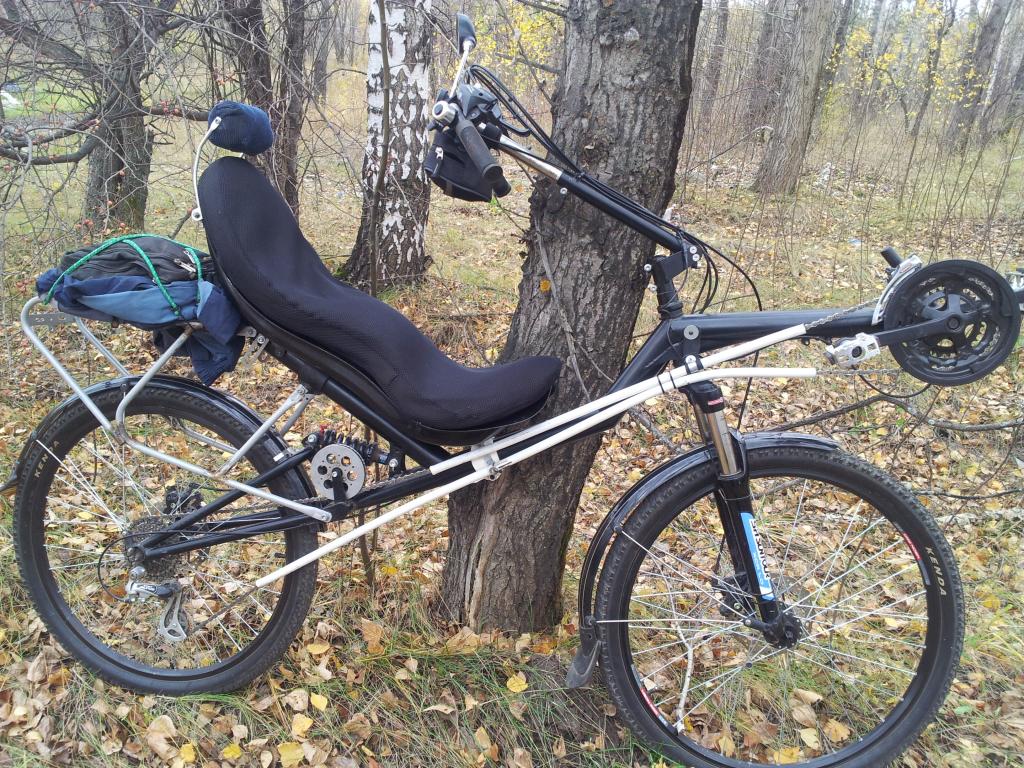

А у меня Пантера пока выглядит так:
Комментарий к файлу: Осенняя прогулка
Проехал на Пантере:
