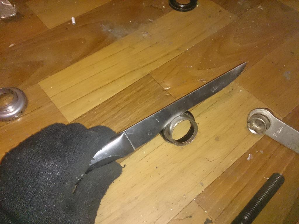

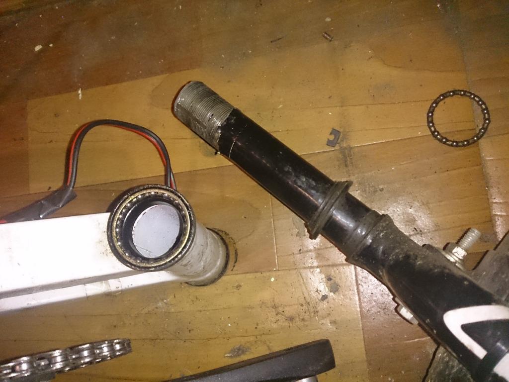

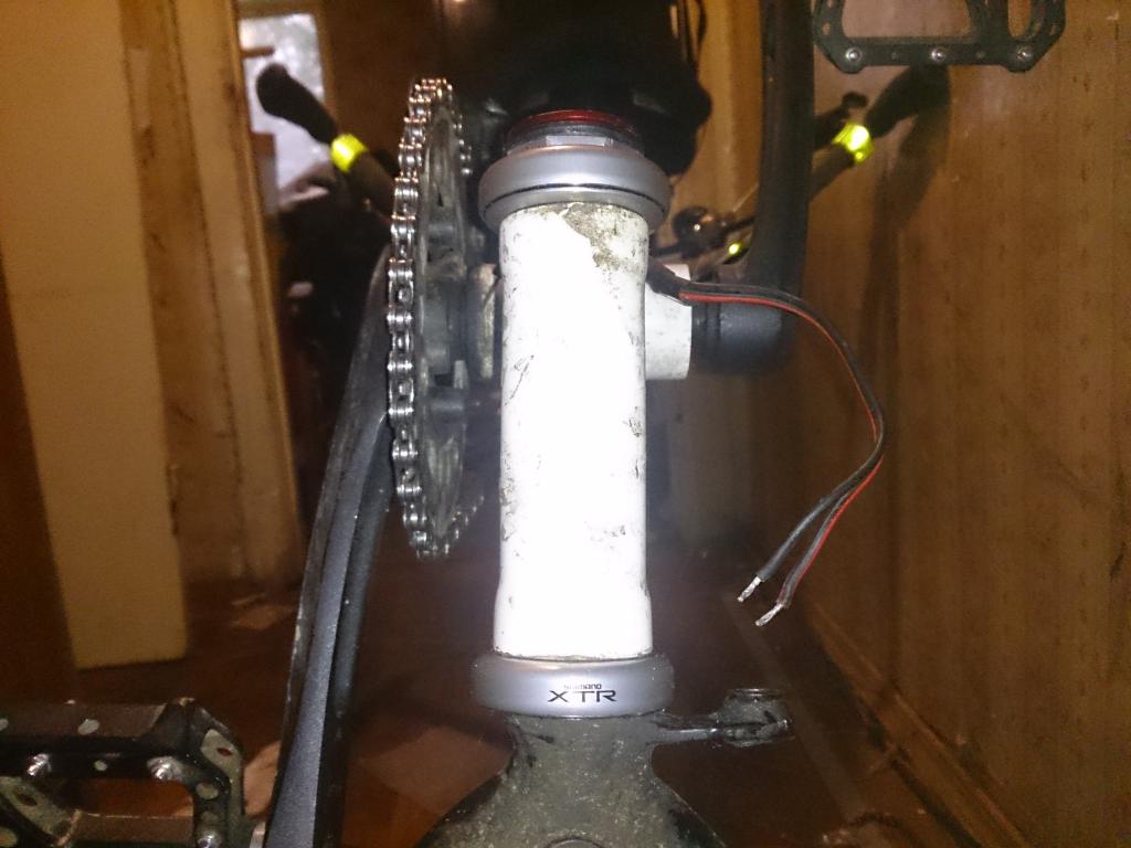

Что ж, повод пообольщаться: теперь на любимом лигераде стоит лучшая в районе резьбовая дюймовая рулевая колонка Shimano XTR! :handgestures-thumbup:
Поначалу, долго не мог выбить её: выколотка пролетала насквозь и так, и сяк.
Думал, Высшие Силы подсказывают мне не трогать Авалон и поездить на нём. Да нафиг он мне сдался! :hand:
Взял было отвёртку, чтобы уже варварски выбить чашки, да пришла в голову мысль "впендюрить"(с) внутрь выколотки шток ненужной вилки, расклинив лепестки. После чего чашки быстро испарились как с японца, так и с лигерада.
Пока ставил, много нового узнал о лигераде.
Опорное кольцо вилки было не опрессовано, а свободно болталась.
Теперь ясно стало, почему рулевая колонка никак не реагировала на затяжку и люфт вилки сохранялся.
Когда ставил новое кольцо - обмотал советскии слюдяным скотчем, чудом сохранившимся на антресоли.
Рама сварена вглухую: нет отверстий для воздуха в стакане:
Дальше, прикол и полная жесть: хочу опрессовать нижнюю чашку, а она свободно вставляется и люфтит. Емнип раземнип! :evil:
Оказывается, стакан снизу почему-то шире, и Авторы напрессовали на чашку кусок трубы.
Был в лёгкой панике, как его снять? :confusion-helpsign:
Но благодаря бредовым идеям и ценой испорченного ножа - удалось его снять.
Под нижнюю чашку тоже добавил слюдяной скотч.
Итог: вилка на сей момент больше не люфтит и не гремит. 8)
