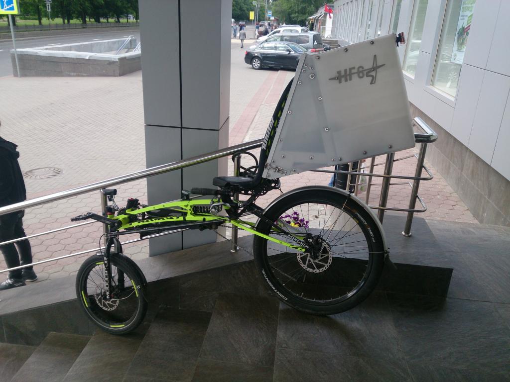

Что ж: вернёмся к нашей развесовке.
При езде по подъёмам на шоссе и подземных парковках* проблем нет. Лигерад хорошо идёт.
Проблема на грунтовых подъёмах. Туда, куда вся моя лежачка (кроме Пифагора, разумеется) лихо и уверенно залетала, НГ65 не способен ехать вообще.
Позорище жуткий испытал. Нет, дело не в весе, дело в отрыве колеса. Как бы ты осторожно не толкал педаль, колесо лихо взлетает в небо.
Мысли тут возникают только одни: либо новая рама,
либо... ВИНДШИЛД!!!
Если кто не представляет, то вот что это:
От того вопрос, больше к Балору и ко всем, кто тусуется на зарубежных лежачих форумах:
если не азубовский виндшилд, то какой ещё можно купить промышленный лигерадный передний обтекатель? :?:
Да я всегда был ярым противником щитков, считая их бесполезными, но так, как этот лигерад предназначен не для рекордов абсолютной скорости, а для комфортного, экономичного поддержания крейсерской - есть надежда, что виндшилд проявит себя, вкупе с остальными обтекателями.
И, наверно, что более важно избавит от позора с отрывом колеса: он ведь очень тяжёлый плюс расположен на рычаге. Должен хорошо прижать переднее колесо, чтобы я мог на НГ65 безгранично ездить в Крылатском.
На подъёмах парковок свыше 10-12% нужно равномерно двигаться с установившейся скоростью. Троганье после остановки или ускорение приводит к неизбежному отрыву колеса, после чего повторно тронуться можно только спустившись вниз на площадку.
Номер сообщения:#815  Непрочитанное сообщениеДобавлено: Вс июн 10 2018 14:38
Сообщения: 13781
Узнай сколько весит эта лобовуха и прицепи изолентой равный груз и узнаешь поможет оно или нет.

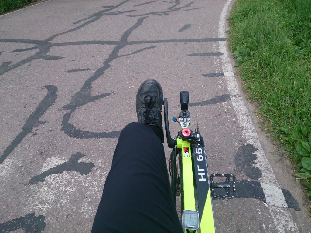

НГ65 в Крылатском...
Наверно, это безумие: приехать на трассу с таким весом и развесовкой. :shifty:
Но настроение весьма хорошее, сам путь до Крыла по достаточно сложному профилю показал, что лигерад более экономичен, чем Василич в 12...13 годах.
То и дело мимо проносятся тркнирующиеся шоссеры Что сейчас будет? Позор, или достойная по лигерадным меркам езда?
ВоТ Бы колесо не оторвалось... :pray: :pray: :pray:
Через пять минут, в 17:00 отправлю лигерад на круг!

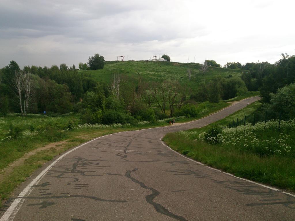

Что ж...
Завершив поездку и плотно покушав в кафе, стоит написать обо всём этом.
С тех времён, как выкинул Азуб, колесо ни одного моего лигерада не ступало на эту трассу. Пять лет...
17:00. По графику отправился. Лигерад, быстро раскатившись под уклон до 30км/ч, легко меня понёс по трассе, среди красот начала лета...
Через полтора километра волнение усилилось: первый крутой 14% спуск - испытание для моих тормозов и главное: первый 12...14% подъём. Возьмёт, нет? :pray: :?:
Традиционно, все подъёмы трассы я для честности беру без разгона, подходя к ним на 15-20км/ч скорости.
Что ж: первый 12...14% подъём лигерад... ВЗЯЛ! :o
Ровно, без отрывов! Ура. 6км/ч, как и на Василиче и других вело.
Я снова на высоте, открываются фпнтастические виды на Москву, реку, спортивные объекты и мост. Но времени фоткаться нет, что же дальше?
Впереди спуск на тормозах и второй 12...14% подъём.
И его красиво и с комфортом взял! 6км/ч.
После, скоростные плавные участки, где лигерад сам несётся под воздействием профиля, а ты расслабленно лежишь в кресле, немного подкручивая. 8)
Далее следует затяжной 4-5% спуск, не успел даже опомниться, как лигер раскатился за полтинник!
Управление на скорости стабильное. Докручивать педалями на этой скорости нет смысла, лечу на тормозах мимо гуляюших мам с колясками и карбоновых шоссеров...
Впереди 4-6%, переходящий в 12% подъём. Тоже взял с комфортом.
Всё вышесказанное говорит о том, что лигерад Rinzler Modulator НГ65 очень эргономичен! :!:
Высокая посадка, низкая каретка, зауженный жёсткий силовой руль, жёсткая рама плюс подвеска без раскачки, а также овальная звезда, позволяют ездить на этих подъёмах с той же скоростью, что и на предыдущей велотехнике, несмотря на несоизмеримо больший вес!!! :!:
Пульс примерно тот-же или меньший, чем на Василиче, но дышать намного легче, благодаря высокой комфортной посадке...
Впереди участок отдыха на большой высоте с весёлыми виражами, плавными спусками и подъёмами и отличными видами, затяжной 3% подъём и плавный 3...2% спуск к подножию, где лигер лихо несётся 40км/ч против ветра, оставляя позади необтекаемых собратьев. :)
После участок по автомобильной дороге и снова возврат на трассу.
Набор высоты 45м по 6...8...10...5% подъёму.
Впереди самый волнительный момент: спуск и 16-18% подъём. Самый тяжёлый на дороге!!!
Спустившись на тормозах, подхожу к нему на 15км/ч
Василич уверенно возносился на него со скоростью 5-6км/ч. Другие велики также.
Василич мог, и ты, Иваныч не подведи: славный мой, возьми!!! :pray: Пожалуйста, ДАВАЙ!!! :o :bow-blue:
Чётко, красиво, уверенно... Ты сможешь, ты мой лучший!
Не проехав и треть, теряю курс и управление, колесо отрывается и лигерад останавливается. :|
Ну что ж ты? :x :(
Нет! Никаких пешком закатить и поехать дальше! :hand: :naughty:
Даю себе установку: пока нормально, ровно и красиво не проеду этот подъём от звонка до звонка, трассу не покину!!! :evil: :twisted:
Спускаюсь и готовлюсь ко второй попытке.
Ну и позорище! :oops: Парень на горном велике, от которого я уверенно ушёл на предшествующем 10% подъёме, проехал мимо, забрался вверх и скрылся за виражом. :roll:
Второая, третья... Восьмая попытка. И все неудачные.
Каждый раз меняю тактику и технику. Поднимаюсь в кресле на различные углы, оперирую каденсом, стараюсь ехать по внешнему радиусу виража.
Иногда удаётся преодолеть до двух третей протяжённости подъёма...
На девятой попытке каким-то образом удаётся полностью преодолеть весь подъём!!! Надо же, получилось! :scared-eek:
Но мне этого мало: хочу ещё раз подтвердить эту возможность. Спускаюсь назад, и даю десятую попытку... Неудачно. :)
В общем, на 13-й удалось таки повторить заезд в этот подъём, пройдя его достаточно ровно и красиво.
Конечно, чувствовал себя не на лигераде, а на лежачем уницикле со страхующим переднем колесом, лишь едва касающимся полотна дороги.
От того, выправлял курс не рулём, а больше работой тела...
Можно сказать, что за это время моя "версия прошивки" обновилась, и я научился лучше управлять лигерадом в данных условиях. :handgestures-thumbupleft:
Круг проехал. Неудачные попытки добавили плюс 2км к 13,4км кругу, а общее время проезда составило ровно 1 час.

Да, Лёш: если убрать с кресла эту тяжёлую ~12кг конструкцию и поставить лёгкий багажник, лигерад Rinzler будет залетать в эти (и более крутые) горки покруче, чем Азуб!!! Теперь я это знаю на 200%
Лигерад в том виде, что продаётся в стоке в этом плане очень могуч (ну, да овальные звёзды самому поставить).
Только я не собираюсь снимать обтекатель!
Без него лигерад потеряет способность быстро ездить по шоссе, где таких уклонов нет и в помине.
Потеряет пассивную безопасность и возможность удобной перевозки вещей. И главное, перестанет быть НГ65. :|
Вот, к примеру сегодня он меня снова порадовал: долетел из Крылатского до Сходненской 20,6км хитрым холмистым путём за 55 минут.
По Строгинскому шоссе и мосту, до самой Щукинской уделал всё, что движется и не движется. :teasing-tease:
Азуб (Василич) не ездил по этому участку так.
Под конец ложка дёгтя: пока закупался в ТЦ Калейдоскоп, спустило колесо. Первый прокол за 1186км. Снимать и ставить колесо на любом Ринцлере - та ещё мука. Почему - непонятно.

Внесу немного скепсиса для автора и для остальных форумчан, незнакомых с теми местами.
Маршрут несложно предположить, хотя и есть пара вариантов, например, какими тропами выбрался из Крылатского в Строгино? Ну допустим выбрался. А дальше там чуть ли не до самой Щукинской можно тупо катить по небольшому склону, лишь пару раз крутануть на мост. Более того сегодня дул западный и юго-западный ветер, т.е. большую часть пути попутный или попутно боковой.
Можно было бы через Мневники выехать, там действительно есть небольшой, но затяжной пологий подъемчик. Ну и тут ветерок в помощь был бы. Ну только тогда нет логики в выезде на Строгинское шоссе и мост.
В любом случае на обратном пути минимум 2/3 с ветром в "парусах".
Мои будние и тренировочные маршруты - кольцевые в основном. И оч хорошо чувствую ветер, меняя направление пути. Так что на днях личный рекорд в гору установил идя в среднем темпе, при этом логично, что слил вторую часть дистанции с мордодуем.
Пора уже выкладывать треки для анализа скорости и рельефа. Очень показательным был бы трек с Крылаьской трассы на разной технике...
P.S. рекомендую маршрут еще и через парк Покровское-Стрешнево прокладывать - дорожки норм, есть вело. В конце спуск и торчок на ~200м длины в 6-7%
