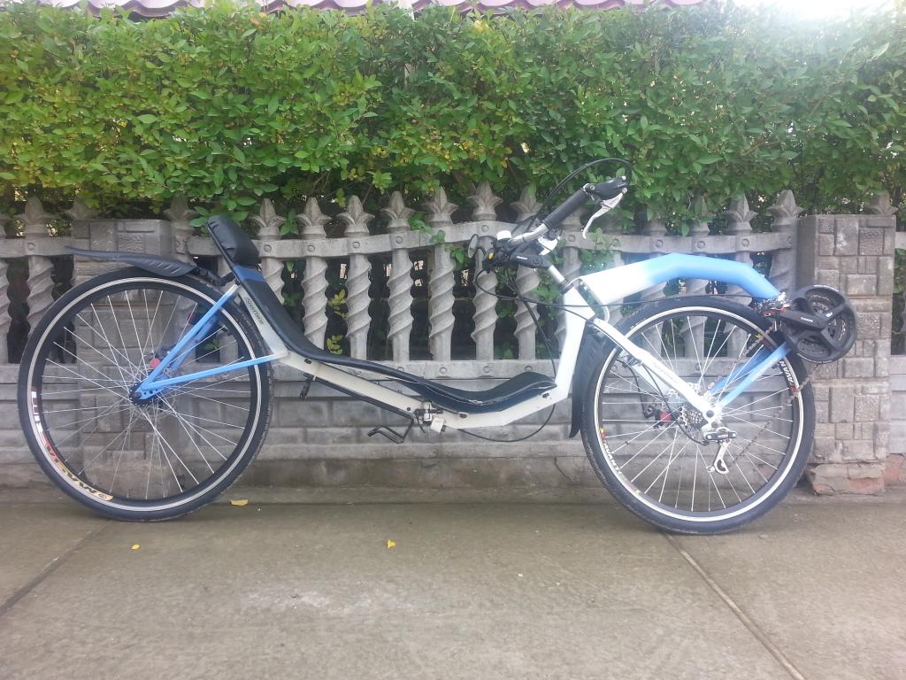

После участия в марафонах я пришел к унылому выводу,что шоссейным колесам в городе не место...Сзади еше мог впихнуть покрышку потолще,а вот спереди никак - между колесом и перьями вилки оставалось по 2 мм с каждой стороны...Пришлось переспицевать колесо на 26 дюймов,поставил полуслик 26 х1.75.Сзади теперь покрышка 37-622.Благодаря этим новшествам сиденье перестало быть таким горизонтальным,ехать даже по брусчатке стало довольно комфортно...легкость хода и скорость осталась прежней. 20131014_123719.jpg

На пост №88. Переделку одобряю. Теперь "Зокра " 28х26-добавить в заглавие. Для завершения переделок ввести мощный охватывающий подшейник с заплечиками-голова должна быть вертикальной. Прошу отреагировать на все мои предложения. Для меня это важно. Владимир.
Подголовник сделал:

В давние времена, сломавши раму, сделал ее разборной, укрепив сращиваемые трубы пробками из алюминия с косым срезом и соединяя стяжной муфтой. Очень грубо, примитивно но не очень тяжело и весьма крепко. Весил я тогда 126 кило. Проблем с замками не было.
На складном Дахоне - хромольке, что я пользую с 2007го, замок довольно приличный, но и тот пришлось дорабатывать, причем почти сразу после покупки, сменив болт на более прочный. Штатный - порвал, не слишком удачно спрыгнув с высокого бордюра. А уж простой фланцевый замок без упоров, просто стянутый болтами - просто пришлось бы делать монструозно большим. Зажим хорошим хомутом или муфтой, кмк, и крепче, и легче, и проще намного.
Красивый у Вас получился аппарат. Очень.
