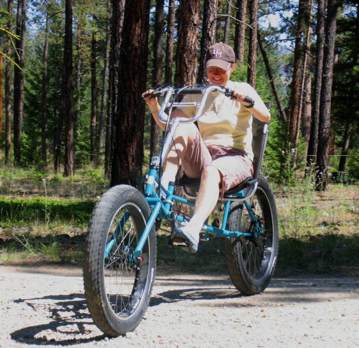

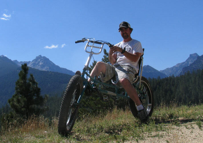

 Заголовок сообщения: Re: Лигерад-кроссовер "Стерх"
Номер сообщения:#87  Непрочитанное сообщениеДобавлено: Пн авг 30 2010 16:30
чума!
