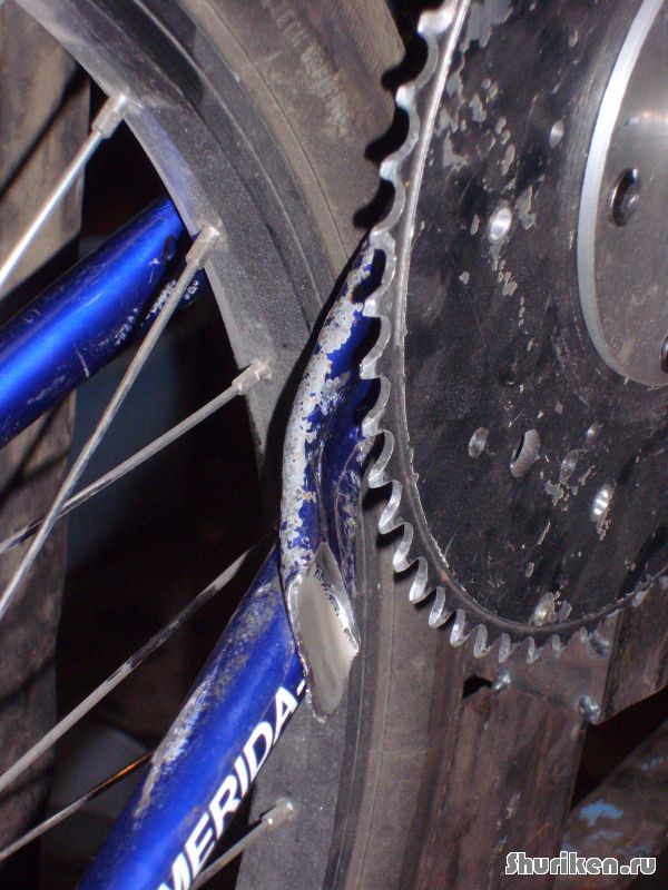

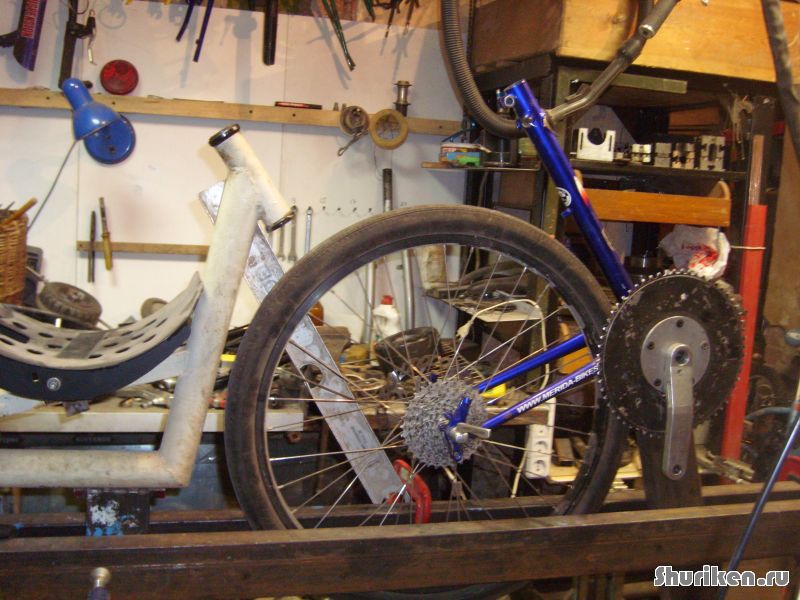

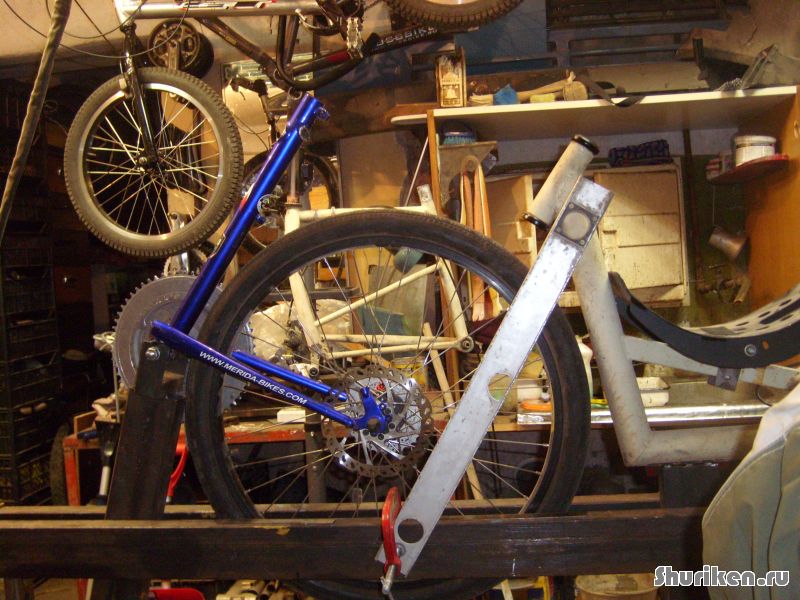

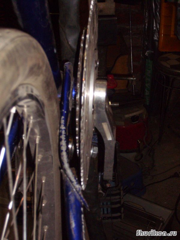

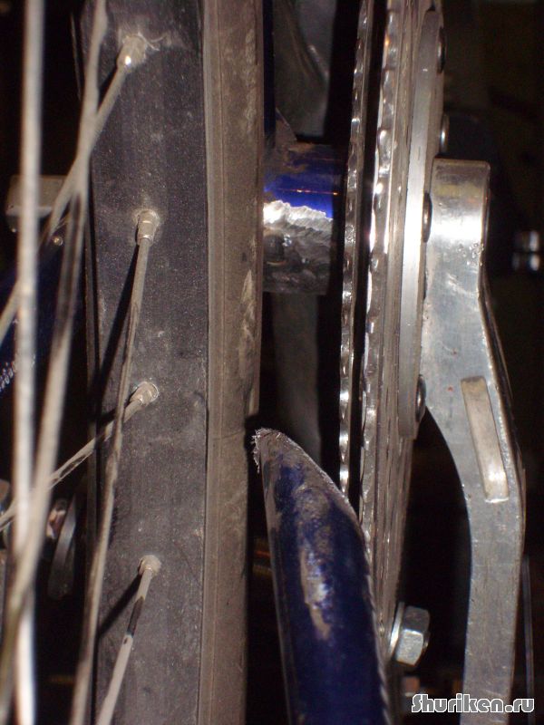

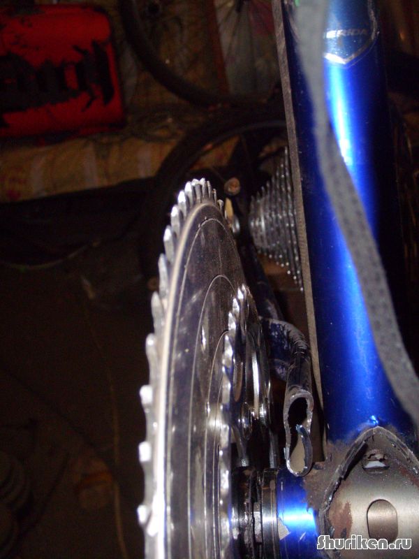

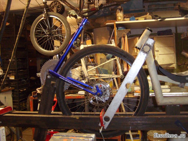

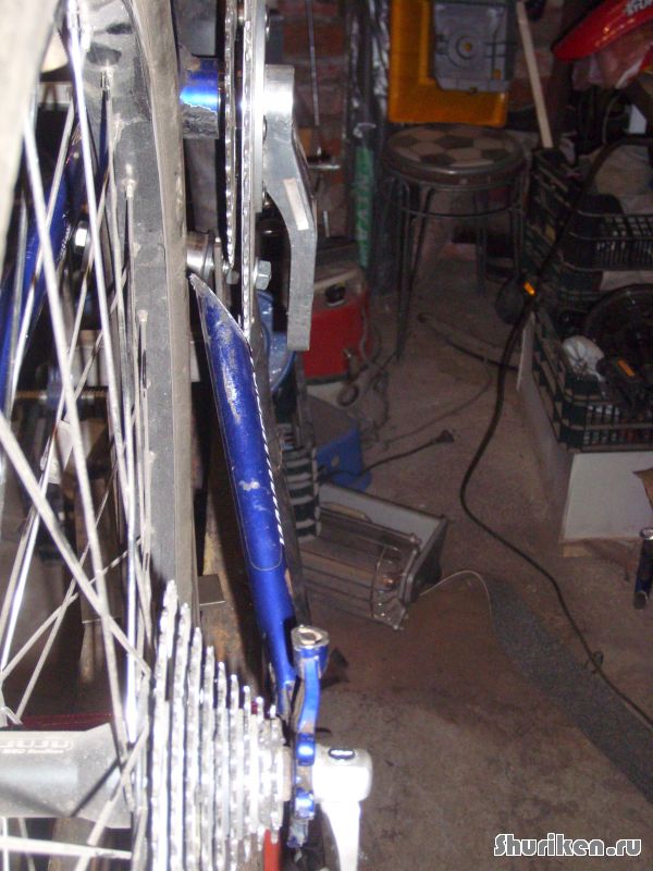

Начал делать треугольник с каретки и нижних перьев. В стапеле зафиксировал левое перо, по нему уже можно поставить колесо и компоновать правое перо. Линию цепи планирую 44 мм, звезды 60/42, от каретки до втулки 341 мм, т. е. мало, поэтому конфликт пера, покрышки и звёзд встаёт в полный рост.
Крупно:
Туда можно вставить стальную полосу, но я решил смять обрезок пера и использовать его в качестве полосы - может, будет пожёстче?
Левое перо на прихватках, правое только начал.
Потом в стапере схвачено взаимное расположение относительно земли втулки и каретки, и по ним уже будет определять положение трубы рулевой колонки (известен угол и трейл, на компе вычислено плечо вилки)
Потом по готовому треугольнику будем переваривать рулевой стакан рамы.

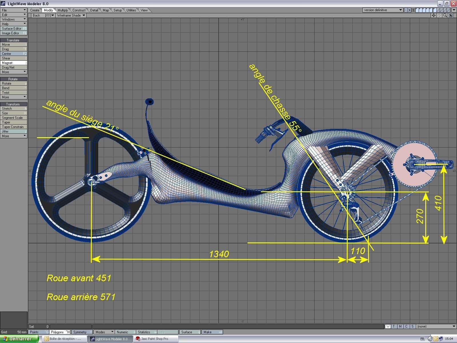

А нельзя скопировать крепление с "Зокры" оригинала? Т.е. "нижнепереднюю" вилку варить не к кареточному стакану, а выше. И к основной вилке варить выше дропаутов. Так, чтобы вся силовая ветка цепи проходила ниже этого подкоса. Вилка кверху сужается, поэтому, кмк, можно получить более узкий узел. Конечно, для увеличения жесткости получившегося в результате "мини-бума" нужно усиливать трубу к которой приварен стакан каретки.

Бля "оригинал" - это 3D модель из карбона, что ты там копировать собрался? А ходовой образец - на шоссейном колесе 650С шириной 22 мм, там эта проблема в принципе не стоит.

Ты мой пост прочитал? Русский язык разумеешь? Какой нахрен карбон? я про твою тачку говорю, а она у тебя ой не карбоновая! Ты, шурикен, любишь "показать себя". Однако не включай при этом дурака! Посмотри на Зокру на этой же страничке - там тот подкос, для изготовления которого ты изволил "на коленке" расплющить кусок трубы, "встречается" с вилкой выше , чем радиус большей звездочки кассеты, а в районе каретки - тоже выше, таким образом, подкос проходит не пересекая линию цепи, если смотреть сбоку (не буду писать "в боковой проекции", а то ты опять начнешь прикидываться непонятливым). А твое "бля" в начале поста - это москальское всегдашнее хамство. Сдерживай эмоции и благодари за советы, а делай по-своему, тогда с тобой не будет так противно общаться. Адью, конструктор.

download/file.php?id=5158&t=1
Это модель из карбона. Переднее колесо 20" и тонкое. "Хобот" каретки там НАМНОГО толще моих труб.
