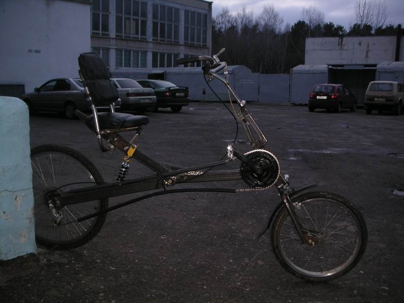

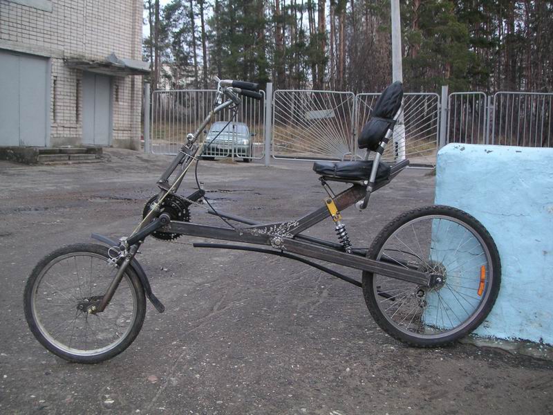

Ну шо там, шо там, ездиет уже с 22 ноября! И ездит офигенно! Ожидания оправдались на 100%. Про вес пока говорить не буду пока, поскольку трубы использованы те что были с толщиной стенки 2 мм и маятник изготовлен из такой же трубы 50х25, но будем пробовать и 40х20, поскольку расчеты показывают, что на кручение этого должно хватить тоже. Кресло и рулевое пока в виде быстро сделаннных макетов, сейчас занимаемся их доводкой. А рама и маятник изготовляются на "раз-два" даже без стапеля. Колесо заднее сейчас стоит 24", предусматривается установка 26" тоже (естественно), правда пока не понимаю как разместить крепеж под вибрейки под оба варианта (потому что крепить можно только снизу ибо сверху цепь). Либо вибрейки ставить на 24", а на 26 уже только дисковые тормоза.

Вилка с каким-то колхозом:)
А поповоду пинов для вибрейков - посмотри, как они крепятся на алюминиемых рамах, может это натолкнёт тебя на мысли :)
Да, ноги не чиркают по колесу?
Номер сообщения:#92  Непрочитанное сообщениеДобавлено: Вт ноя 25 2008 01:30
Где ты колхоз увидел? Это же прототип.
А поповоду пинов для вибрейков - посмотри, как они крепятся на алюминиемых рамах, может это натолкнёт тебя на мысли Smile
Подвижно что-ли крепятся? Негде посмотреть. У нас уже велики не продают - сезон кончился.
Все идеально, ни в каком положении колеса нет интерференций с ни с педалями ни с ногами.
