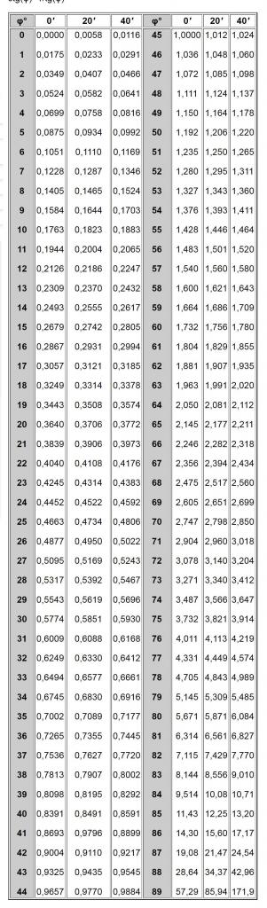

Пож.-та, скиньте сюда таблицу тангенсов, проверю свои горки.
А почему не выбрана более низкая передача?
Камера плохо снимала. Начался третий и четвертый дубли. К этому моменту я уже понял, что горка слишком коротка, чтобы почтить её низкой передачей и скоростью.
...6км/ч на высоком каденсе, продолжительно, - и что будет?
Минимально комфортная скорость на таком подъеме 4,5км/ч при каденсе 45 оборотов. Подвеска будет интенсивно разжиматься при каждом нажатии на педаль. Прямую держать труда не составит. На грунтах возможна пробуксовка.
P.S.: какой длины стоят шатуны?
170мм.

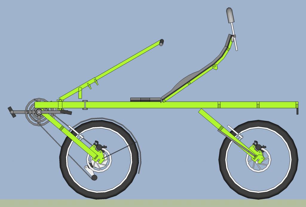

И да! Создавайте чертежи,
Есть нечто лучшее: 3D-модель лигерада в программе SketchUp. Пользуйтесь, кому требуется. Прошу модератора, если возможно, продублировать ссылку на модель в шапке темы.

Изначально задумывал сделать конструкцию как можно проще, легче и более повторяемой: маятники без изгибов, эластомерная подвеска с регулировкой рычажности, каретка на маятнике, резьбовые шарниры вместо подшипниковых и профильную трубу со стенкой 1,4мм вместо 1,8. Однако, на первом прототипе решил внедрить стандартную велопружинку, отсюда пошли усложнения.
Для компенсации силы ног поставил больше резинок от камер велосипеда, теперь езда на равнине практически не отличается по энергозатратам от классического велосипеда. На подъемах и при интенсивном наборе скорости руки устают, но не чрезмерно. Конечно, всё субъективно.
Сейчас на лигераде езжу на работу по 20 км 2-3 раза в неделю. Организм адаптировался: ему комфортно. В остальные дни передвигаюсь не велосипеде, так как нужен прицеп.
Прогрессируем, маятники оба хороши+рама складывается в вертикаль.
