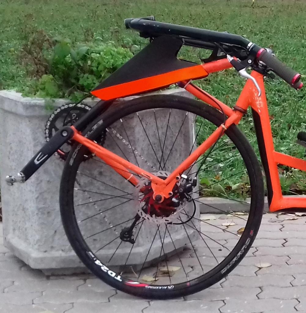

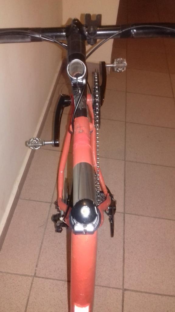

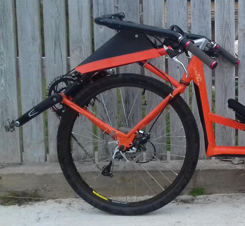

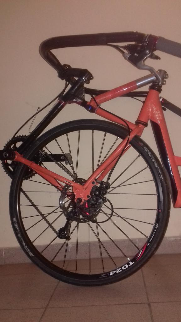

5. Передний треугольник.
фото Александра (Shuriken)

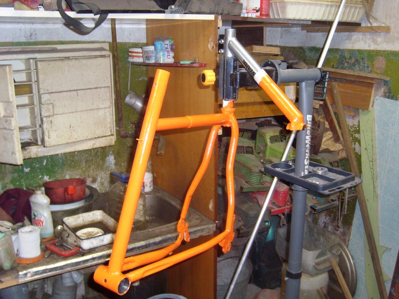

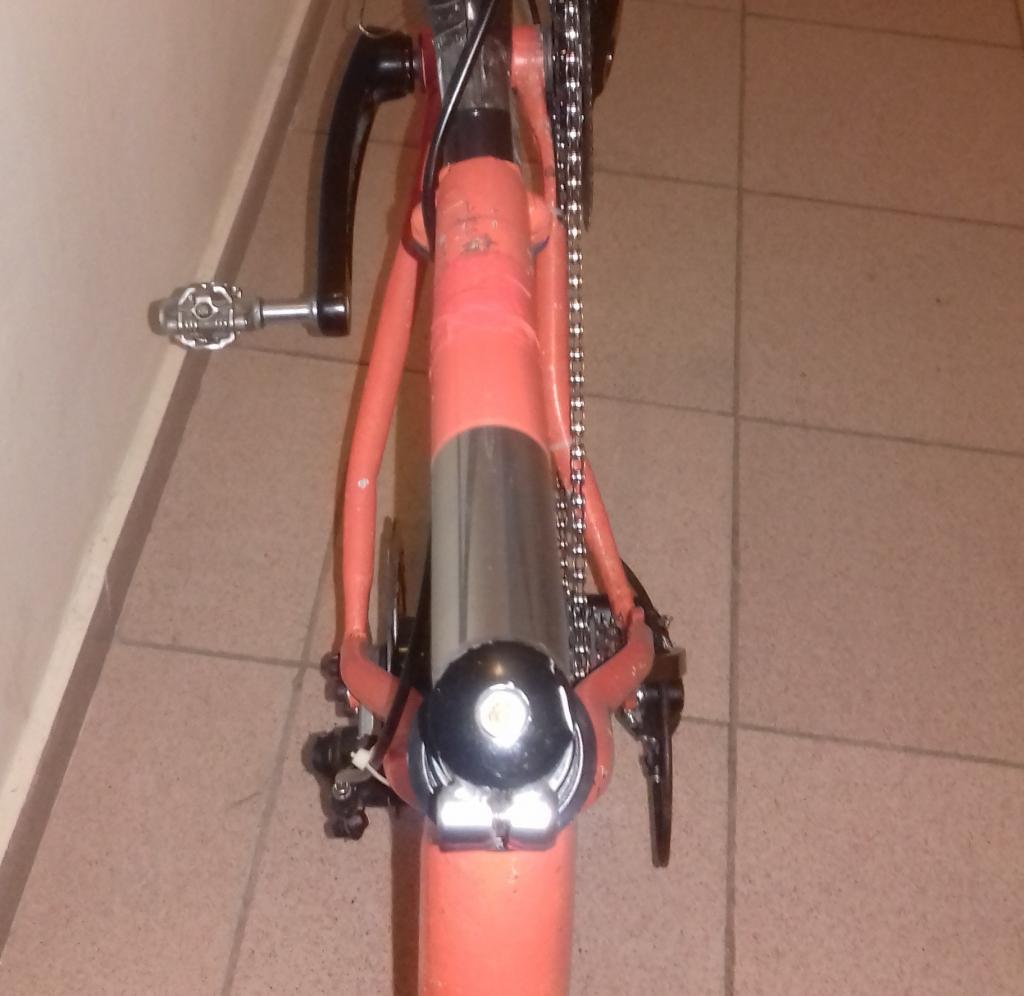

Начнем с хорошего:
- Переваренный вело вынос служит «подкосом», держащим треугольник, что позволяет легко отделить всю конструкцию от основной рамы.
- Нижние перья удалось выполнить максимально короткими и максимально приблизить каретку к переднему колесу. Они имеют ажурную, двояковыгнутую форму, это позволяет еще и поставить очень узкую систему с малым Q-фактором и с большими ведущими звездами:
- Вся эта сложная архитектура на удивление не так тяжела как выглядит – все целиком весит не более одной эластомерки!

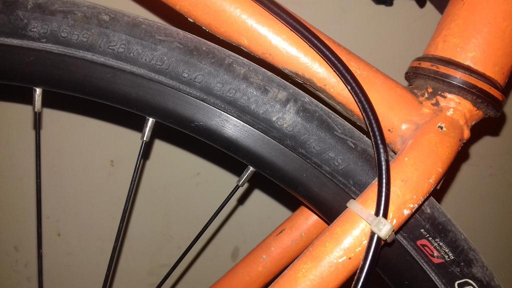

Недостатки:

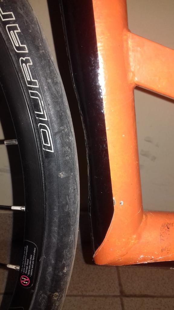

- Крайне мало шансов установить 26" колесо вместо 24"! По опыту предыдущего владельца можно поставить 26» с 28мм покрышкой, для этого даже рама и перемычка переднего треугольника подверглась «нежной перепрофилировке» кувалдой, зазоры весьма небольшие:

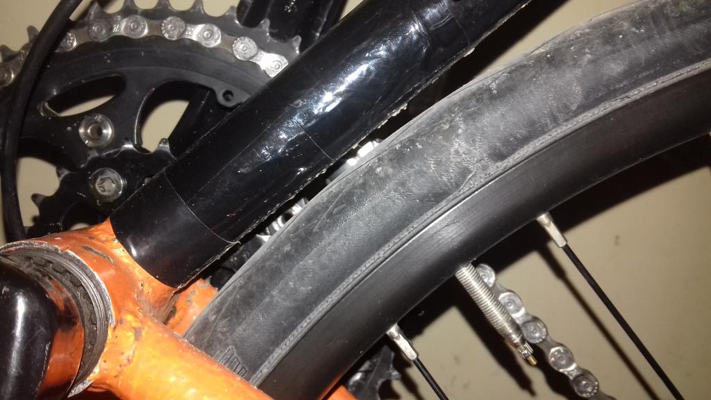

- При использовании стандартный 26" колес, системы с 42, 44, 48 зубъями и родного переваренного (!) переднего переключателя даже 28мм покрышка трет по рамке переключателя… Тут либо систему ломовую ставить на зубов 60, либо заказывать переключатель с тонким хомутом (Олег уже подсказал какой), ну или переделать родной переклюк. Кстати, тогда есть вероятность, что и 32мм покрышка встанет…

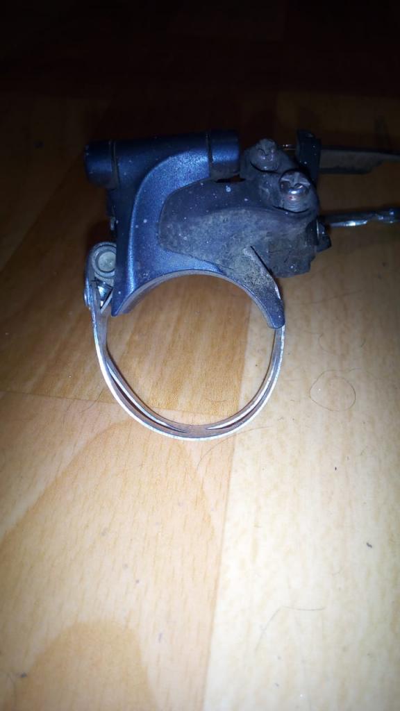

Фото Олега (Balor)

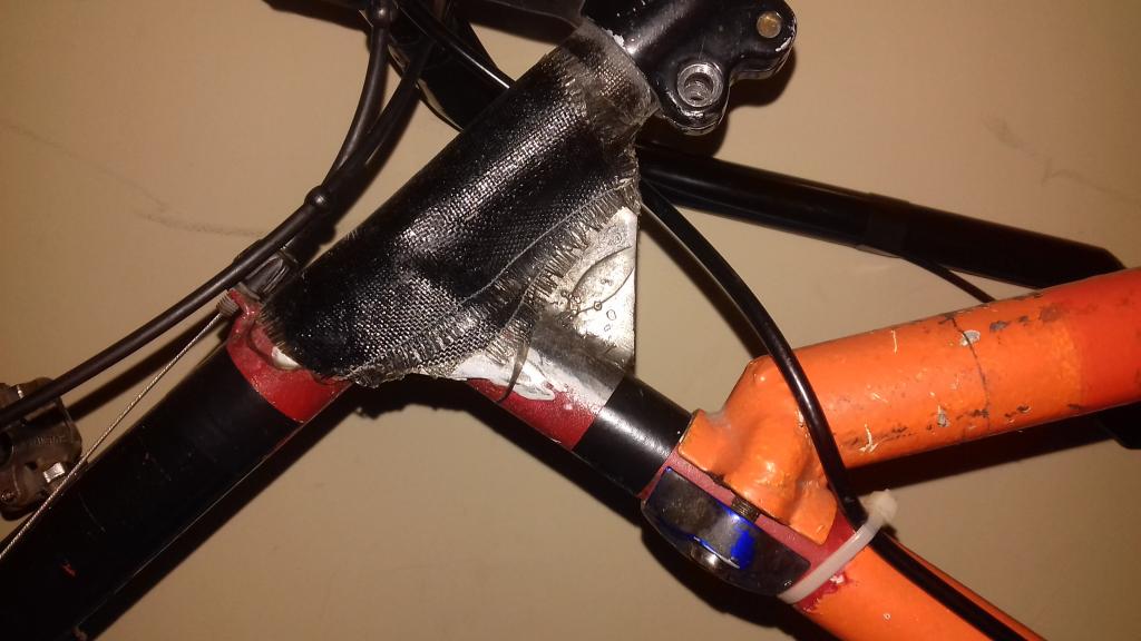

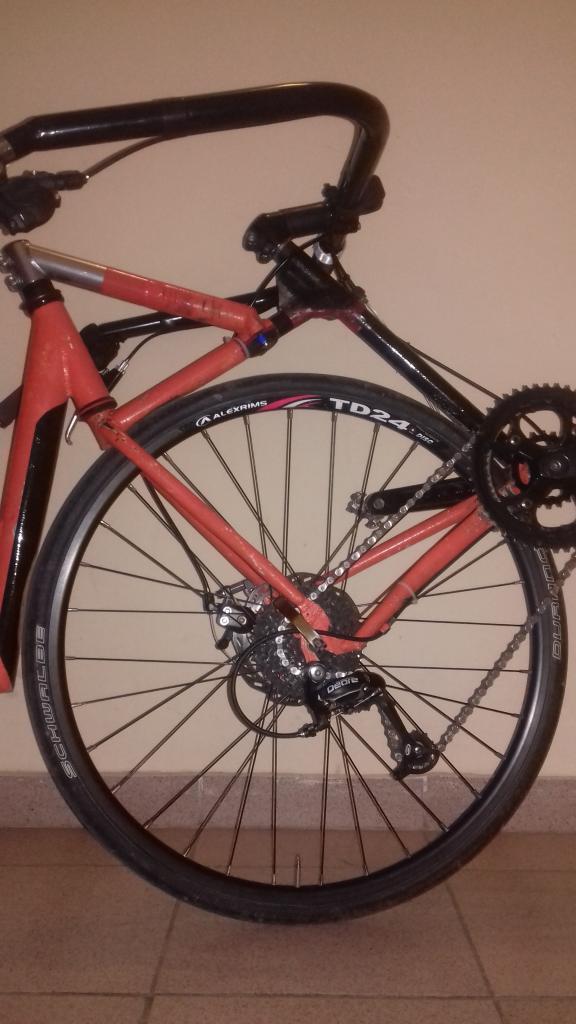

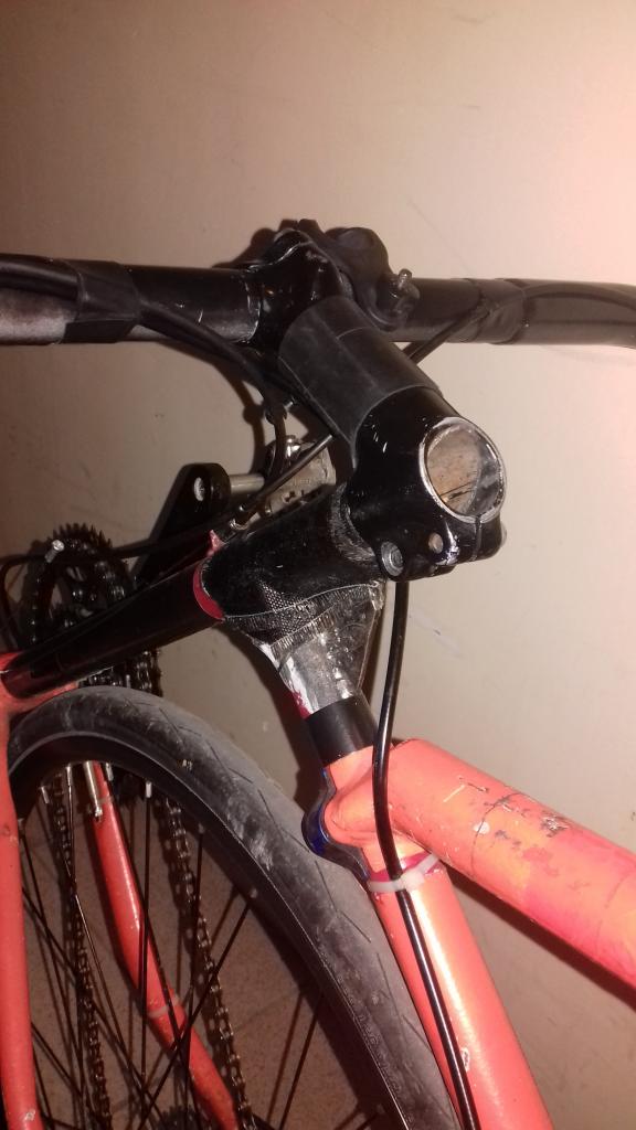

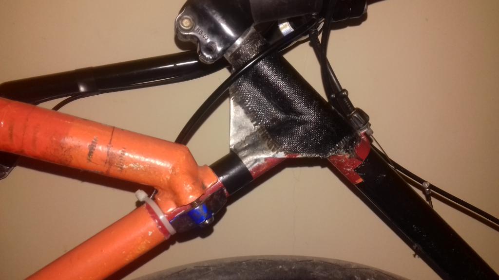

- Могучий Balor скрутил голову… рулевую трубу в попытке побить рекорд. Был произведен ремонт с усиливающими косынками, не особо качественно и геометрия нарушена:
Жить с этим можно. Установкой руля со смещением удалось добиться относительно ровного кокпита. Толи это помогло, толи я компенсирую это во время езды, но ехать по прямой удается вполне успешно.
- как следствие максимально близкой каретки к колесу, линия цепи получилась очень короткой. Поэтому при двойной системе цепь работает на крайних малых передачах (больших звездах) с сильным перекосом и попыткой сорваться. На системе с 3-я звездами и 8-й кассете пытаюсь добиться стабильно 12 работающих передач для диапазона скоростей от 9 до 45 км/ч при кадансе 90. По своему опыту на самые крутые горочки я ползу 8-9 км/ч, а затяжные тягуны беру на 12-16км/ч, т.е. нужен нижний диапазон скоростей. В дальнейшем буду мудрить с системой (…/42/48), нужна малая звезда хотя бы на 28 зубов, а лучше 32, чтобы как-то устранить «провал» передач между ~16 и ~24 км/ч.
- я не могу назвать передний треугольник сколь-нибудь симпатичным. А фраза автора конструкции «дизайна тут НЕТ!» избавляет меня от проявления тактичности.

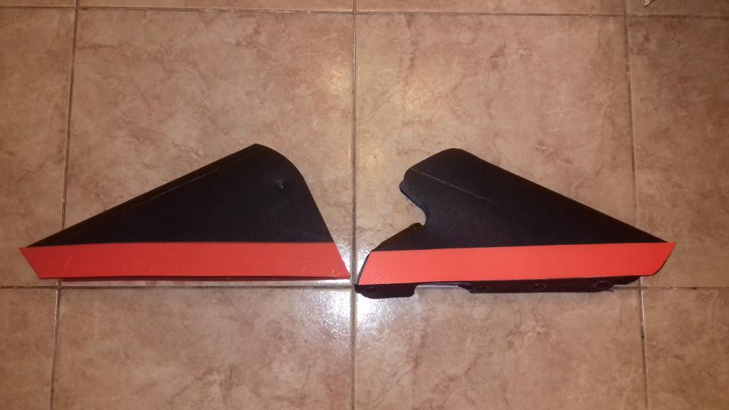

Ну и чтобы скрыть все последствия ремонта и «оригинальность», одной из первых у меня возникла идея «аптикателя» (с) (плюс 15 км/ч к скорости – шутка, это чисто декорация):
Уже догадались из чего кожух? :)

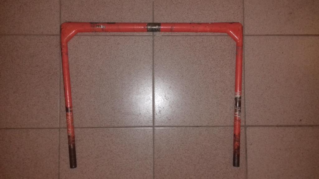

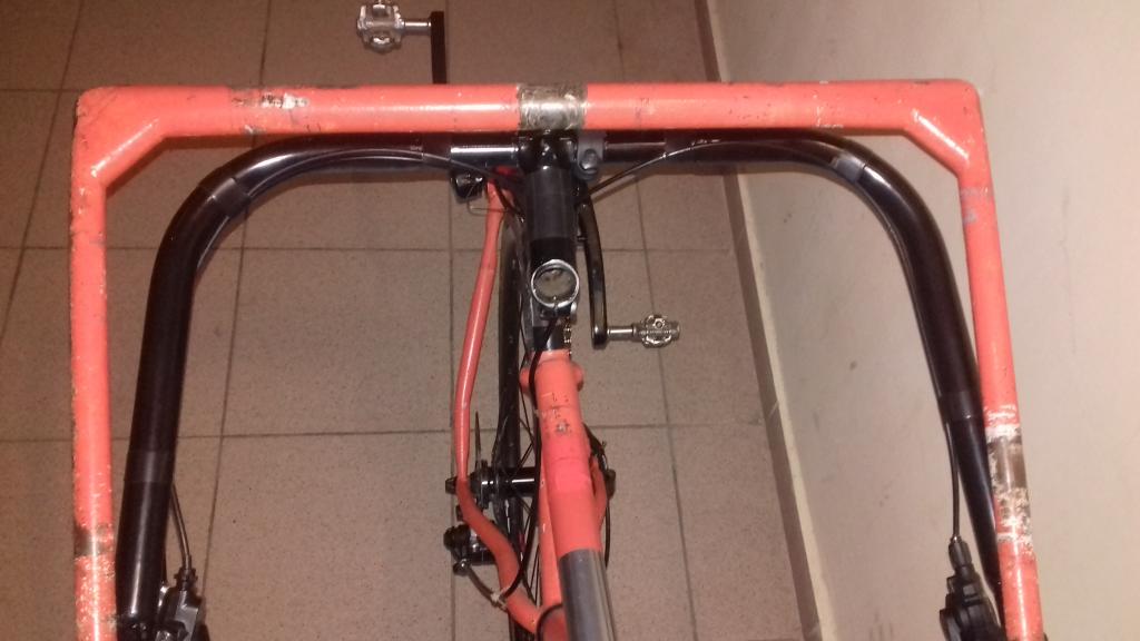

6. Руль супермен.
Родной руль супермен авторства Александра (Shuriken) устанавливать не стал. Не столько от отсутствия эстетического удовлетворения при созерцании, сколько от кривизны в следствии жестких контактов с асфальтом ранее, хотя родной руль был под мощный 31,8мм вынос. Но сразу поставил симпатичный и более удобный на мой взгляд руль от Брумина:
Это первый мой опыт с рулем-супермен, обнаружил некоторые плюсы:
- он оказался очень удобен при посадке-высадке,
- на остановках можно даже облокотиться на него,
- легко, привстав, преодолевать бордюры, не спешиваясь полностью,
- достаточно много места для размещения фары и прочих маячков.
Недостатки пока чисто субъективные: мне привычнее по хвату руль-баран и/или руль-булхорн. И пока не получается как следует приложить к нему усилия при силовом вкручивании. Весит такой руль как 3-4 бюджетных алю шоссейных, хотя и шансов на выживания при укладывании на бок у него гораздо больше.

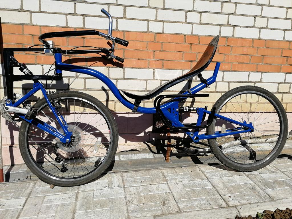

Для понимания о чем речь можно картинку? Достаточно схематично, от руки
virage писал(а):
- при 48 км/ч держал каденс 108 об/мин
И сколько проехали? А каденс финишора... Привычнее 60...90.
Это был плавный разгон на плавном спуске, так что такой каденс держится недолго, метров 300-400, вряд ли больше 1 км мне будет легко его поддерживать. 60 - если только совсем без давление на педали использую, иначе колени протестуют, обычно на всей велотехнике стараюсь в крейсерском режиме 80-90 держать.
Эх, а за спиной сиденья- аморт. Тогда 2 аморта по бокам маятника, или буферочки.
в сообщение #17 добавил фото маятника, там все должно быть хорошо видно.
А так существующий задний маятник имеет хорошую конструкцию и характеристики работы. Два аморта не рассматриваю в принципе, т.к. простые пружинные плохо себя ведут на большой скорости (от 50 и выше) на волнах, а два воздушно-масляных слишком дорого обойдутся, т.е. нецелесообразно ставить.
Буферочки мне интересны при изготовлении наилегчайшего заднего маятника, работающего как торсион (аналог Крузбайк Сильвио). Но в отношении Тангрии это мало имеет смысла - много переделок потребуется, характеристика работы ухудшится а экономия веса небольшая на фоне всего остального.

с такими рогами мне казался удобнее этот руль.
За это сообщение автора Brumin поблагодарил: virage (Ср ноя 14 2018 00:33)
У него сделана хорошая штука которую я не сделал - у него загнуты концы, это меняет посадку.
