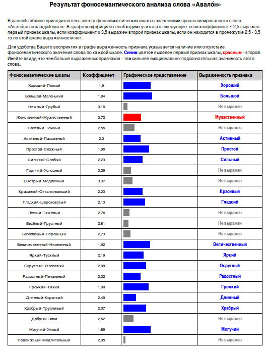

lastloch писал(а):
РИНЗЛЕР
на русском оно звучит как "ринцлер" (так на стенде было написано)
рИнцлер
lastloch, можете сами поразвлекаться: https://psi-technology.net/servisfonosemantika.php
Большое спасибо. Жаль, что знаменитый РИНЦЛЕР "не выражен". Нужно придумать срочно другое название.

достаточно ударение ставить "ринцлЕр", тогда выраженно будет "Шероховатый-3,6, Угловатый-3,6, Подвижный-2,5" :mrgreen:

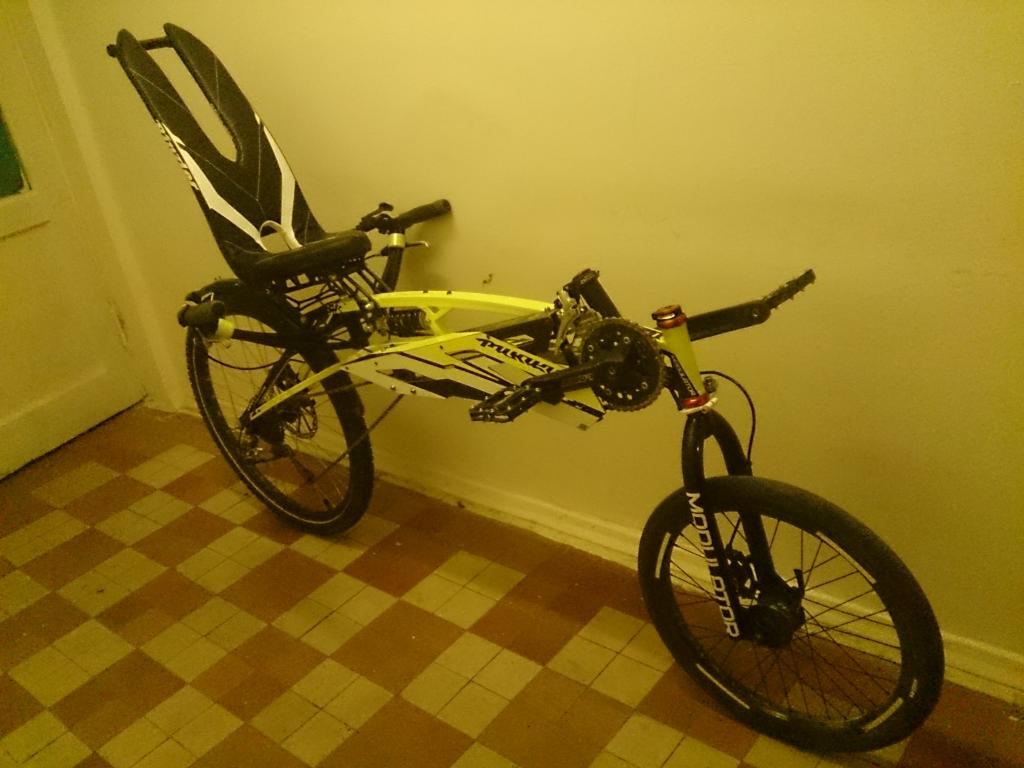

По теме. Сегодня вечером, лигерад снова перекомплектован.
Спереди теперь 20" колесо. К сожалению, без шипов.
Изменил угол наклона кресла, дабы не сползать, как заметил LT, и... Чуть больше распрямить ноги.
Это удалось, и это предельно возможное распрямление на этой раме.
Что ж: смотрится лигерад теперь несколько убого, но это пока колесо с узкой покрышкой.
Надо завтра рискнуть и осторожно обкатать новую комплектацию. Со строительством обтекателя медлить нельзя.

12км поездка по каше и реагентам.
Сьездил за покупкой. Укомплектовался.
Схему 26":20" оставляю ОДНОЗНАЧНО.
Управляемость в каше улучшилась. Но в этих условиях на этой резине всё равно едешь, как пьяный.
Ехал по тротуарам.
Хотел хорошо разогнать НГшку по чистой проезжей части, но после определённой скорости мне прямой наводкой в глаза стали лететь реагенты. От того, бросил эту затею.
Крыло ставить ОДНОЗНАЧНО.
Приехал под большой козырёк ТЦ Калейдоскоп. Под ним большая чистая площадка. Провёл испытания на маневренность.
Ринцлер стал... Ринцлером!
Единственная проблема, нужно переложить кабели тормозов и переключения: они своей упругостью несколько мешают закладывать штурвал до упора.
Пока что, не понравилось поведение подвески. Неотзывчивая жёсткая. На старом отзывчивей.
Тут либо ждать пока пружина разработается, либо поставить с меньшими ЛБСами.
Меньше всего хочу думать, что это просчёт геометрии паралеллограмма: ведь в теории все противоположные стороны его должны быть равны.
В противном случае может быть котовасия...
Ладно. С этим потом. А сейчас, получать хочу, как зверь... После поездки на лигере особенно. Полезна всё таки на нём езда. Причём именно на последнем. :)
Добавлено через 8 минут 33 секунды:
Да, забыл!
Снова вкатился на подземную парковку соседнего дома, и пулей вылетел по 15+ % подъёму наверх, отдуши ускоряясь на первой передаче 26:34 с овальчиком! 8)
Колесо не оторвалось ВООБЩЕ!!! :o
Это ещё раз говорит о том, что 20" спереди надо оставлять.
Крылатское лигераду открыто, ура! Эх, сколько этот чёртов снег теперь будет таять. :roll: :confusion-waiting: :romance-ballandchain:
Добавлено через 17 минут 19 секунд:
И ещё: особо хочу отметить преимущества нового руля. Он теперь усилен. Очень жёсткий. От того, при силовой работе стоя на нём, он больше не играет. И можно не бояться, что он разломится по сварке.
