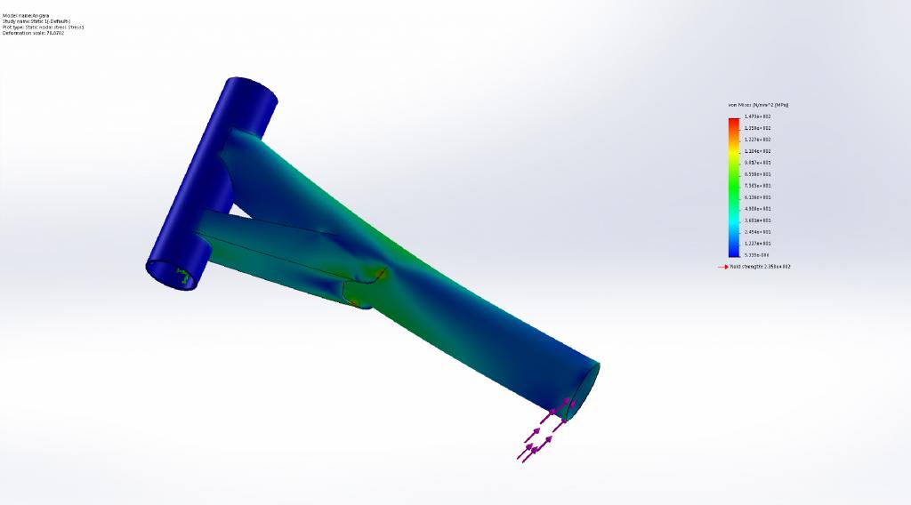

Может ошибаюсь, но мне кажется возле этого отверстия будет легче вдавливаться в трубу рамы угол косынки...
Добавлено через 3 минуты 5 секунд:
Хотя если она углом больше тянет, чем давит - может и выручить...
 Заголовок сообщения: Re: Поломка рамы. Будем лечить.
Номер сообщения:#82  Непрочитанное сообщениеДобавлено: Пн сен 11 2017 14:45
по симуляции лучший вариант
