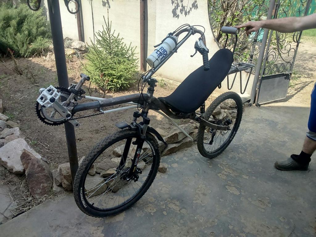

Не утерпел до утра - буквально сейчас прокатил на свеженькой Ангаре первые пару км. Выявилось несколько детских болячек - как всегда - уже в который раз на те же грабли - вынос на супермене надо или выше или длиннее - ногами временами бьюсь о перекладину руля. Завтра буду удлинять. Ну и под эксцентрик регулировки наклона нужно подложить шайбы, чтобы увеличить площадь контакта - чтобы штанги не ползли вниз, зажимать нужно очень сильно.

Мне нравится - почему нет? Под заказ любые делаю, испытываю - с суперменом...

почти азуб,
Да ладно... у Азуба задний маятник другой, соответственно аморт по другому крепится, и багажник у них по другому сделан... А так - если исходить из того, что все велосипеду друг на друга похожи - да, почти Азуб... :mrgreen: :mrgreen:

Одна болячка при свете дня решилась за секунды - оказывается, шайба под эксцентриком была перевернута - от того и кресло сползало... вчера в темноте не увидел...

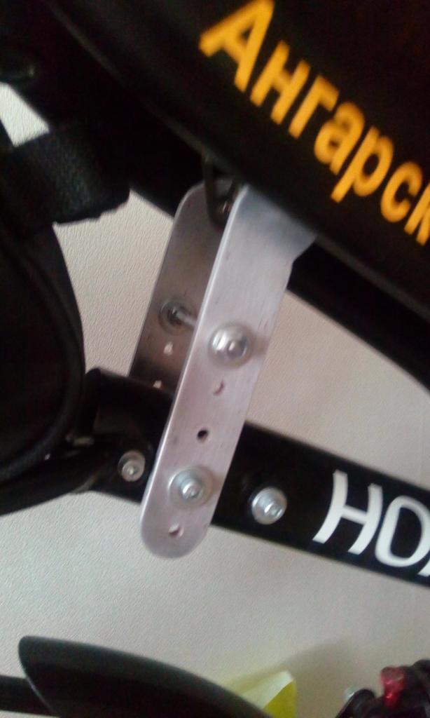

я сделал так (родные крепления показались коротковаты - не привык я еще лежать - пока сижу) :
полосы - 4 мм алю шины для электрооборудования (скомуниздил на работе).
дырки через 1,5 мм см.
делал наскоро, думал накатаюсь осенью, ан не случилось - зима приперлась шибко злая.

Сегодня ради интереса взвесил полностью собранное кресло - в комплекте с подголовником и креплениями. Вес - 2800. Для фанерки очень неплохо, ящитаю...
