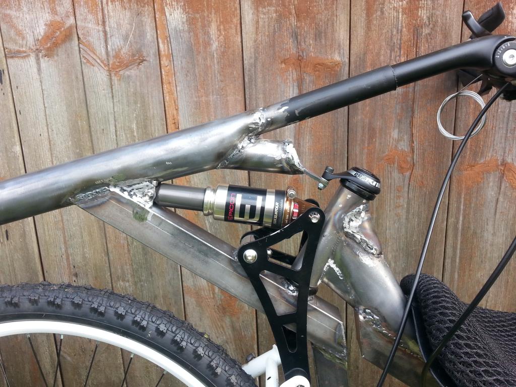

Номер сообщения:#95  Непрочитанное сообщениеДобавлено: Пн сен 07 2015 13:11
Кстати, а что это за вынос такой интересный? Что вместо подседельной вставляется?
 Заголовок сообщения: Re: Гибрид "Андроида" и "Зокры"
Номер сообщения:#96  Непрочитанное сообщениеДобавлено: Пн сен 07 2015 13:21
Он не вместо подседельной, а в саму подседельную вставлен. Я ее на конце разрезал и хомут подобрал. Вынос под 1,1/8 колонку, которая резьбовая.

Интересно-интересно! Какой там наружний диаметр, не помнишь?
И как оно вообще называется, а то я такую фигню в первый раз в жизни вижу :)
Насколько я понял, у тебя в кусок рамы с зажимом подседелшьной вставлен кусок подседельной, а в неё уже вставлен этот вынос?
А, всё, нашёл.

Нет, у меня подседельная трубка с форварда приварена к раме, а уже в нее вставлен вынос.

Подседельный штырь т.е.?
Он что, стальной? Или можно варить алю к стали?
Номер сообщения:#100  Непрочитанное сообщениеДобавлено: Пн сен 07 2015 17:04
Штырь стальной, естественно! :)
