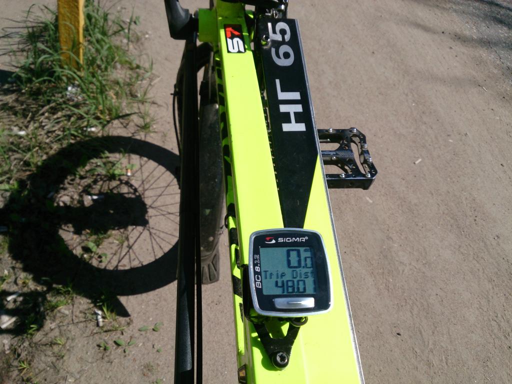

Когда ветер и профиль не мешает, по столу валит 30...36, большую часть пути так и шёл. На спуске 52 максимум без педалей.
Вот такая вот "Страва": :)
Остановился, впервые попил воды и снял с груди шлем, чтобы не комплексовать. До конца дня он не нужен. :)
Продвинулся вперёд на 500м, чтобы солнце не мешало постить, и обнаружил, что без шлема на груди сопротивление ощутимо выросло.

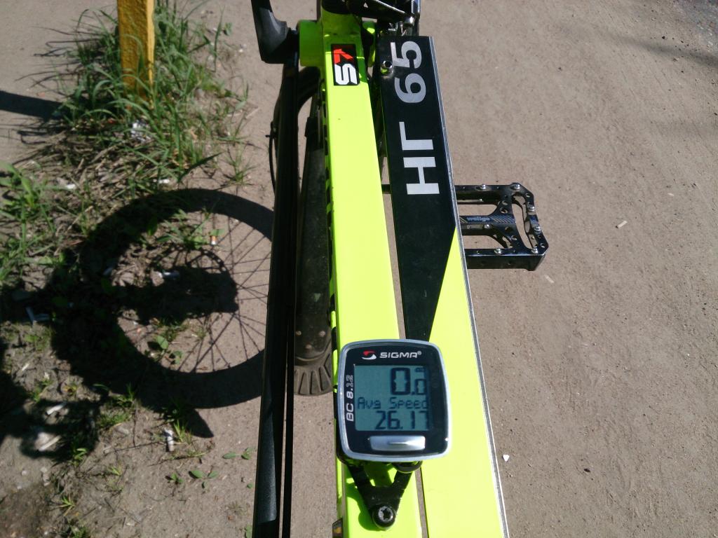

а ты велокомп перенастраивал после смены колеса? покажи цифры.
Номер сообщения:#733  Непрочитанное сообщениеДобавлено: Ср май 09 2018 15:19
...б тв0ю мать, за совсем уж идиота не считай. :evil:

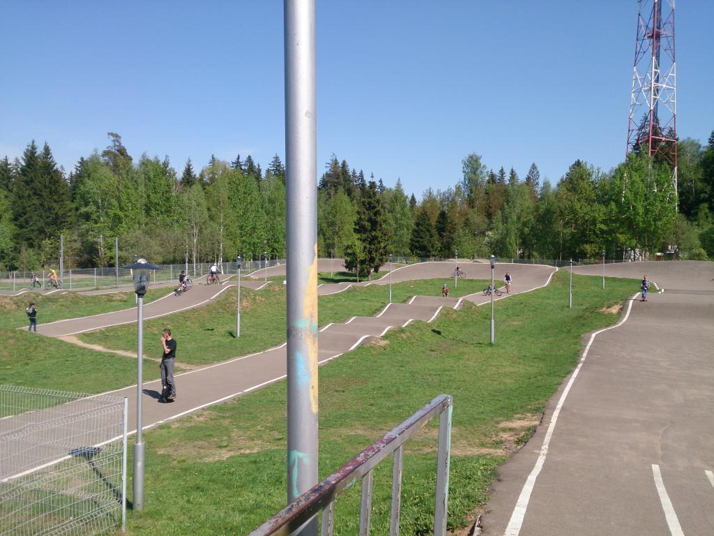

Помните "самую бессмысленную" велодорожку, по которой проехал "самый херовый" лигерад?
А вот теперь представьте, что по ней пропускают ОГРОМНУЮ колонну велосипедистов, при том что все улицы АБСОЛЮТНО свободны! :shifty: :angry-banghead: четыре км маршрута парада прошли ТОЛЬКО по велодорожкам, без единого выезда на проезжую часть. Во порядки то! :doh:
Не думал, что местные дети настолько недисциплинированы. Обтекателю сзади часто доставалось: на него опирались, в него слегка врезались, но он оказался, как ни странно, прочным.
Ввиду толпы и такого вот экстраванантного маршрута, поиздевался над лигерадом по полной: не щадил на бордюрах, гонял по траве, выезжал всё-таки иногда на дорогу, а то просто жесть.
Велобесовщина, велодетсад, велоизврат... Велопарад! :D
и на старушку бывает порнушка))) вот ты и проверь цифры)))
Номер сообщения:#735  Непрочитанное сообщениеДобавлено: Чт май 10 2018 03:48
Сообщения: 13782
Что мне оправдываться? 1630. Швальбе биг эппл.
Я ещё специально экстраполирую продавливание шины, вычитая из длины проката 3см для честности Так что ещё чуть быстрее он едет.

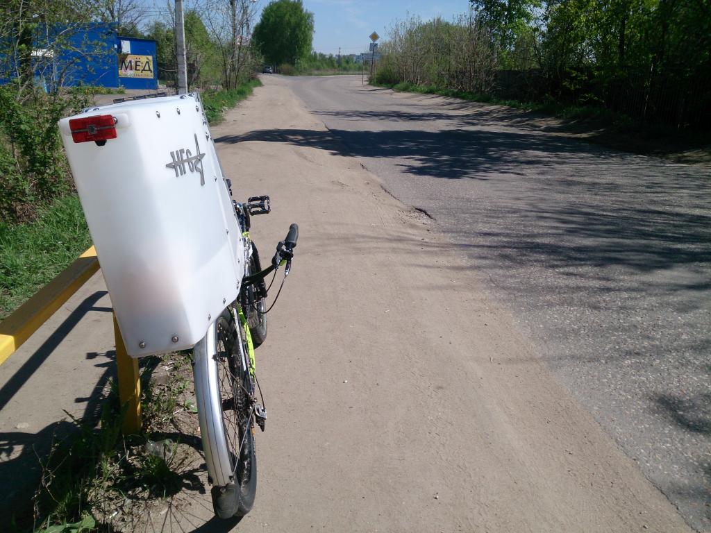

Снова повторю: нужен объёмный обтекатель-вставка, а не щиток/парус, взбалтывающий воздух.
Планируется действительно инновационный обтекатель (нигде в интернете не видел) собственной разработки, который, в принципе, тоже будет взбалтывать, но грамотно.
Сижу, такой, в кафе, кушаю сырный суп с блинчиком... И тут реальная идея, бабах! Чуть из за стола не выкинуло. :doh:
Головной обтекатель на НГ65 можно сделать весьма быстро! Трубы... ПВХ канализационные трубы.
Одна прямая и две угловых. Состыковать, и постараться закрепить их кронштейном на раме: тем же, которым канализационный стояк крепят к стене.
Попутно найти место для фонаря.
В общем, буду изучать суть вопроса. 95%, что передний фейринг будет именно таким, ведь помимо простоты и доступности, данная конструкция будет очень грамотно разводить и направлять потоки на скорости!!!!!!!!!!!

Вообще, учитывая и действующие характеристики лигерада с двумя обтекателями, на него можно что угодно поставить, и стыдно не будет.
Стыдно - это когда велосипед как баран упирается.
