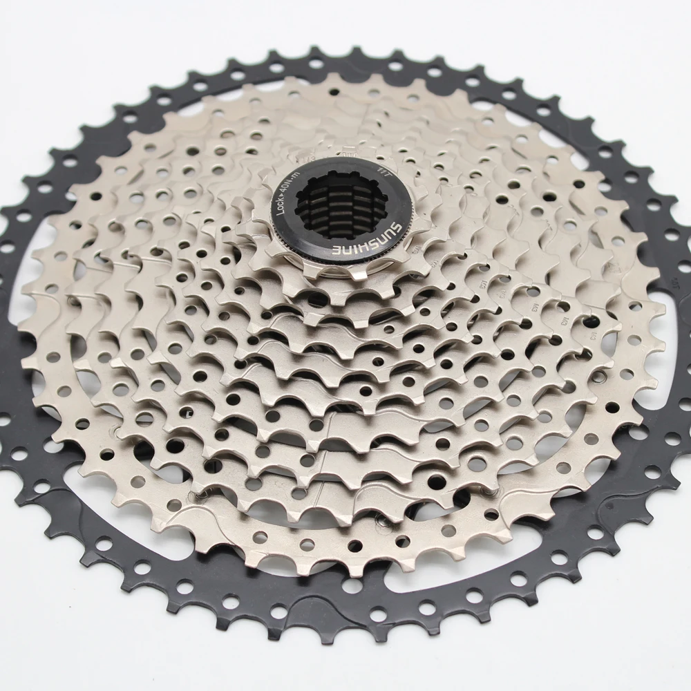

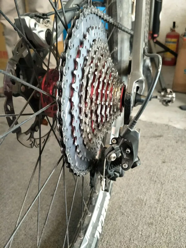

11-50
https://ru.aliexpress.com/item/New-arri ... -Ee2JQzjUz
 Заголовок сообщения: Re: Лигерад Ринзлер - впечатления от эксплуатации
Номер сообщения:#738  Непрочитанное сообщениеДобавлено: Чт сен 07 2017 22:56
Какая же лапка должна быть у переклюка, чтобы такой разбег компенсировать....

с помощью адаптера

velociraptor писал(а):
11-50
Прекрасно, конечно.
Только вот эта падла не встанет на стандартный 9ск. барабан. :evil: :evil: :evil: :angry-banghead:
