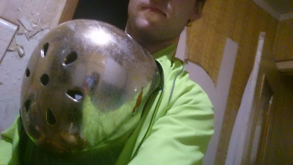

Транзисторы зря сегодня не простаивали, - к вечеру такая вот идея :
- даёт обтекаемость.
- обеспечивает вентиляцию.
- просто использовать.
- вторая жизнь старым шлемам.
Завтра проеду...
Интересно, сколько км/ч добавит или ватт с педалей снимет?
Перед последними 450м до работы, сниму и кину в ящик, чтобы не позориться.
Добавлено через 41 минуту 17 секунд:
Блин!!! Моя историческая каска 2005 года обретает вторую жизнь!!!
С ней лучше обтекаемость и комфорт, но чуть хуже вентиляция.
Не удивлюсь, если завтра НГшка преодолеет звуковой барьер. :doh:
