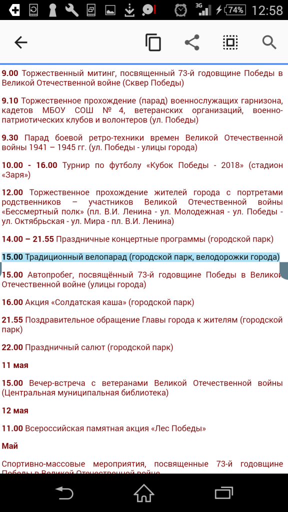

Добавлено через 37 минут 30 секунд:
Сижу на работе, читаю, готовлюсь, мечтаю... :violin:
И тут аж заорал, как сумасшедший, от прочитанной новости! :scared-eek: :scared-eek: :scared-eek:
Пропустить? :handgestures-salute: НУ УЖ НЕТ!!! :)
Эх, счастливый я сейчас... Пока (?). :roll:

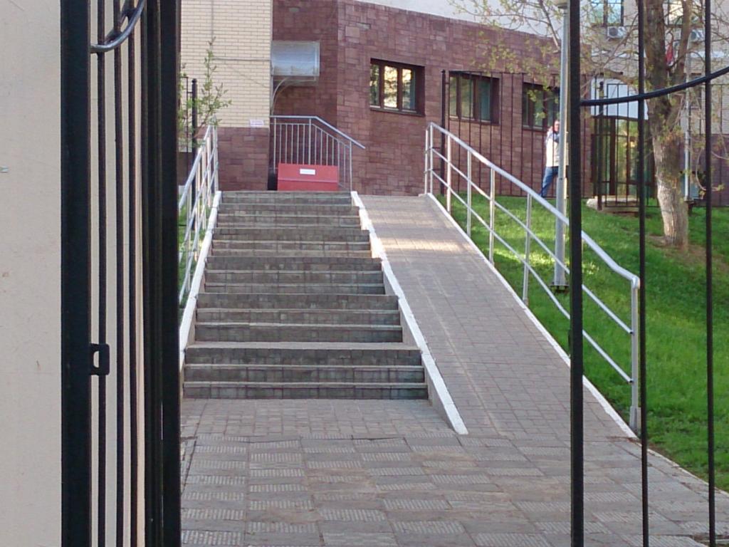

Потестировал на асфальтовых "торчках".
Линейная езда на них проблем не вызывает. Сложность только с троганьем. Надеюсь, натренируюсь и перестану откидываться.
У подводной лодки по торчку нормально покатался.
В зтот торчок очень много раз заехал. Самый крутой из попавшихся.
Тут не менее 16% Но ехать получается
только оторвавшись от кресла.
В обтекателе, разумеется, барахлишко...
Хочется заявиться в Крылатское, но чёрт знает что из этого выйдет.
Рекорд, наверно побью: это будет самый тяжёлый велосипед, который там проедет со времён стпоительства трассы в 1980г. :roll:

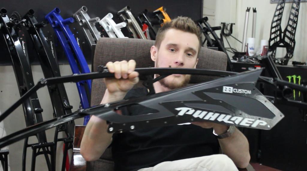

На пост #758. Хорошая новость!!!
Вообще у меня, после прочтения, возникла идея! :techie-idea:
Оставить всё: кресло, руль, защиту, вилку...
Заменить только РАМУ.
Ведь, как вы помните, жёстко промахнулись с ростовкой: ноги удалось нормально распрямить только на самой дальней 4-й позиции кресла, из-за чего удлиннение Всеволодом перьев потеряло смысл.
В общем, нужна рама XXXL, чтобы распрямление моих ног достигалось уже на 1-й...2-й позиции кресла.
Тогда развесовка станет приемлемой, и лигерад перестанет откидываться на 18% подъёмах.
А то сейчас я с обтекателем максимально вывешен над задним колесом. И если бы не улучшенная развесовка моей модели - вообще бы не смог ездить.
