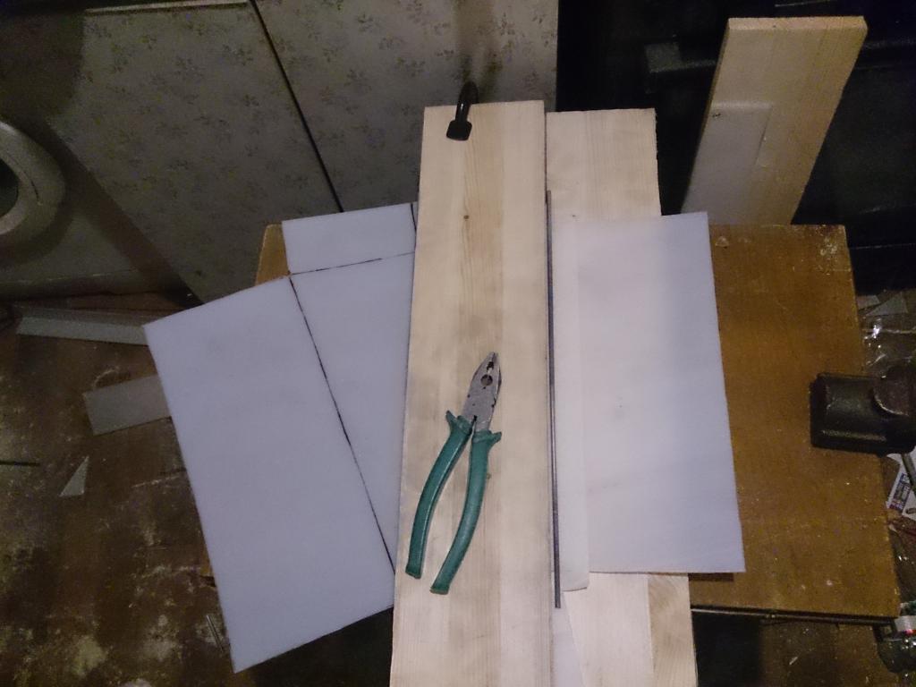

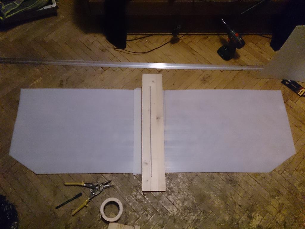

Пластик очень хороший. Но и самые крутые и продвинутые ножницы его тоже почти не берут.
Нужно ровно и филигранно раскроить 2м листы. И БЫСТРО! Но как?
Ползать на четвереньках по полу с болгаркой, заодно раскраивая паркет? :?:
В общем, Я В ПАНИКЕ И ПРОСТРАЦИИ, мечусь по магазинам, а время идёт. :angry-banghead: :angry-cussing:
Номер сообщения:#603  Непрочитанное сообщениеДобавлено: Вс апр 22 2018 18:52
кладешь на пол и строительным ножом надрезаешь, далее поднимаешь и разламываешь по надрезу. как гипсокартон.

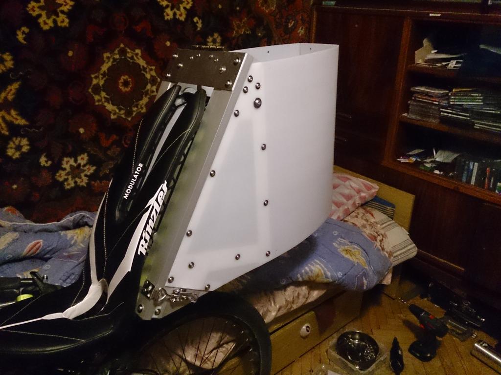

А мне понравилось, надёжно, крепко, как говорится от души. Можно возить хоть автомобильные аккумуляторы, хоть чугунные гири. Если влезут, конечно. И если ринцлер на спину не опрокинется. Хотя скорее всего и опрокинется и не влезут.
И если брутальную дверную петлю поставить не сверху, а сбоку, чтобы он откидывался в сторону, то можно будет даже что-нибудь в этот багажник положить.
А вообще, если у нас в каких-нибудь вузах студентов ещё учат проектировать, то этот багажник можно использовать как наглядное пособие: "как не надо делать". Лично я нашёл с десяток лишних деталей и парочку недостающих. Может конкурс устроить, кто больше найдёт ошибок?

Без комментариев, поскольку ресурсов мозга уже не хватает. Две ночи почти не спал.
Накачаю, вопреки режиму, себя редбуллом, чтобы не вырубиться сегодня вечером и закончить обтекатель.
Завтрашний день должен быть посвящён уже подготовкой самого шасси.

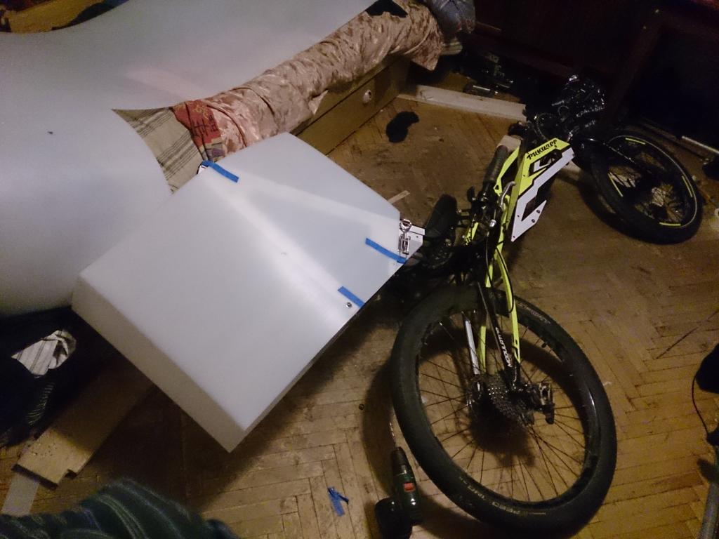

Добавлено через 5 минут 36 секунд:
Да, пришлось не полениться, и добавить ещё пару перемычек по бокам из толстой полосы. Сквозь пластик видно.
Лишних деталей здесь НЕТ. Чтобы это понять, нужно вживую иметь дело с этим лигерадом.
Откидывание вверх - суть инновации.
Да, грузить не очень удобно, но зато можно экономить место в квартире по длине, ну и на этом лигераде ничего лучшего не сделать.
Мои транзисторы на протяжении последних двух месяцев ожесточонно переключались, перебрав почти с десяток возможных конструкций для этого лигерада, пока не сгенерировали это...
Номер сообщения:#608  Непрочитанное сообщениеДобавлено: Вт апр 24 2018 13:51
Как это связано с направлением открывания багажника?
Кроме необычности другие плюсы у этой "инновации" есть? Или просто инновация ради инновации?
Ну значит плохие транзисторы, пора менять.

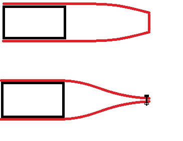

Кстати, какой "хвост" по-твоему будет более обтекаемым?

По картинке:
Учитывая ширину и высоту посадки, мне кажется лучше заработаает мой вариант.
Да и к тому же, основная роль этого обтекателя - это перевозка (в дальней пластиковой части как раз лёгкая одежда, в ближней, в границах каркаса - тяжёлые вещи). Нужен объём.
Аэродинамика - дополнительно.
Номер сообщения:#610  Непрочитанное сообщениеДобавлено: Вт апр 24 2018 14:56
Я разве похож на Лукьянова?
Никаких преимуществ такого способа открывания кроме слова инновация ты не назвал, следовательно - очень похож, просто одно лицо.

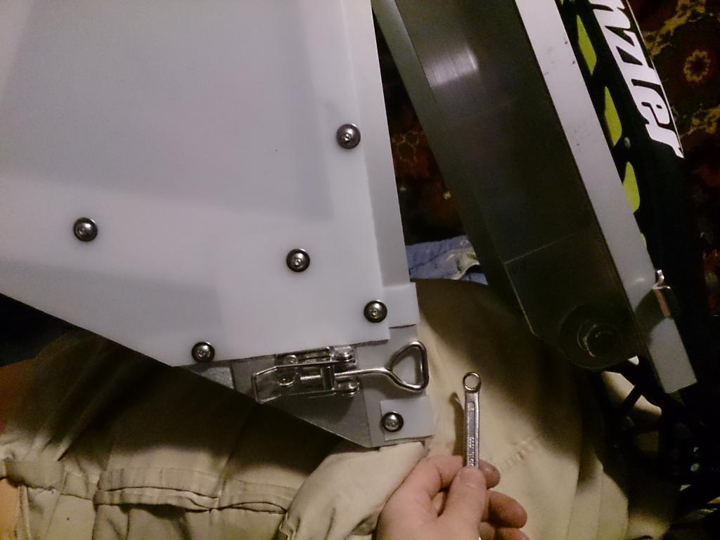

Изначально планировалась неподвижная консольная грузовая платформа на кресле, накрываемая таким же саркофагом, но не несущим.
Та же инновация, со складным обтекателем для экономии места.
Но в итоге счёл, что в таком варианте конструкция будет иметь излишнюю сложность, металлоёмкость и вес. И, что особо сложно: лёгкому ненесущему саркофагу требовалась боковая жёсткость, которую сложно организовать.
Ломал голову по части пазов и клиньев, транзисторы в голове перегревались...
И в один момент, время поджимает и давит на подкорку, лёгкая паника всё силнее, и тут меня осенило: раз уж эти натяжные замки по паспорту выдерживают нагрузки свыше 100кг, то почему бы не упростить конструкцию, сделав несущий откидной каркас?! :o :techie-idea: Так и появился утверждённый вариант НГ65, что мы сейчас видим.
Добавлено через 8 минут 46 секунд:
Пользование багажным отсеком представляется следующим.
Все вещи помещать в пакет(ы), благо сейчас не дефицит и прооблем с ними нет. :)
Открываем обтекатель, ставим пакет, придерживая слегка рукой, - и быстро закрываем.
Если нужно достать вещи: открываем обтекатель, попутно сквозь щель в спинке придерживая пакет за ручки, и вынимаем. Сила гравитации облегчает задачу.
Если вещь мелкая, можно просто кинуть/вынуть сквозь щель кресла.
В общем, - поживём, узнаем, как всё это будет на практике.
Номер сообщения:#612  Непрочитанное сообщениеДобавлено: Вт апр 24 2018 17:57
Тут реально врач нужен.
Тебя спрашивают: какие плюсы у твоей инновации, например в чем преимущества открывания вверх по сравнению с открыванием вбок? В ответ ты долго рассказываешь, как к тебе пришла эта идея и как можно пользоваться такой странной "инновацией".
Но на заданный вопрос ответа нет. Видимо ты уже не способен понимать вопросы.

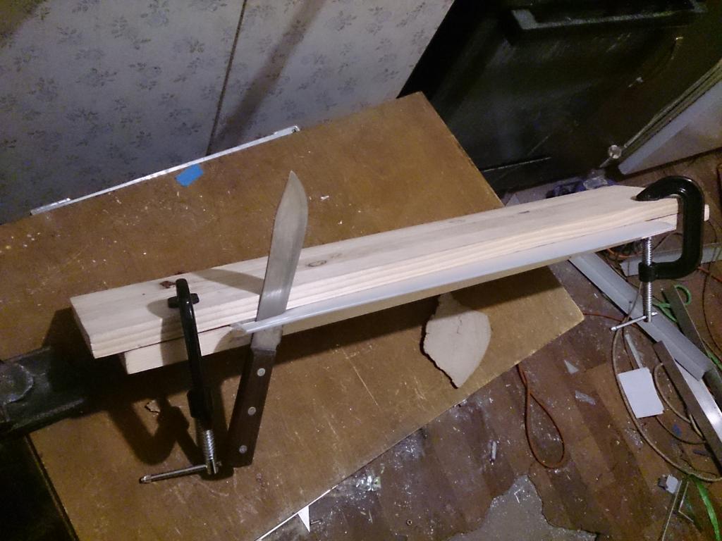

Гибка элементов пластиковой обделки с помощью раскалённойна газу шпильки, малярного (бумажного) скотча и досок.
Как Аксентич бы выразился, "моё". :)
Покупать за 9+ кР гибочный станок-термодизайнер сейчас накладно.
Колдовать с нихромом - времени нет...
Так что так.
И вообще, я уже жутко выбиваюсь из графика!!! :angry-banghead:
был у него острый.. лет десять назад, даже рулить хвостом можно было
Рулить хвостом не приходилось, а вот острые углы при малой длине обтекателя и широкой посадке показали себя неэффективно. От того АВ57 и полетел в окно.
Хочу проверить теперь жизнеспособность идеи усечённого обтекателя с пологим углом!!!

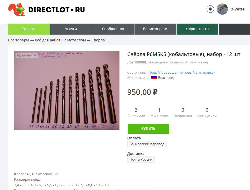

и затупил аж три дорогих кобальтовых сверла по 300...550р каждое.
Увидел - для особо упоротых:
Номер сообщения:#620  Непрочитанное сообщениеДобавлено: Ср апр 25 2018 12:45
Что ты увидел, 300-500р за штуку или всё же 12 шт за 950р ?
Вот например весьма недешёвые американские. Самые дорогие - это те, которые больших диаметров, там тупо много металла. И всё равно, 300р - это уже 7мм диаметр. А он ломал 5 миллиметровые.
